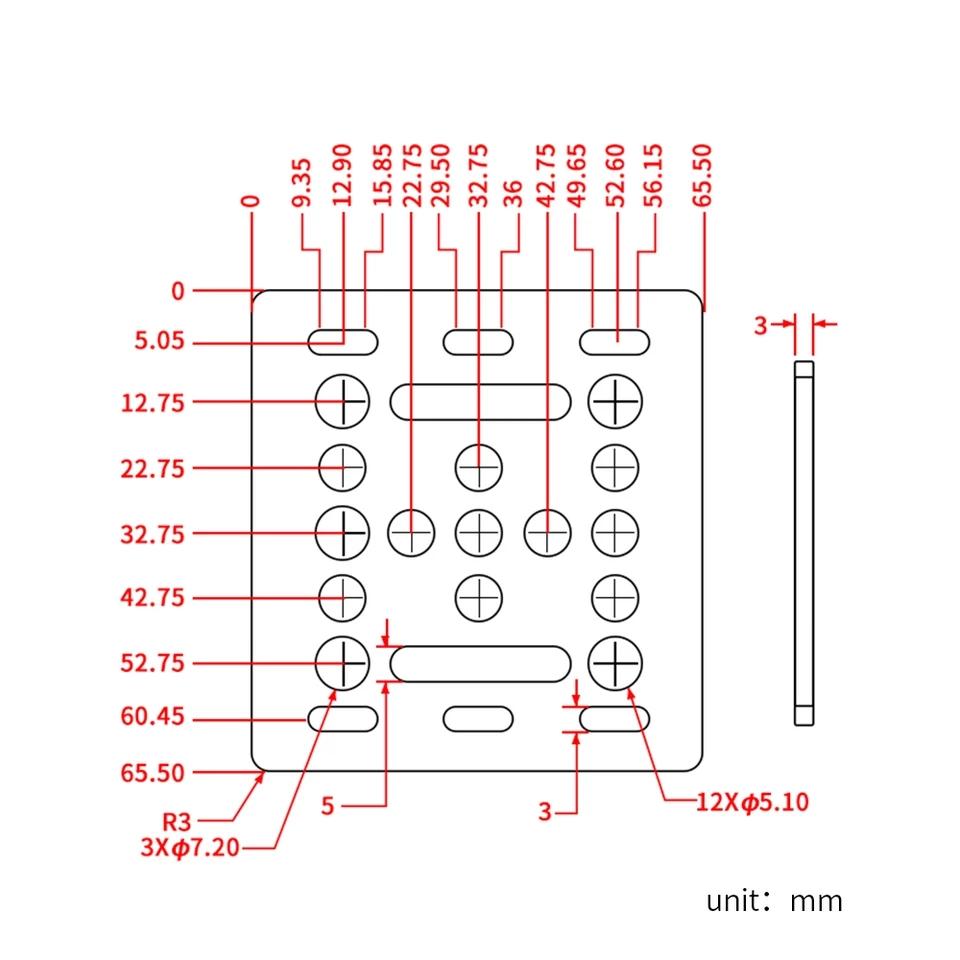

Ciao, avrei intenzione di sostituire il carrello della asse x della mia stampante Tronxy xy2 pro per metterci uno più adattabile hai vari sistemi di raffreddamento e Hotend (allego img). Avevo visto questo a 3 o 4 ruote (Gantry openbuild mi pare) ma mi è venuto il dubbio di come fissarci un Hotend classico tipo quello in dotazione (mk10) perché i vari fori non coincidono. Devo crearci una piastra da metterci sopra ?

si per forza devi crearti una piastra apposita
puoi stamparla in 3d a filo, prendere del materiale plastico tipo teflon,pvc etc.. che hanno uno spessore costante e forarlo con un trapano a colonna, stesso discorso anche con l'alluminio..

Non solo, devi anche studiare come collegare le cinghie di trascinamento.
Comunque, se hai pazienza e sai disegnare modelli 3D, ti puoi fare un progettino.
