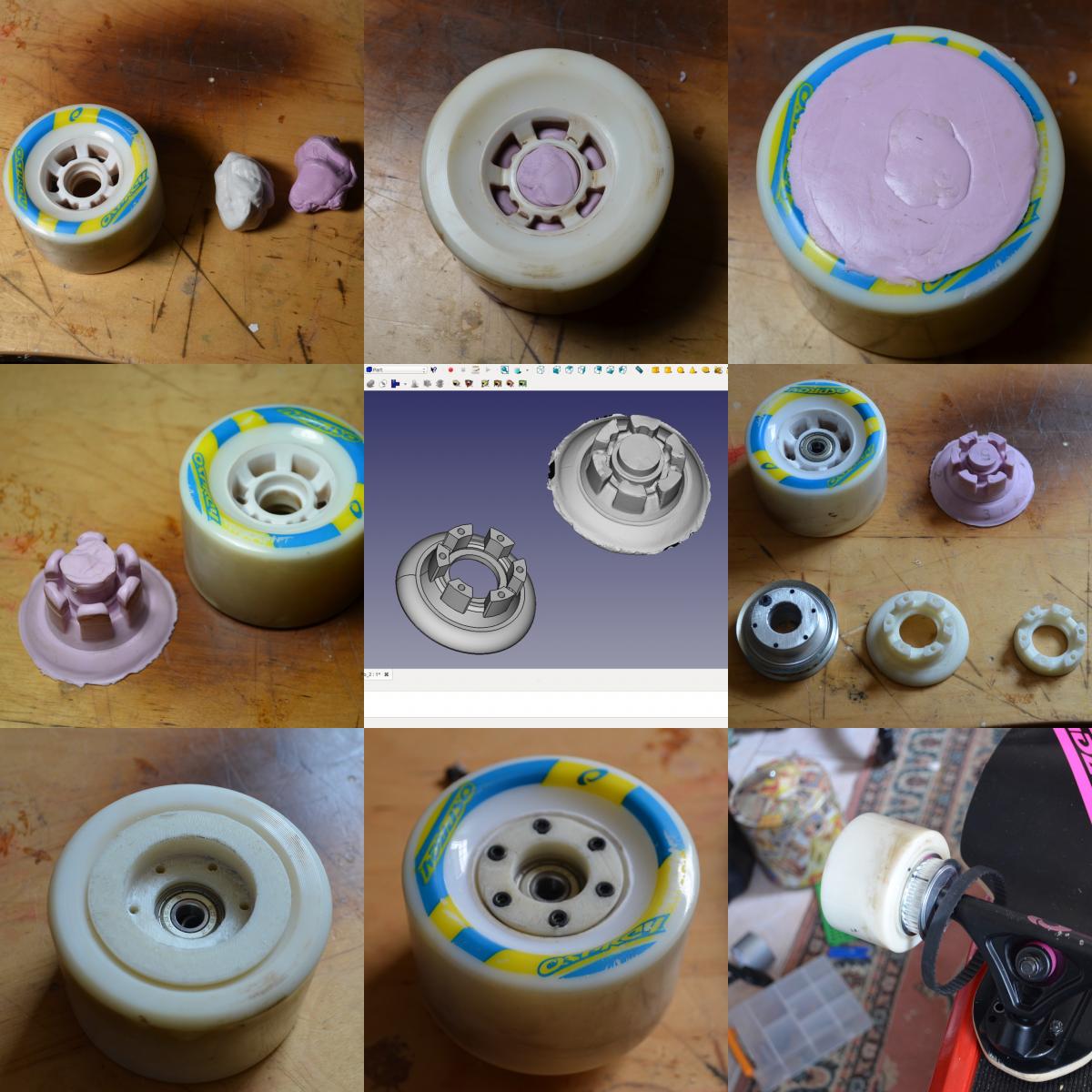

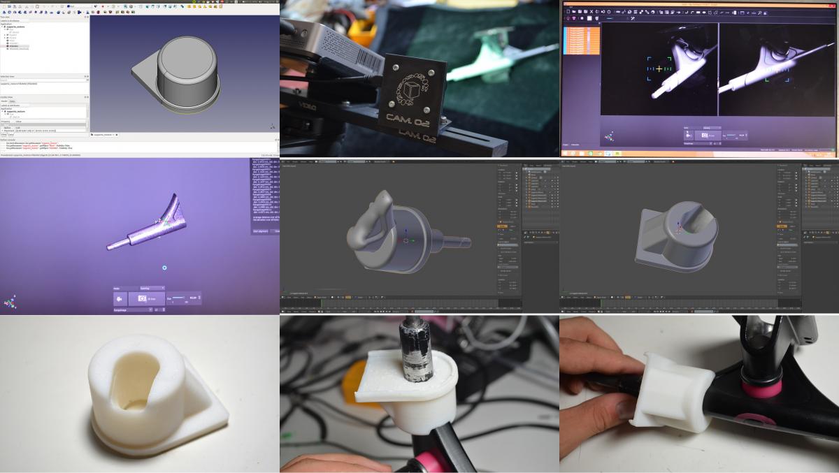

La parte più divertente è stata la realizzazione del supporto motore e dell'innesto per la corona dentata sulla ruota.
Per fare questo mi sono avvalso del mio scanner 3D (uno ScanInABox): per la ruota ho fatto un calco in gomma degli spazi interni, ho fatto la scansione e li ho ridisegnati con FreeCad, per il supporto motore ho progettato il supporto e poi ho "sottratto" la scansione del truck per avere lo spazio esatto di inserimento, dopo di che ho stampato tutto in HIPS, riempimento 100%.
