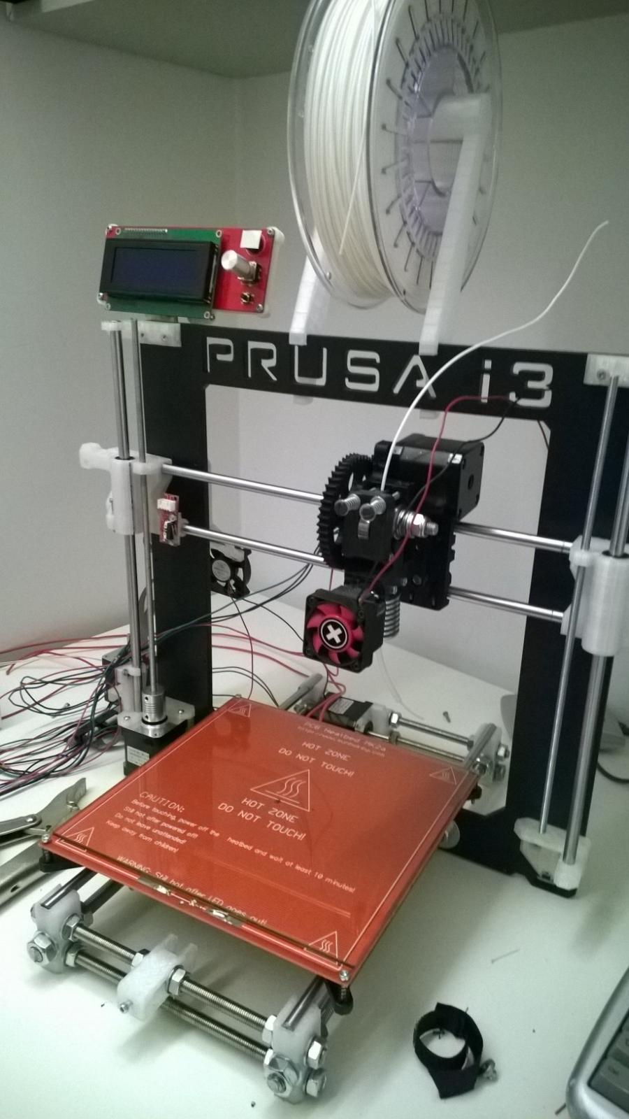

ciao a tutti, dopo innumerevoli prove di stampa non andate a buon fine, supporti in plexiglass rotti a causa delle troppe vibrazioni e scarsa qualitá di quest'ultimo, piatto di stampa che non si livellava mai, ho deciso di convertire totalmente la mia Prusa i3 ad una struttura più solida e riammodernata come la bq prusa hephestos.
L'idea mi è venuta 2 settimane fa quando ho rimesso a posto l'intera cantina, e ogni volta che passavo vicino al tavolo, vedevo quel povero ammasso di ferraglie, viti e schede elettroniche messo li a far la muffa in attesa di essere ristrutturato. Bando alle ciance, ho tirato fuori tutti i miei risparmi e ho fatto 4 conti.
Mentre studiavo la guida ufficiale del montaggio della hephestos, sul sito reprap.org, per vedere quali componenti bisognava cambiare ecc, mi sono preso un colpo perché più andavo avanti e più si aggiungevano parti da cambiare. Ma dopo un giorno eccomi qui, con le barre filettate accorciate a dovere e dopo essermi procurato tutto il necessario, sto aspettando che mi arrivino le plastiche dell'intera struttura stampate in pla neutro (vabbè poi avrò il tempo di rifarmele col colore che voglio), i nuovi cuscinetti LM8UU, le pulegge da 20 denti, i giunti da 5*5 e lo scheletro originale in alluminio, con tanto di piatto con la bellissima scritta PRUSA i3 a caratteri cubitali . In tutto questo tempo che é stata ferma, mi sono informato a 360° sulla stampa 3d in generale e sul settaggio di temperature, infill, velocitá di stampa e quant'altro.
Questo thread sará in continuo aggiornamento, nel frattempo ecco alcune foto di migliorie apportate ai vari componenti.
Estrusore Gregs Wade con guida filamento ptfe da cremagliera fino a hot end
Sostituzione connettori originali della MKS con connettori dupont per Ramps 1.4
Dissipatori pololu provenienti da una scheda video raffreddata a liquido
Stampante appena comprata....non fate caso al cablaggio disordinato e al filamento attorcigliato :)
Plastiche hephestos in pla arrivate stamattina :)
Base completata
inserimento dadi nelle guide e montaggio supporti vari
@MicheleLinux
Stampante quasi completata
Sensore induttivo per auto bed leveling

Domanda veloce... ma è stato così necessario? Questa macchinina devo dire che viaggia molto bene fatte le 3 modifiche necessarie. E ti dirò stampa anche bene (andando pianino) e l'estrusore una volta fatta la modifica viaggia bene.
ciao....allora inizialmente volevo prendere una prusa i3 rework ma poi ho visto questa e mi sono deciso a prenderla...appena arrivata la monto e faccio tutte le regolazioni. ci ho stampato qualcosina poi mi si sono rotti i supporti in plexiglass....preso dallo sconforto e da nessuna voglia di rispedire il pacco in cina ho deciso di migliorarla. Ma di sicuro non dissuado la gente a comprarla. E' un'ottima stampante solo che tante cose lasciano a desiderare, tipo supporti finecorsa, la scheda di controllo ha iniziato a dare problemi con l'asse y che andava solo in una direzione e ho risolto mettendo la ramps. Ma ti dico son contento così.

E perchè hai deciso di trasformarla in una Hephestos e non in una Rework?
