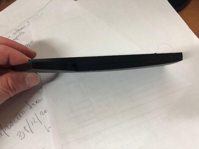

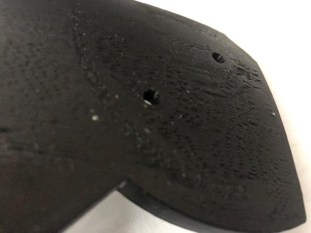

Ultimamente mi sta creando problemi con le regolazioni. Dopo che ho regolato i quattro angoli e allineato il tappetino mettendoci sotto pezzi di foglio di carta per ovviare alla leggera incurvatura del piano, quando stampo, l'ugello mi risulta troppo alto o troppo basso con il risultato che non si fissa il filamento o strappa via tutto.
Il problema più grande è però dato dall'effetto "barca" che ottengo con pezzi più grandi. Quando mi mantiene la regolazione, la stampa inizia bene e va avanti fino a qualche millimetro di altezza, poi i due lati dell'oggetto cominciano a staccarsi dal tappetino e si alzano man mano che procede la stampa, fino a ottenere stampe che sembrano sedie a dondolo.
Qualcuno può aiutarmi, grazie!
  • Risposte 4
il mio consiglio è quello di rimuovere il tappetino e sostituirlo con un vetro\specchio
come hai detto il piano è incurvato e se non vuoi cambiarlo (ammesso che quello nuovo non lo sia) usare un vetro (classico) è la soluzione piu' pratica
