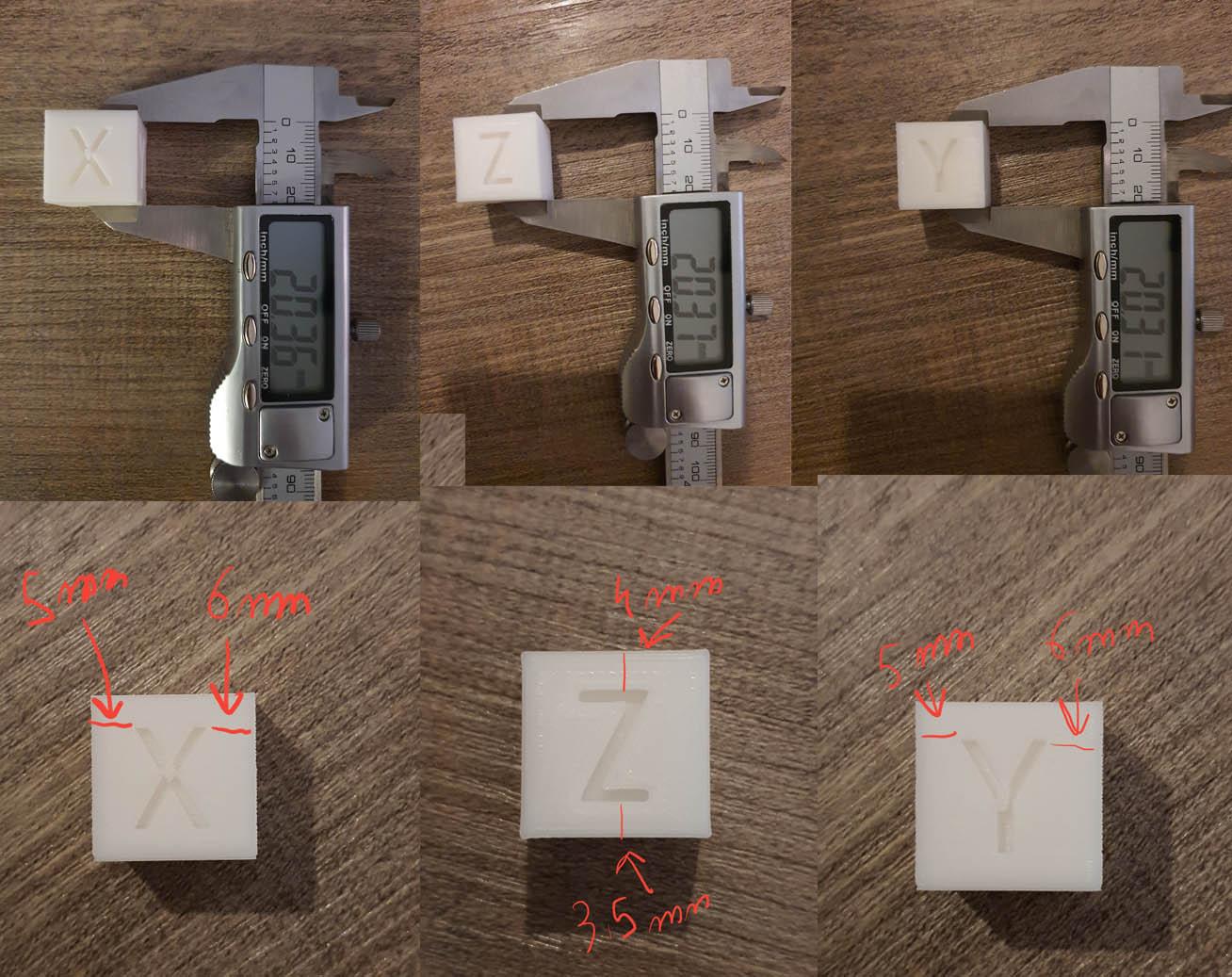

Premetto che ho la stampante da 2gg ed è la prima per me. Ho stampato il consueto cubetto test e come mi aspettavo, c'è qualcosa che non va.
Visto che dovrebbe essere 2cm per lato, con una stampante come la mia, quali sono le tolleranze accettabili?
La cosa che mi piace di meno è che la X e la Y non sono centrate orizzontalmente nella faccia del cubo, anche la Y leggermente, ma in verticale.
In oltre, ma meno grave, in mezzo alla X e alla Y si forma un granellino di materiale
Allego immagine che vale sicuramente più delle mie parole. Come Slicer, uso Cura, ultima versione.
Da dove si interviene per ripristinare il tutto? ovvero, dove capisco se sono problemi che si risolvono regolando manualmente l'hardware, oppure basta intervenire via software?
sei nel pieno delle tolleranze accettabili.
avere le dimensioni sballate di pochi decimi è perfettamente normale.
la posizione delle lettere nel cubo non è un test "approvato".
prima di fare questo test avresti dovuto calibrare gli step\mm estrusore, aver fatto una tower temp ed un test di ritrazione.
se sistemi queste cose anche il test del cubo migliora anche se come ho detto è ampiamente entro i margini...
P.s. io dalle foto 1mm di differenza su i bordi non lo vedo

Perfetto grazie. Ancora non so come si fanno i test che hai citato......mi documento e li farò
