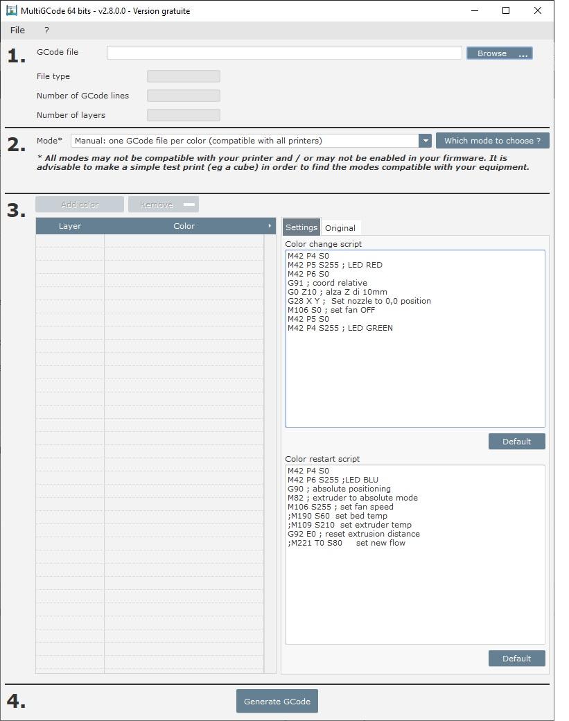

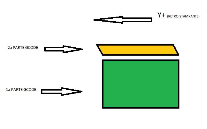

nervine Inviato 20 Febbraio 2021 Condividi Inviato 20 Febbraio 2021 Salve a tutti. Come in altro thread, sto usando MultiGcode per dividere i file di stampa in 2 parti, poichè non ho alcun tipo di pausa attivo nel mio fw. Lo ho usato 2 volte per un cambio colore e per inserire un magnete e ho riscontrato il medesimo problema: nella seconda parte della stampa si crea un layer shifting costante verso Y+. PRESUMO possa essere dovuto al cambio coordinate tra absolute e relative, ma non sono in grado di valutarlo e risolvere. Allego schema dell'errore e i Gcode Sorgente e diviso in 2 parti; preciso che MultiGcode permette di aggiungere uno start e end gcode alle parti in cui suddivide il file, riporto anche quelli, magari ho fatto lì la ca##ata! Sorgente.gcode 2a_PARTE.gcode 1a_PARTE.gcode Cita Link al commento Condividi su altri siti Altre opzioni di condivisione...

nervine Inviato 20 Febbraio 2021 Autore Condividi Inviato 20 Febbraio 2021 @Killrob suppongo non sia prettamente del software il problema, penso più un utilizzo errato da parte mia, ma non so proprio dove.... Aggiungo per completezza che il cambio tra i due gcode è al livello 41 Cita Link al commento Condividi su altri siti Altre opzioni di condivisione...

nervine Inviato 21 Febbraio 2021 Autore Condividi Inviato 21 Febbraio 2021 Uso Ideamaker. Anche lì c'è l'opzione "pause at height" ma utilizza tutti comandi che nel mio fw non sono attivati. In attesa di cambiare di nuovo fw l'unica sarebbe mettere in pausa manualmente la stampa al momento giusto o utilizzare appunto un sw terzo tipo MultiGcode. Sto studiando un'alternativa (che è poi quello che fa MultiGcode) cioè dividere l'stl in 2 parti, di cui la seconda inizia ovviamente a Z +n, e provare i 2 gcode di seguito..... boh altro non saprei Cita Link al commento Condividi su altri siti Altre opzioni di condivisione...
