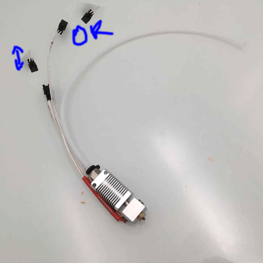

stesso problema sulla mia mega zero.
Controlla le connessioni dei cavi
Nel mio caso il connettore che portava l'alimentazione all'hotend non era ben fissato e quindi, muovendosi in stampa, si scollegava, e mi dava errore "e1" o altri, come se andasse via la corrente.
l'ho scoperto per caso, toccando i cavi ripartiva.
Ho sostituito con un normale mammuth e non ho più avuto problemi.
