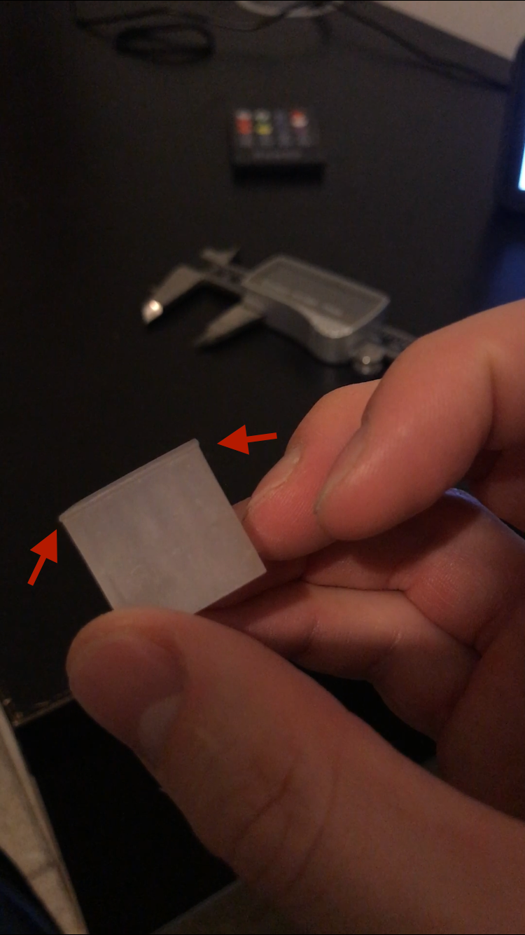

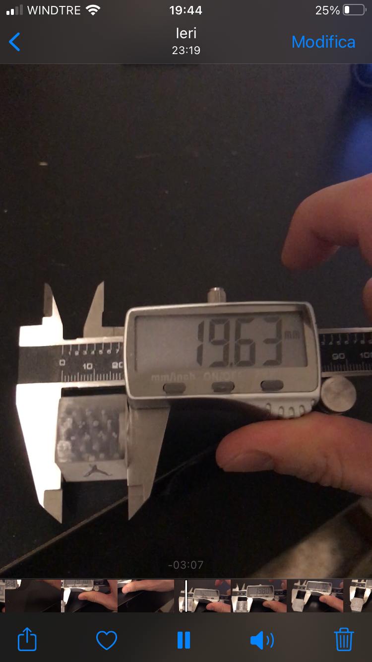

Ciao a tutti, questo è il mio primo post sul forum e sto cercando supporto per risolvere il mio problema con la mia Photon Mono a resina.
Uso resina originale Anycubic Clear e non ho impostato nulla di custom sul Photon WorkShop, che uso come slicer.

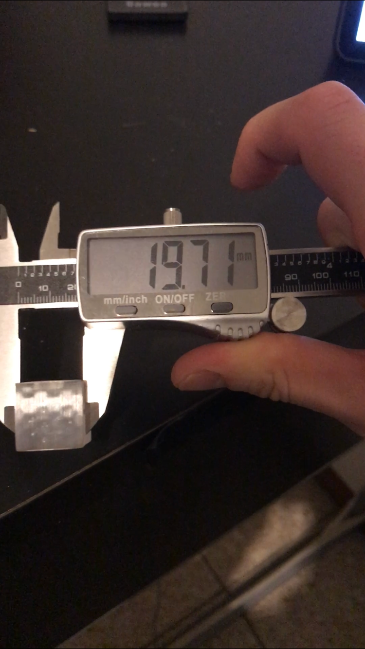

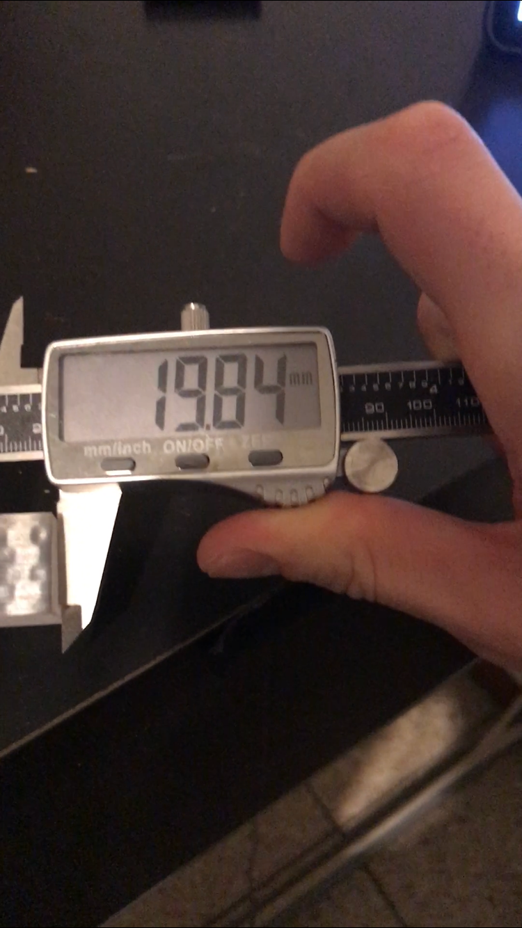

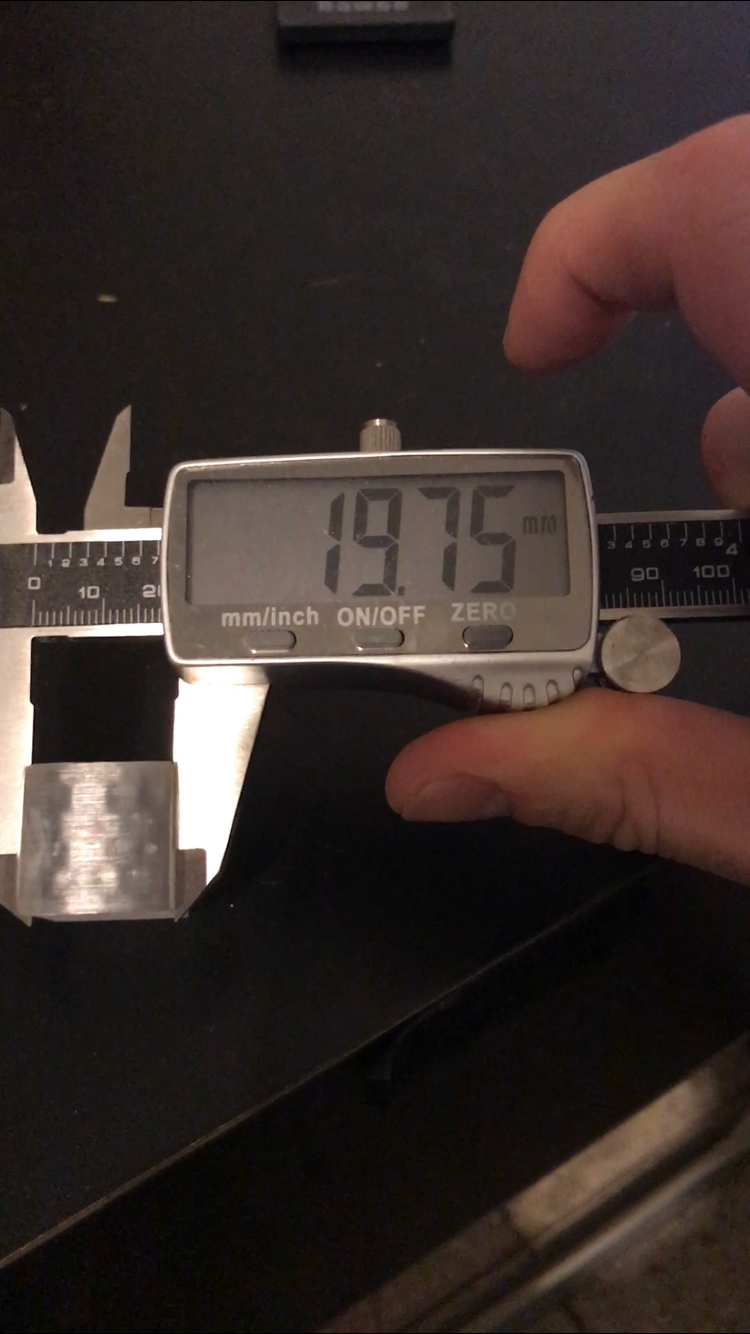

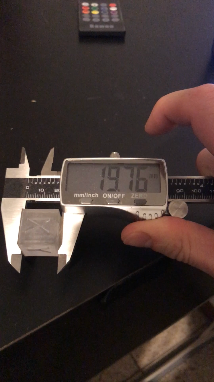

Ho notato che alla base delle mie stampe, stampando un cubo generico di prova 20x20x20mm (https://www.thingiverse.com/thing:1278865), le dimensioni misurate con il calibro sono leggermente minori: intorno ai 19.75mm.

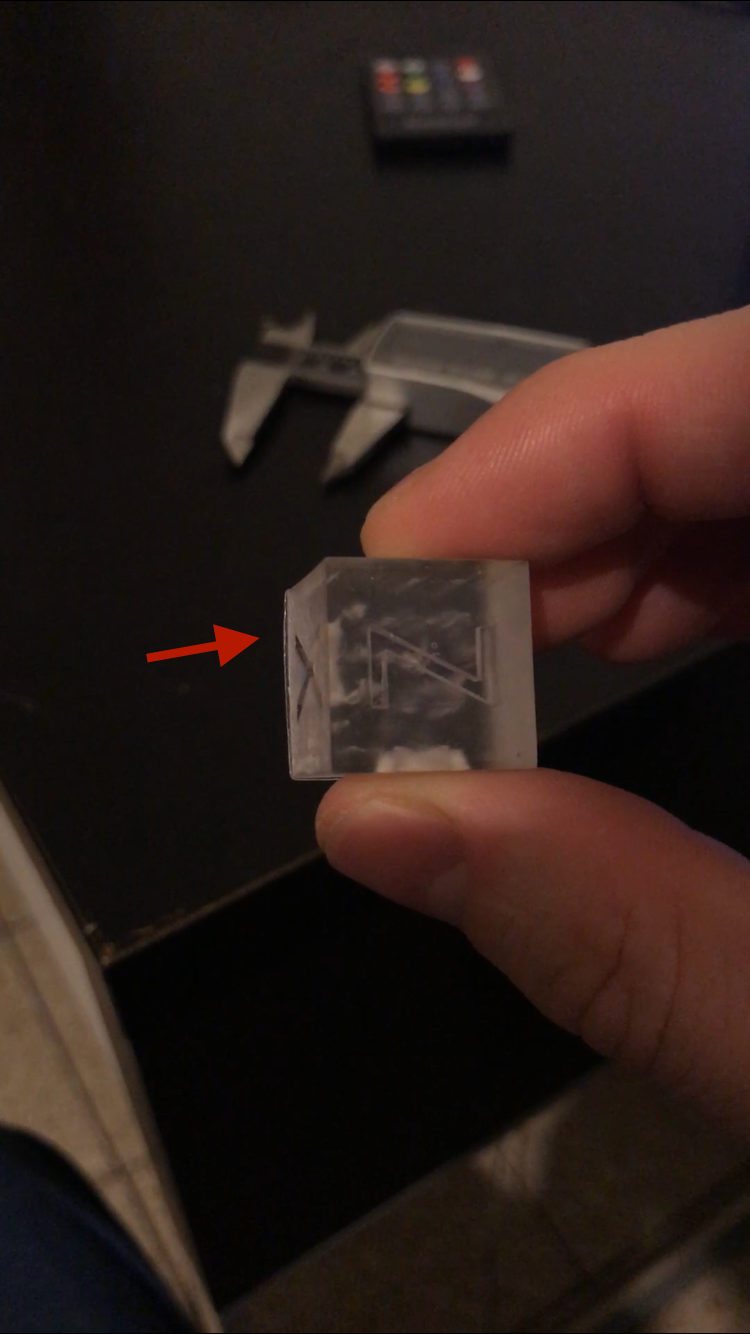

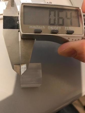

Ma il problema principale è che c'è uno strano gradino sporgente alla base che non è regolare per tutto il perimetro della base, bensì sporge di circa 0.5mm per lato. Infatti misurando la larghezza del pezzo alla base, risulta di circa 20.75mm, circa 1mm più largo dei 19.75 del resto.
Qualcuno sa dirmi come mai?
Allego un po' di foto.

I bottoni layer Hanno un'esposizione maggiore rispetto al resto.
Essendoci sovraesposizione è normale che la resina in quel Punto si dilati.
Cambia slicer prova chitubox ,che ora consente di fare delle compensazioni in x e y ( ma è da verificare se questa funzione sia fatta bene) ,o in alternativa lychee slicer
Le dimensioni possono variare per molti fattori tra cui errata esposizione e post produzione. Non tutte le resine danno risultati dimensionali soddisfacenti. Io ad esempio con la resina traslucida verde ottenevo un cubo 20.1mm.

è come dici tu Tomto, è dilatazione causata dalla compressione dei primi layer...
forse la piastra si muove troppo rapida o forse è il tempo di esposizione...ancora ci sto studiando su'

Se è la dilatazione dei primi layer significa che la z scendo troppo in basso, o sbaglio? Per le resine ho trovato questa tabella, ma non so quanto sia affidabile: parametri resine.xlsx
