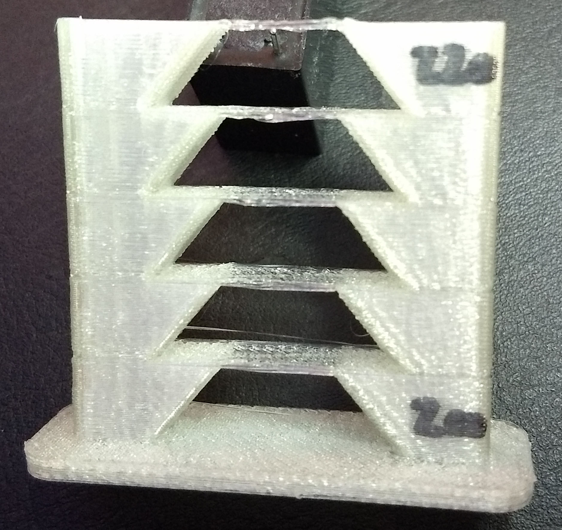

Ho stampato una torre per testare una bobina di PLA BIO e vorrei sapere cosa ne pensate.
Le temperature vanno da 200° a 220°.(originale)

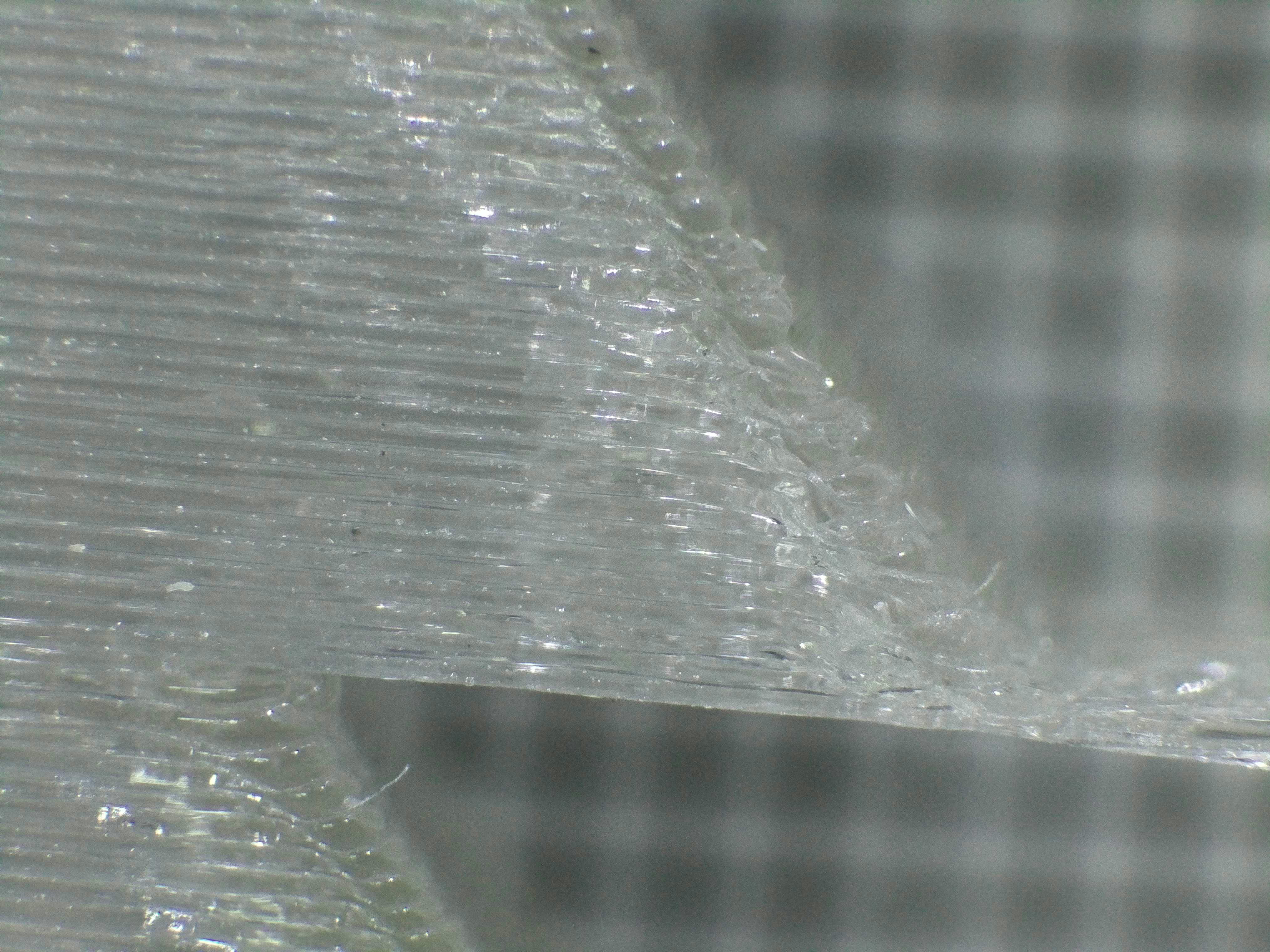

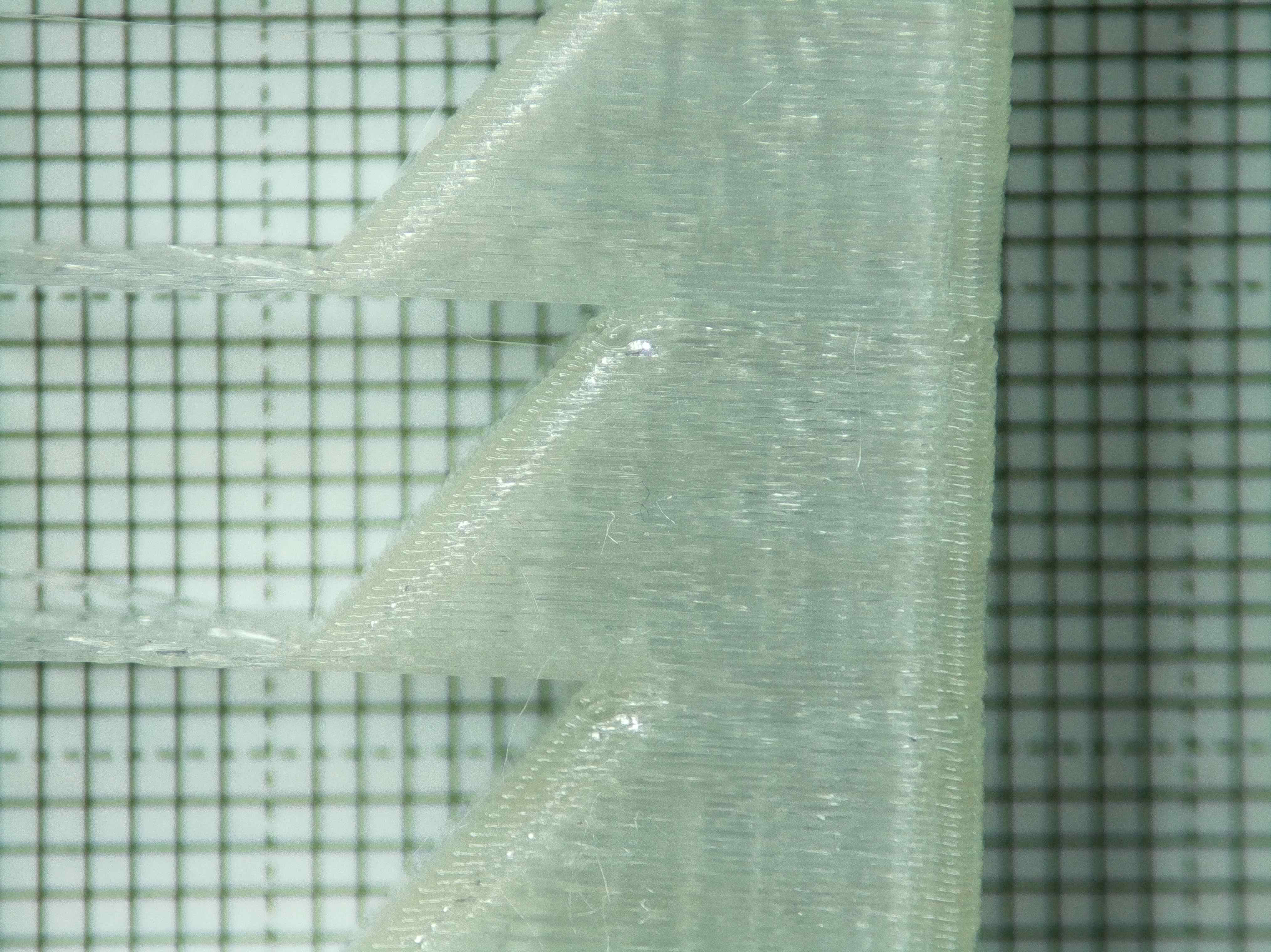

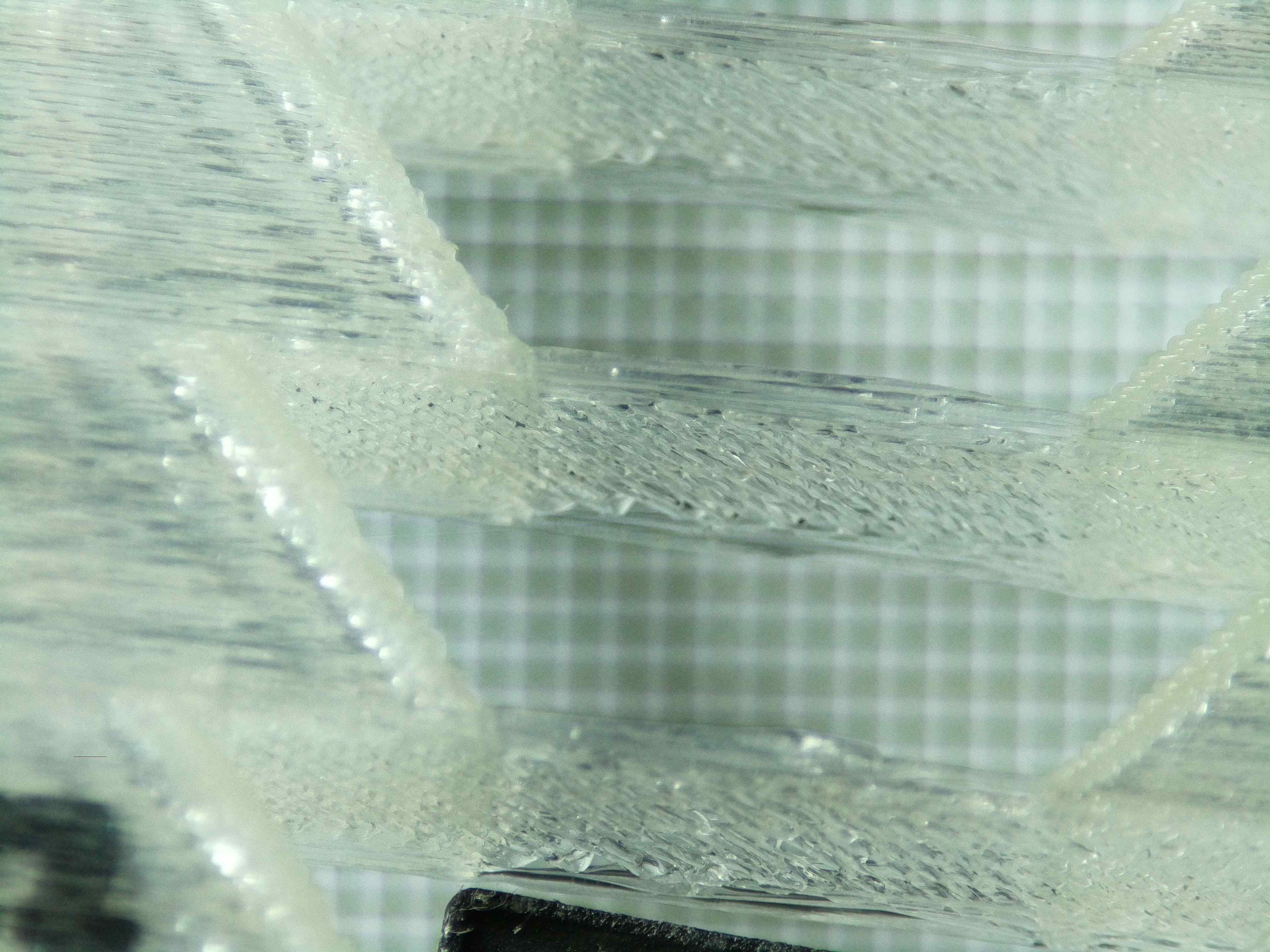

Alcuni dettagli della sezione a 210°. (originali dettaglio uno, due, tre)
Secondo me la temperatura migliore è 210°  ma forse è un poco sottoestruso.

La torre mi sembra fatta abbastanza bene. Non c'è un'enorme differenza tra una temperatura e l'altra. A vedere dalla foto la migliore sembra 210-215 °C (forse più 215 °C), ma hai un range di temperature disponibili abbastanza ampio.
