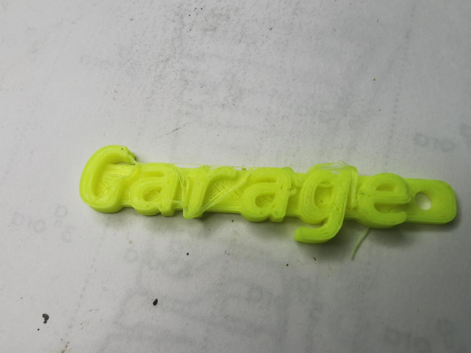

Ciao Ragazzi,
ho da poco acquistato la stampante in oggetto, ora sto provando a stampare il tpu 85a ma non lo vedo ben definito.
ho provato ad effettuare i settaggi riportati nei vari forum ma il risultato non cambia.
utilizzo cura con le seguenti impostazioni:
temperatura ugello 240°
temperatura letto 50°
retrazione disattivata
spessore pareti 1.8
riempimento 100%
configurazione di riempimento cubo
velocità 30mm/s
raffreddamento 100%
quello che ottengo è lo sfaldamento delle pareti e una superficie non definita,
avete idee, consigli, settaggi giusti?
Grazie in anticipo

10 minuti fa, Lupetto8811 dice:
spessore pareti 1.8
con ugello da 0,4 questo spessore di ruba solo tempo, devi avere uno spessore parete multiplo della dimensione dell'ugello (1,6mm in questo caso sarebbe ideale)
riempimento 100%
se serve ok....
raffreddamento 100%
se vuoi dettagli (ed essendo una stampa piccola li vuoi) la ventola devi tenerla bassa, a zero per primi layer e poi incrementi fino al 60-70% massimo!
flusso puoi portarlo al 101-105%
Grazie per la risposta,
per lo spessore pareti ho pensato che maggiore era e più resistenza aveva..proverò a rimetterlo come prima.
da cura come incremento la ventola dopo i primi layer? ce un modo oppure devo inserire i codici a mano?
come aumento il flusso?
quello che vorrei ottenere è un oggetto, in questo caso un portachiavi di gomma omogeneo e non come questo che si vedono i filamenti e a volte c'è il distaccamento di essi..
2 ore fa, Lupetto8811 dice:
sicuramente, ma se metti uno spessore non multiplo perfetto della dimensione dell'ugello perdi una marea di tempo perche' il gap che nel tuo caso è 1,8\0,4=4,5-> 0,5==0,2mm deve riempirlo molto lentamente perche' di fatto la dimensione minima che puo' estrudere è 0,4 (come l'ugello) puoi mettere lo spessore delle pareti 1,6 o 2mm ed impiegare comunque meno tempo di quello che perdi a farle da 1,8
puoi spegnerla per il primo layer dalle impostazioni
c'è l'opzione in cura
