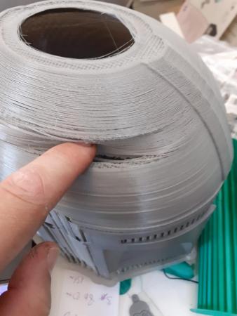

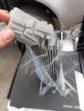

Salve a tutti.
Con grande disappunto ho trovato questa mattina un disastro.
La stampante è una  ANYCUBIC Mega Zero. La stampa sarebbe dovrebbe durare 4 giorni e 10 ore. Lanciata mercoledì alle 19:00 tutto bene fino a venerdì alle 19:00.
Ho poi chiuso l'officina dove tengo la stampante che nel frattempo ha lavorato. Questa mattina arrivo e mi trovo quello che vedete in foto.
Ho notato che due rotelle per la regolazione del piano erano leggermente svitate, non tenevano "in tiro".
Potrebbe essere quello in difetto?
Grazie a tutti
  • Risposte 2
Diciamo che due rotelle del piano allentate, bene non fanno e potrebbe essere proprio quello il problema visto che la parte inferiore è a posto.
Se puoi abbassa leggermente endstop di z così per livellare carichi un po di più le molle, potrebbe essere una soluzione.
So che altri cambiano le molle originali con una serie un po più robusta
