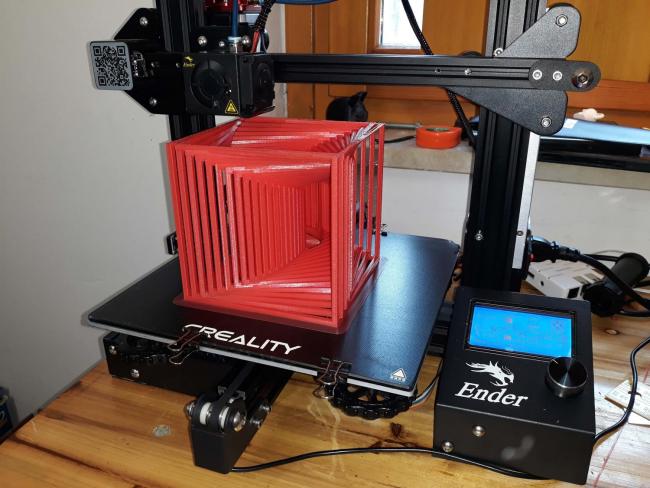

Ciao, per testare la mia Ender3 (grazie a voi per l'aiuto che mi avete dato per risolvere i problemi), mi sono divertito a usare OPENSCAD per il disegno,
partendo da uno script che ho trovato non so dove, modificato per ottenere l'effetti di luce che volevo e uno scasso per il portalampada, dopo 26 di stampa ore ho ottenuto questo risultato.
A breve proverò ad applicare uno strato di primer e a colorarla con una vernice metallizata.
Che ne pensate?

La lampada è stata stampata su una ender 3, tuttavia per lisciarla ( al tempo non sapevo che c'erano dei modi chimici), ho avuto problemi avendo la delicatezza di un ippopotamo, con la carta vetrata alla quinta asta rotta l'ho sbattuta sul muro e fine.
Comunque è venuta e poi mi sono dimenticato di fornirvi lo script openscad:
