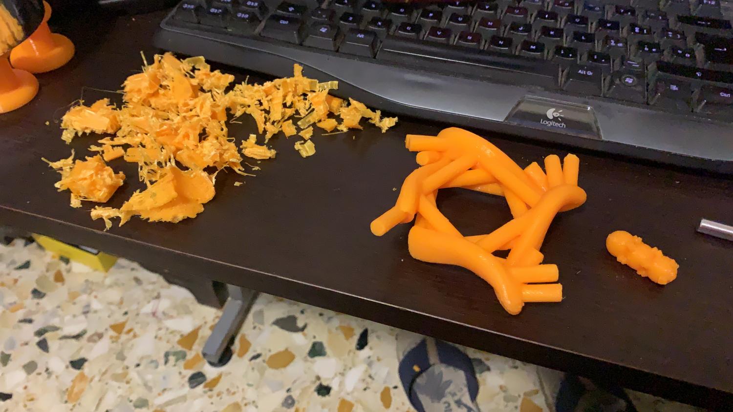

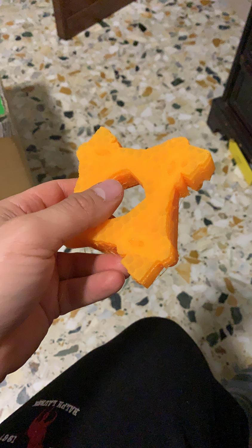

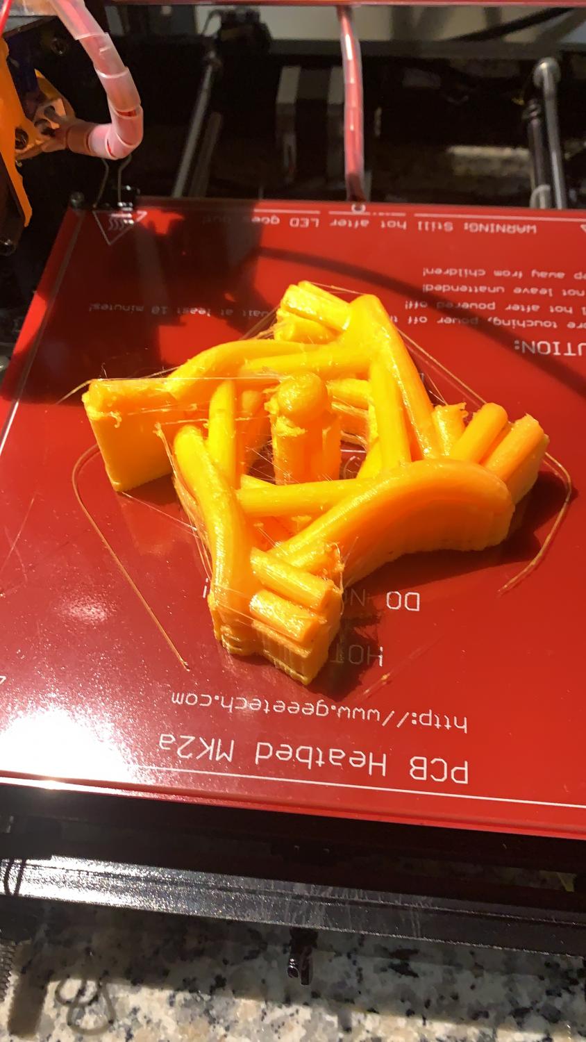

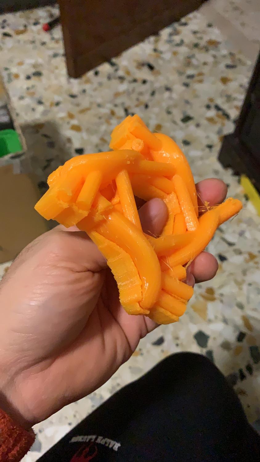

ebbene, nelle foto ecco la molecola!
la cosa che piu' mi preoccupava era l'importante massa di materiale di sostegno, temevo sarebbe venuto tutto un blocco, invece con la modifica alla ventola di raffreddamento dell'estrusore i risultati son stati nettamente migliori delle prime prove, non dico che si è staccata a mano, ma con poco sforzo e una pinzetta ho pulito tutto in modo molto preciso, anche dei sottosquadra e in posti molto stretti, non c'è stata fusione non voluta e ho potuto quindi separe il modello dal supporto senza che il modello rimanesse danneggiato

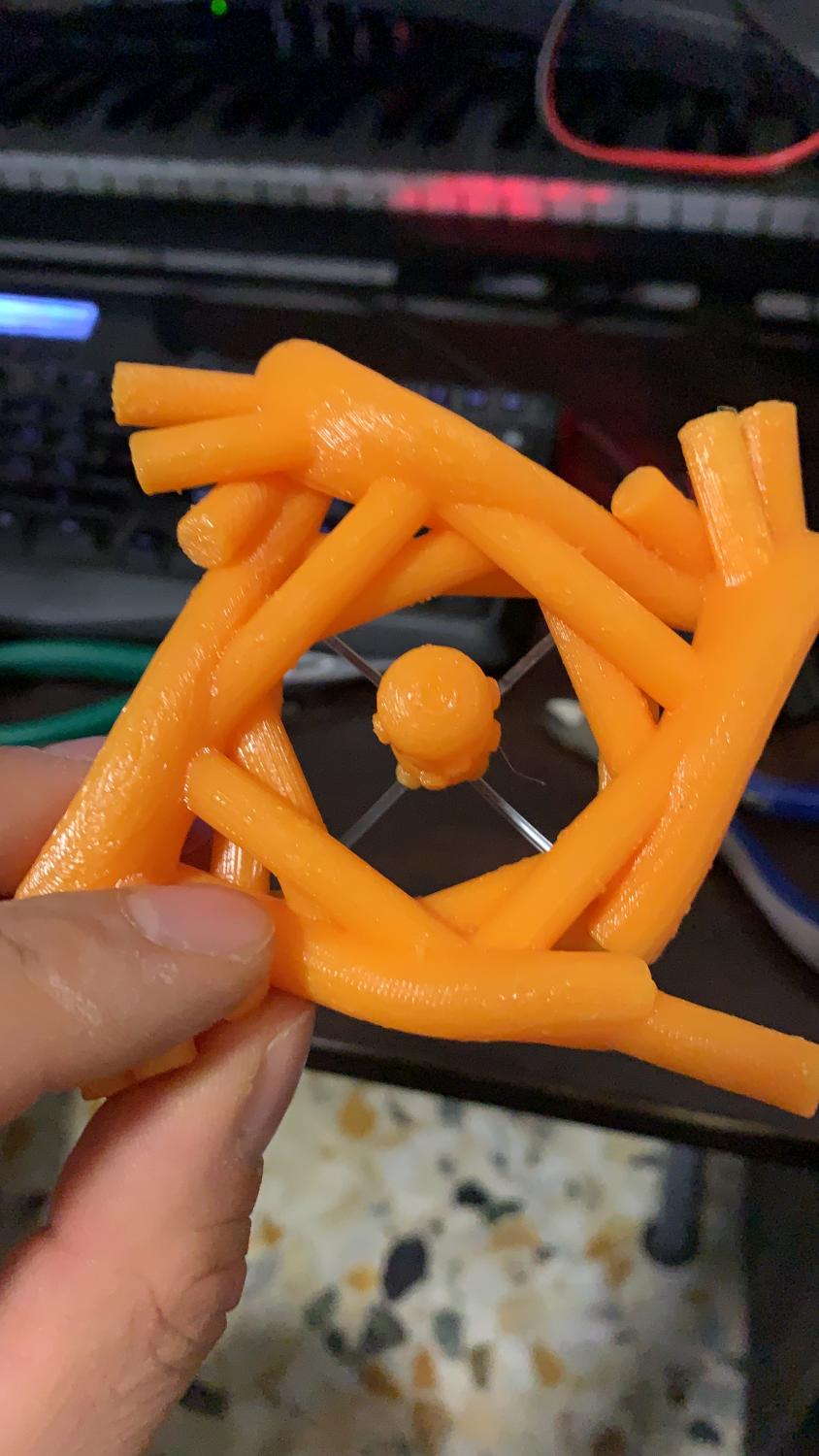

ecco a voi quella che per adesso è la stampa che piu' mi rende fiero
unica nota, la parte centrale è fisicamente separata (non me ne sono accorto senno' nel modello avrei aggiunto un paio di piccoli ponti, alla fine ho risolto mettendo a mano dei filamenti trasparenti al fine di mantenerla posizionata
