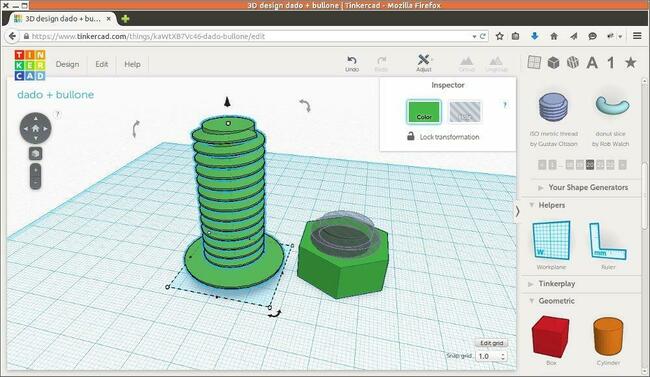

Tinkercad
Tinkercad, un software Autodesk, è un ottimo strumento di modellazione 3D basato su browser per principianti. Non è uno strumento molto potente, ma è molto facile da utilizzare. Permette di combinare forme geometriche di base per creare modelli più complessi.

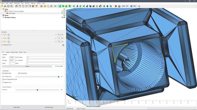

Netfabb
Netfabb, di Autodesk, è uno strumento commerciale professionale diretto specificamente alla produzione additiva. È dotato di una serie di potenti strumenti per la preparazione e la riparazione di file 3D per la stampa 3D.

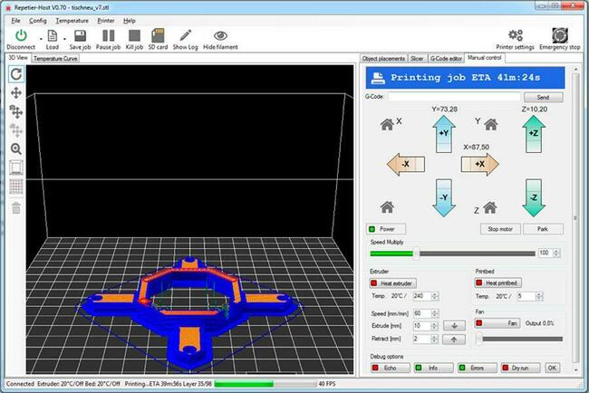

I programmi di gestione stampa servono per comunicare in modo diretto con la stampante 3D. Tramite i software di gestione stampa è possibile inviare e ricevere istruzioni, come comandi di avvio, spegnimento, o di interrogazione.
Questi programmi sono anche chiamati "client software" e sono disponibili sia in versione open source che proprietaria. I programmi proprietari sono, solitamente, in grado di dialogare esclusivamente con specifici modelli di stampanti 3D. Questo accade perché vengono progettati su misura su specifici dispositivi o macchinari a seguito di accordi tra produttori di macchine e software house.
OctoPrint
OctoPrint è uno degli strumenti di gestione della stampa più popolari disponibili. È un'interfaccia basata sul Web, in esecuzione su un Raspberry Pi collegato alla stampante 3D, che consente il controllo dettagliato della stampante, il monitoraggio, lo slicing e la stampa wireless. Con tutta una serie di plug-in disponibili, è uno strumento incredibilmente potente per eseguire tutta la stampa 3D in un unico posto.
PrintRun
PrintRun è un altro potente strumento di gestione della stampa. Come OctoPrint, è dotato di controllo della stampante 3D, slicing e rilascio di stampa. Con così tante impostazioni e parametri disponibili, tuttavia, non è per i nuovi arrivati alla stampa 3D.
