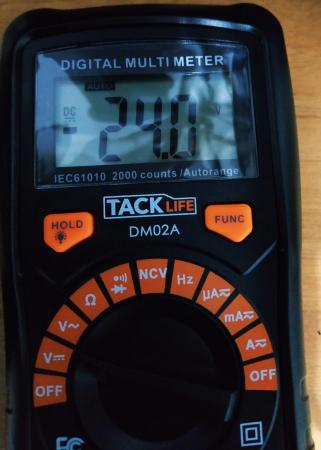

	  [Domanda] Stampante con doppia ventola e una non funzionante?Nogard ha risposto a Nogard nella discussione Hardware e componenti Bene. Ventole nuove arrivate e tribolata effettuata. L'ho montata e non andava... invertito i cavi ed è andata. Non credo di aver visto male i colori in base a come ha funzionato al multimetro però almeno ora va!

	  [Domanda] Stampante con doppia ventola e una non funzionante?Nogard ha risposto a Nogard nella discussione Hardware e componenti Niente, non volevo farlo per questo ho creato la discussione ma alla fine mi hai convinto nel farlo: il test dice: 24v pieni. Quindi è sicuramente la ventola... fin ad ora ho stampato senza quella ventolina e forse è anche per questo motivo che ho smadornato con intasamenti insensati e forse è anche questo motivo per cui su stampe grosse, ecc, andava in crisi e si intasava sempre. Bene, appena arriverà la nuova insieme al nuovo hotend (che a questo punto me lo conservo... ho sturato l'altro con il fornello della cucina XD) la monto e testo subito. Grazie comunque.
