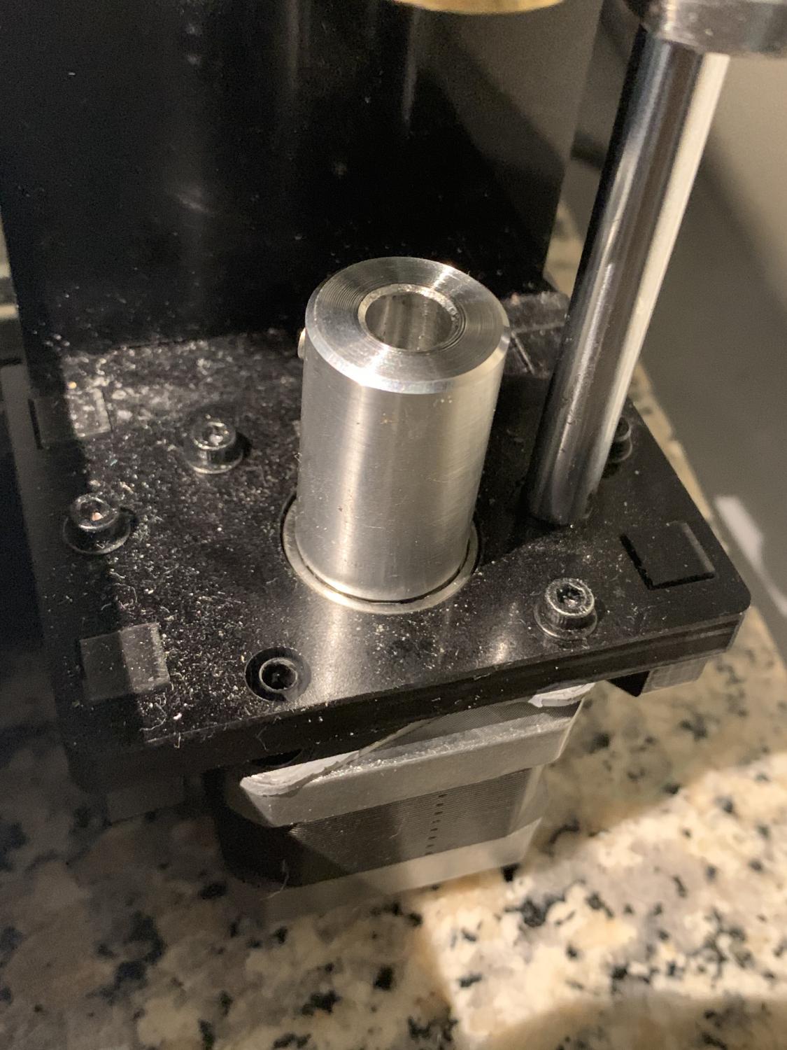

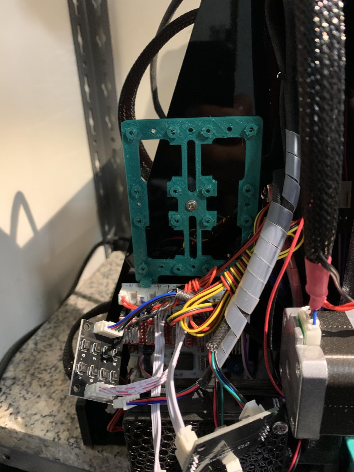

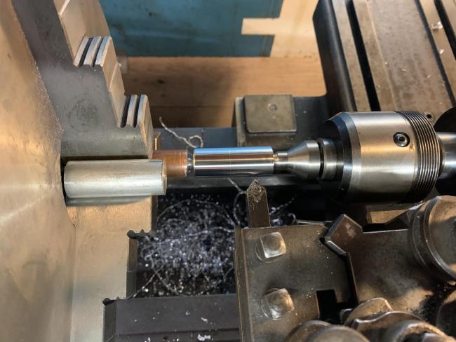

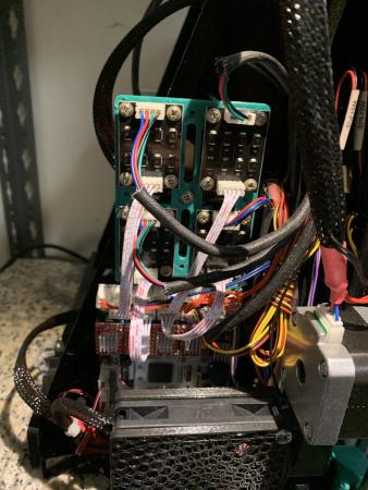

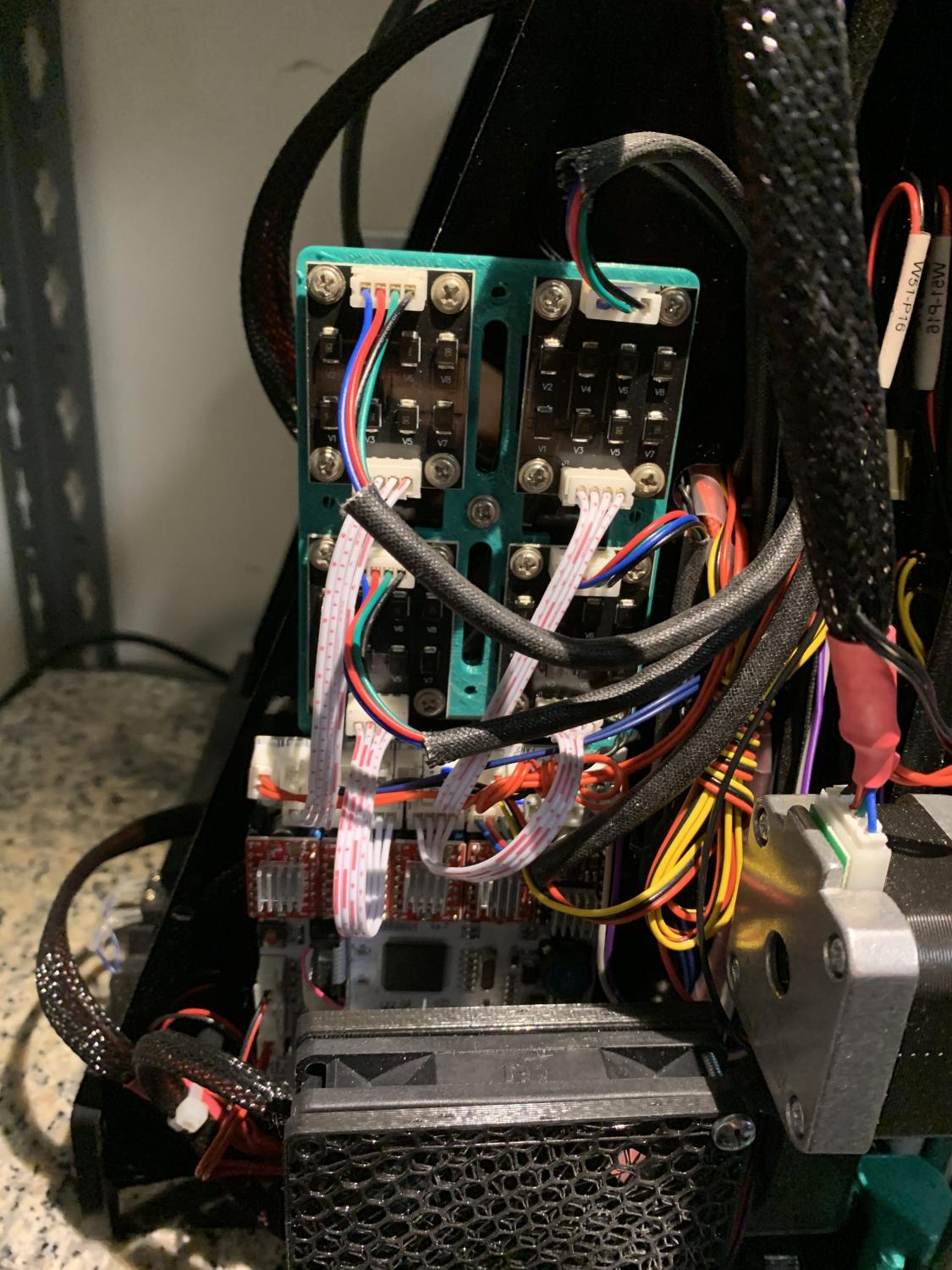

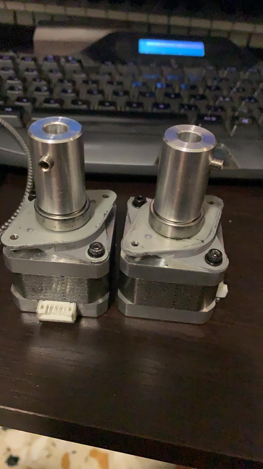

luk2k2 ha pubblicato una discussione in La mia stampante 3D e il mio laboratorio
per la serie, le modifiche non finiscono mai, ecco che aggiungo un altro pezzo al puzzle mi hanno consigliato di aggiungere degli smoothers ed anche gli antivibranti da interporre fra motore e struttura ed effettivamente la differenza in termini di rumorosita' è di molto diminuita (con gli antivibranti) gli smoothers invece penso che darebbero risultati evidenti in stampe complesse, io che faccio piu' o meno solo pezzi molto semplici non ho apprezzato grandissime differenze inoltre, giocando con i giunti elastici dei motori (mentre smontavo tutto) mi son reso conto che son fin troppo elastici... 🤣 allora ho rifatto i manicotti rigidi come si vedono in giro con una piccola aggiunta, i cuscinetti serie 608 entrano perfettamente nel foro alla base delle viti, ho quindi creato un piccolo scalino nel manicotto che si infila nel cuscinetto questa modifica non serve tanto a usare il cuscinetto così come è concepito, ma mi serve a rendere tutta la cinematica piu' rigida, mi spiego, il cuscinetti poggia con l'anello piu' grande sul bordo del motore, con l'anello interno solo sul manicotto, premendo tutto a pacco, con manicotti fatti uguali, si ha che le due viti partono esattamente dalla stessa distanza dal motore, la cosa ha un suo perchè? boh, di fatto con le varie regolazioni la macchina compensa bene, ma a me piace partire da una buona meccanica e compensare poco, anche perchè son dell'idea che se una cosa nasce storta non hai voglia far aggiusti software, sempre fisicamente storta rimane 😅 volevo far piu' foto ma poi è partito l'embolo e ho fatto una tirata quindi vi faccio vedere da dove son partito e dove son arrivato... questo il posizionamento degli smoothers questa una prova, rispetto a prima che si sentiva da fuori la stanza anche a porte chiuse, ora anche standoci vicini non da assolutamente fastidio https://www.youtube.com/watch?v=zQ_OIE-3E70
