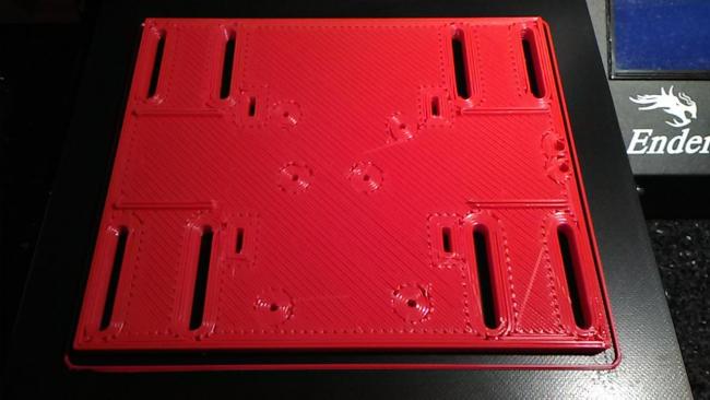

Ugello da 1mm
chipxx_MI ha risposto a chipxx_MI nella discussione Problemi generici o di qualità di stampa
Decisamente sí. É piú grezzo ma piú robusto,vedi i cordoni di stampa da 1mm. Applicando un pó di torsione con le mani a quest'ultimo é piú rigido,quello stampato a 0.4 tende a flettere un pochino oltre che si é scollato un loop esterno... -
Ugello da 1mm
No per niente. Piano piano imparerò anche io, ci vuole tempo. Grazie a tutti. ✌️ -
Ugello da 1mm

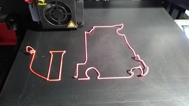

Questo è il finale. Il primo telaio avevo usato 0.2 , molto più fragile ora è massiccio. Adesso ho capito meglio la logica ugello-temperatura e percentuale lager. Circa 3 ore e 1/2 contro 6 a 0.2. -
Ho messo 100% e mi da questo: ; feature skirt ; tool H0.800 W1.800 G1 Z0.800 F1002 G1 X22.970 Y35.100 F4800 G1 E0.0000 F4200 G92 E0.0000 G1 X207.030 Y35.100 E101.3776 F1350 G1 X209.900 Y37.970 E103.6134 G1 X209.900 Y192.030 E188.4674 G1 X207.030 Y194.900 E190.7032 G1 X22.970 Y194.900 E292.0809 G1 X20.100 Y192.030 E294.3167 G1 X20.100 Y37.970 E379.1706 G1 X22.970 Y35.100 E381.4065 G92 E0.0000 G1 E-6.0000 F4200 Risultato: una catastrofe... -
Altezza primo layer 120%, ampiezza primo layer 150%. Quindi sarebbe,per il primo layer, 0.8 + 40%? e di conseguenza Z? Potrei fare la prova e mettere altezza primo layer a 100% cosí dovrebbe corrispondere a 0.8. -
Non só come fare. Con ugello da 0.4 e layer 0.2 stampa una meraviglia. Ho riprovato a livellare piú serrato con il foglio A4 ma poi quando parte si riposiziona sempre a Z 1.5 come se leggesse un offset,non so dove... VID_20200211_143111.mp4 -

Ok provato. Quando parte é 0.2 poi quando inizia realmente a stampare é Z 1.5 sull LCD. -
Ugello da 1mm
Il 3Dtouch l'ho momentaneamete scollegato e riprogrammato Marlin,come all'inizio. É solo lí per bellezza e non dá alcun fastidio. Adesso riprovo e vedo a che altezza sta Z rispetto al piano. -
Ciao, sto sperimentando l'ugello da 1mm per stampare un telaio robot, come al solito fallimento completo. Ho lasciato le impostazioni di flusso come prima,0.92 per ugello da 0.4, peró ho modificato diametro nozzle con 1mm altezza layer 0,8 l'80% del del diametro di un mm e ampiezza di estrusione a 1.20. Livellamento con foglio A4 e non 3Dtouch. Piano riscaldato a 60. Temp 1 layer a 210 e dal 3 in poi 190. Risultato: estrude un bel filamento da 1mm ma NON si attacca al piano! Dopo la prima riga,quando parte da home per estrudere, sembra tutto sollevato dal piano. Non capisco questo comportamento. Grazie

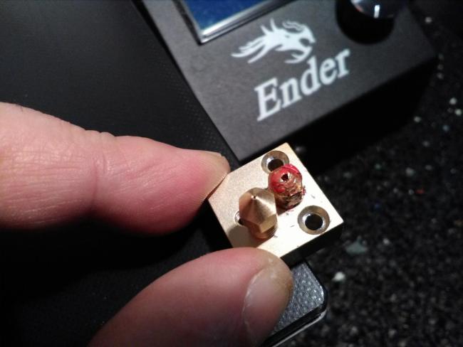

Bé,d tutte queste discussioni conviene fare ogni tanto un pó di manuntezione a tutto l'hotend. Ci vogliono 5-10 minuti. Quando ho smontato tutto,perché non usciva piú nulla neanche estrudendo a 210 a vuoto, dentro c'era un bello stampo di plastica solido che neanche la temperatura a 210 riusciva a sciogliere. E a 210 per tirare fuori il filamento,con facilitá facendolo sciogliere, non c'é stato verso. Ho imparato molto da questo fatto. Ora so cosa devo fare e quando capita so cos'é. Experience... Grazie a tutti. Alla prossima.

Ciao, mi sa che ho fuso il mio ugello e volevo sapere,visto che li devo ricomprare, se quelli della MK8 vanno bene. Quando usciva del filamento dall ugello ho avuto la brillante idea di andare sotto con il tronchesino a toglierlo .Dai oggi e dai domani adeso il foro ugello sará un mm... https://www.amazon.it/dellEstrusore-Stampante-Makerbot-Creality-Differente/dp/B07B3VP6BW/ref=sr_1_1_sspa?adgrpid=68279851399&gclid=EAIaIQobChMIw4b-wJvC5wIVEeR3Ch3LIQLSEAAYASAAEgLI5vD_BwE&hvadid=343266229362&hvdev=c&hvlocphy=1008736&hvnetw=g&hvqmt=b&hvrand=657020172002127041&hvtargid=kwd-742201068713&hydadcr=6275_1735089&keywords=ugello+ender+3+pro&qid=1581173858&sr=8-1-spons&psc=1&spLa=ZW5jcnlwdGVkUXVhbGlmaWVyPUExWDFUVjBKQklEVFY0JmVuY3J5cHRlZElkPUEwOTMzMjg4MzNXWFkyU0xMU1dJWCZlbmNyeXB0ZWRBZElkPUEwOTQ0OTQzWFpTRDZRSktNNjdFJndpZGdldE5hbWU9c3BfYXRmJmFjdGlvbj1jbGlja1JlZGlyZWN0JmRvTm90TG9nQ2xpY2s9dHJ1ZQ== Quello a sinistra é nuovo,é il ricambio e credo sia da 0.4, a destra quello attuale con galleria per freccia rossa... Credo che si sia intasata pure la gola. Ad un certo punto non stampava piú filamento e non i attaccava piú al piatto.

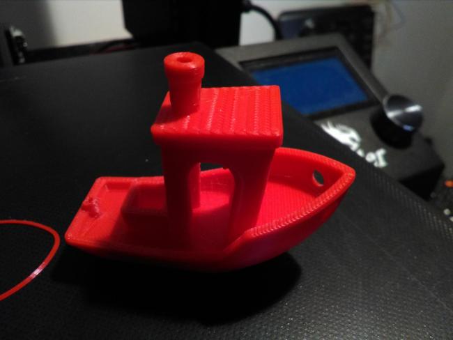

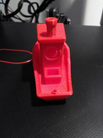

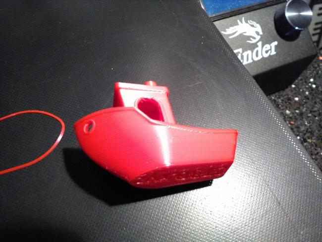

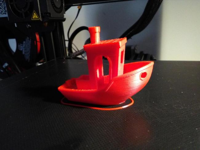

Warping su 0.1mm
Anche io uso l alcool a piatto caldo ma non ero sicuro di fare bene. Cmq a 0.2 e 40 mm/s. ho stampato senza lacca ed è rimasto ben attaccato. Adesso ristampo la mitica barchetts a 0.1, dopo una miriade di aggiusti meccanici. Posto barchetta stampata a 0.2. Mi sembra venuta bene. -

Warping su 0.1mm
chipxx_MI ha pubblicato una discussione in Problemi generici o di qualità di stampa
Ciao, stampando con layer 0.2 tutto ok ma se stampo con layer 0.1 osservo del warping su un angolo di cubo. Stampati tutti e due con brim e raft e stesse impostazioni nello slicer,Simplify3d. Temp layer: 1 210 primo strato 3 190 dal terzo in poi Grazie -
