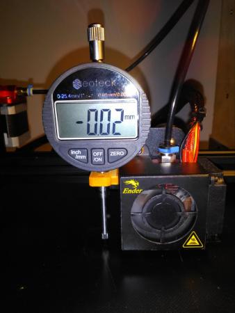

Letto + comparatore digitale
chipxx_MI ha risposto a chipxx_MI nella discussione Hardware e componenti
C'é solo un problema: l'asta del comparatore. Quando stampi il 99.9 % periodico va a collidere con il pezzo visto che é molto piú basso del nozzle. Adesso ho trovato la soluzione e sto modificando il supporto in SW e poi lo ristampo. Quando parte a stampare con un piccolo movimento l'asta del comparatore deve essere sollevata e incastrata ad una certa altezza,piú alta del nozzle. -
Figo. Dai provo un 3 volte e poi ti dico. Magari un disastro... Il comparatore é ottimo,fidati. -
Ciao, avevo questo comparatore digitale quando lo avevo usato per la mia cnc a fresa autocostruita, mi è venuta una bella idea ed è quella di livellare il letto non con il foglio A4 ma con il comparatore. Misurando a 0 sui 4 angoli il centro risulta essere -0.02 di differenza. Secondo voi è accettabile? Per il supporto ho adattato quello del 3dtouch_mount con qualche modifica in Solidworks e lo stampato.

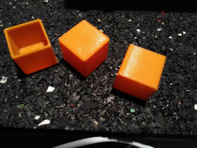

Sono 10 giorni che sto dietro al nozzle da 1 mm e vi assicuro che è molto più difficile da stampare che uno 0.4. Ne ho fatte molte di modifiche rispetto allo 0.4 oltre aver buttato via mezza bobina di esperimenti. Cmq, adesso sto rislolvendo il problema della retrazione. Lascia un bel bollino di materiale sullo spigolo. Oltre la precisione dimensionale. Con 0.4 ottenevo dal cubo 20x20 una misura 20.04 a 20.08 adesso,stessi steps, 20.18 a 20.49. Posto risultati ottenuti. Lè dura... -
