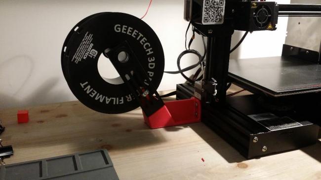

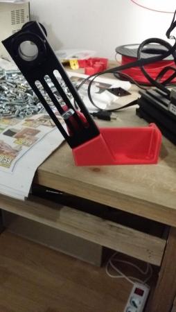

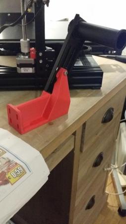

OK mi fido,lascio perdere. Ho acquistato BLTouch,clone, anche questo é da buttare? Mi sembra veramente utile per lo Z offset. Sto cercando di fare degli upgrade utili e intelligenti il prima possibile cosí poi mi potró,con calma e sicurezza, stampare i miei robottini e avere meno rogne possibili,almeno spero. Ho finito di stampare il supporto per la bobina visto che mi é giá successo 2 volte che il filo si é imbrigliato sulla barra filettata dello Z e l'hot end stampava a vuoto. Posto immagini del lavoro. Venuto molto bene dopo 16 1/2 ore di stampa... A presto e grazie a tutti. ☹️

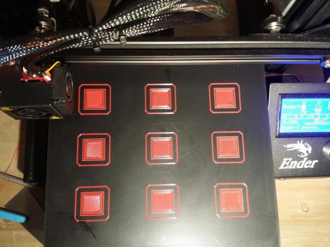

Questa volta ho calibrato il piatto a 60 gradi e poi lanciato stampa supporto bltouch. Sono soddisfatto. Grazie per la dritta. Adesso il materiale è omogeneo su tutta la stampa. Prima, calibrato a freddo, era più chiaro a destra che a sinistra con leggeri pallini sulla superficie. . -
