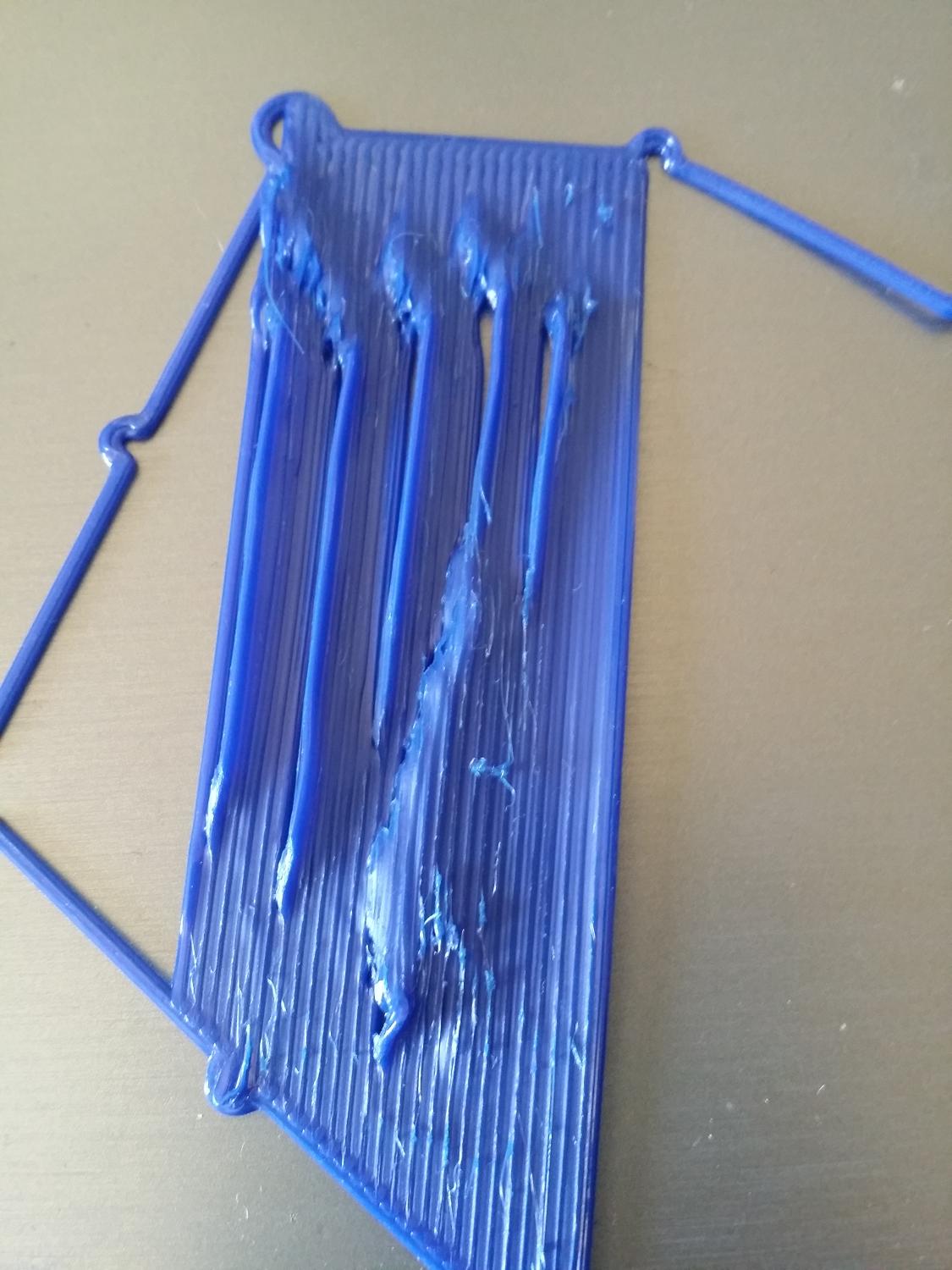

  3. È il primo layer alro 0.8. Ma se avesse urtato quello di fianco e sollevato per contatto o attriro.
  4. Ciao, non mi ricordo a cosa è dovuto questo rialzamento di layer durante la stampa. Mareriale PETG temp. 230 vel. 40mm/s Nozzle 1mm e layer 0.8
  5. 45mm/s, ma non lo fa sempre. Non è continuo ma si alterna con il normale rumore si stampa.
  6. Ciao, da poco la mia ender 3 fa questo rumore strano durante la stampa come se stesse grattando ma la stampa viene comunque bene. Lo fa ogni 5 o 6 passate. Sembra un trapano... Cosa può essere? Se stesse grattando il layer lo vedrei mezzo sfatto ma non è così. rumore.m4v

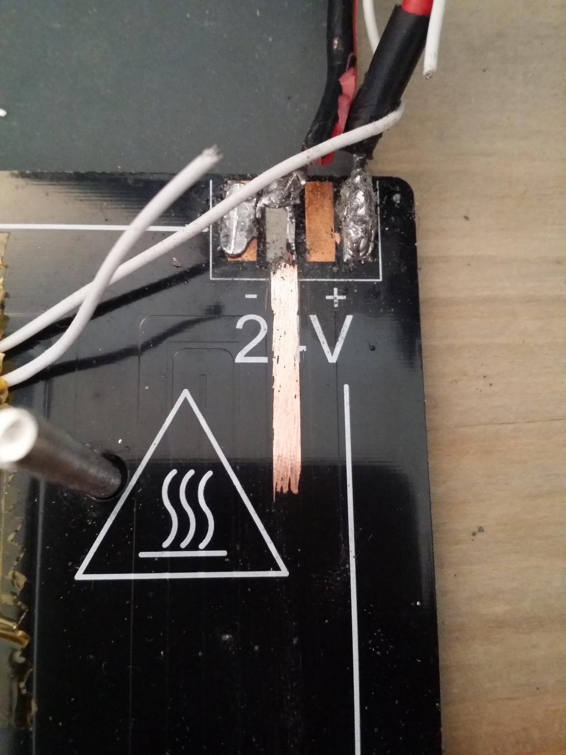

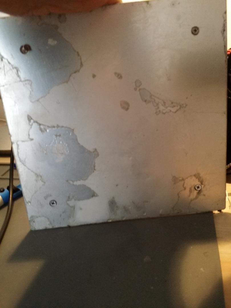

  11. Comunque è tutto collegato + e - .In effetti come una stufa elettrica o una lampadina per scaldare la corrente deve essere cortocircuitata e infatti è tutto in corto. Credo sia normale. E' l'ultima piazzola che tocco che sembra non essere collegata. Ho aperto la superficie in prossimità di quella piazzola e la pista conduce ma piazzola no. Probabilmente sotto è interrotta. 20200430 175900-1.m4v

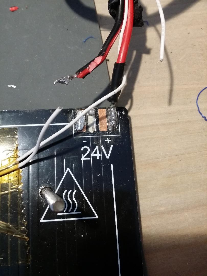

  12. Fonzo non ho capito. Come da foto il negativo non posso saldare su quello più a sinistra come foto?
  13. Ciao, oggi nuovo problemino. Ci siete tutti in classe? Bene. Finalmente dopo 1 1/2 mezzo è arrivata la scheda Creality 1.1.4 in sostituzione della vecchia che è quasi deceduta perchè il piatto non lo riscaldava più però a furia di gira e rigira il piatto ho scoperto che si sono staccati i cavi di alimentazione(riscaldamento) del piatto. Ora,una piazzola venne via e volevo sapere se saldando ,come in foto, il meno tutto a sinistra,come lo vedete voi, va bene. Ho provato con il tester piazzola piatto ma non c'è continuità. Strano no? Grazie ps il piatto visto da sopra è così perchè quando ho sostituito il vetro,che era incollato, si è portato via un pò di rivestimento.

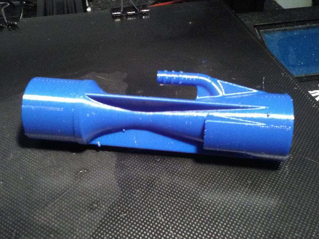

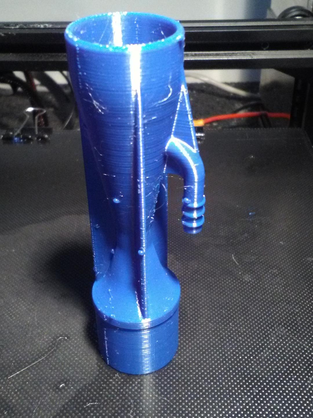

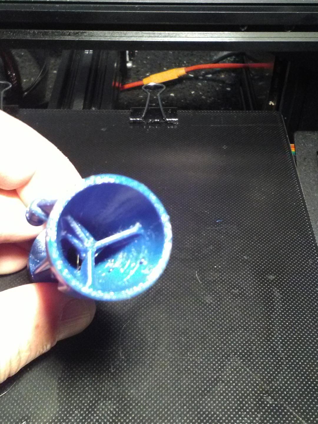

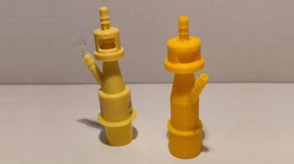

  21. Infatti non capivo... Le ho viste stampare con una Anycubic... Io ho trovato in rete questa valvola che è simile ma non uguale giusto per vedere se si poteva stampare. In PETG. Volevo stamparla in PLA ma avevo montato questo filamento.
  22. Grazir Basilietto ma la valvola che sto cercando, e che avrebbe dovuto inviarmi quel tizio su youtube è questa Quella proposta da te è un'altra cosa. Cmq,ho sottoscrititto il modulo se mai avessero bisogno, non credo visto la mole di gente molto meglio di me che c'è in giro. 🙂
