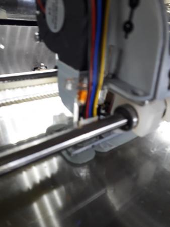

    Ciao @Marco B. Leo , hai pensato/provato ad immaginare il sensore di fine filo direttamente o comunque nei pressi della bobina piuttosto che sull'ingresso dell'estrusore ? Se pensi che si possa provare magari ti modello qualcosa. Certochesssi! Allora dove lo metti poco importa, puoi anche dire dopo quanti mm fare il cambio filamento. Se consideri come è fatta la "mia stampante" ho i supporti per i rotoli attaccati alla stampante (vedi https://www.stampa3d-forum.it/forum/topic/5377-mods-per-sharebot-ng/) ho dovuto però cambiare il lato dove metter la bobina per evitare blocchi del filamento per colpa degli angoli (adesso progetto un sensore ottico...). Dunque vorrei creare due braccetti che sono messi attorno alla bobina e da li si sfili il filamento passando tramite il sensore. Sono prove da fare.... e se hai idee ... son qui a stampare! Comunque rimane ancora da mettere a posto il bed levelling, hai voglia di vedere se riesci a creare il supporto senza tagliare il sensore? Forse rende la vita più facile, che ne pensi?
  14. lan
    Filament runout
    Direi che funziona filament runout + cambio del filamento in "automatico" !!! Che ne pensi @Marco B. ??
  15. lan
    Filament runout
    Ciao a tutti. @Marco B. e @Giuapau Habemus Sensores (?) L'ultimo periodo ho avuto qualche casino lavorativo e non ho potuto andare avanti , ma adesso, ultime prove poi vi rilascio i file di configurazione! Ovviamente accetto critiche ed aiuti, ma ho risolto con il metodo "clips" il problema di avere un sensore che si "muovesse" con la stampa cambiando inclinazione ed angolo. Purtroppo la meccanica di precisione non è la mia specialità 🙂 Leo

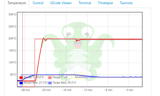

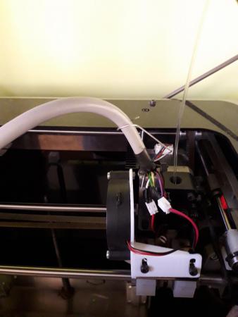

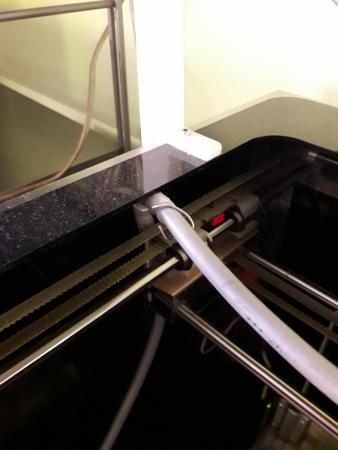

    Ciao @Giuapau io ho solo rifatto il PID tuning ( https://marlinfw.org/docs/gcode/M303.html ) e inserito i valori nel firmware, nulla di più. Se la temperatura è stabile dopo direi che il problema non sussiste! Che ne pensi @Marco B. ? Anche io ho le cinghie in poliuretano, non mi paiono male, che differenza c'è tra l'utilizzo di queste e di quelle in gomma? Per quanto riguarda i cavi ci sono diverse differenze, prima di tutto ho un cavo multipolare, poi con un paio di clips ho modificato le curve che appaiono così:
  18. lan
    Mods per Sharebot NG
    @Giuapau ho sostituito anche io l'ugello con quello di acciaio, dopo aver ricalibrato i PID ho ottenuto questo risultato: Il punto minimo sulla retta intorno al 18 minuto devo capirlo, ma solitamente la temperatura mi oscilla in più o in meno di 1-2 gradi, le fluttuazioni che vedi mi paiono "ragionevoli" ma devo far gestire meglio la ventola al software, oppure mettere un "carterino" come suggerito da @Marco B.. Quando parte provoca un brusco raffreddamento, devo modificare qualche parametro! Stavo valutando se avesse senso attivare i PID anche per il piatto (bed) ma viste le oscillazioni forse sono un inutile spreco di CPU. Ad oggi iIl maggior miglioramento nella stampa l'ho ottenuto via software, ma non è facile confrontarsi! Leo

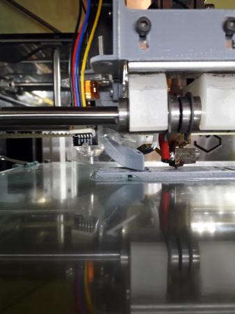

    Ciao @Marco B. ho poi usato il tuo diffusore più largo e ora il bilanciamento tra la potenza del riscaldamento ed il raffreddamento è più bilanciato, ho anche cambiato i parametri di regolazione PWM della ventola ed ora il cambio filamento in corsa pare funzionare perfettamente. #define FAN_MIN_PWM 20 #define FAN_MAX_PWM 220 Appena mi arriva il sensore "runout" abilito anche quello (se riesco a posizionarlo) se no ricorrerò alla tua inventiva e al tuo disegno! Ps non ho ancora messo sul il "bed levelling" perchè mi "scoccia" tagliare il sensore, ma ci ragiono ancora un poco. Adesso per qualche giorno sono incasinato, spero di farmi risentire presto! Leo
  22. lan
    Filament runout
    Ritornando al topic per il filament runout siamo a buon punto. Attualmente funziona il parking del nozzle in area di "parcheggio" (+260,+200,+200) cambio filamento con alcune limitazioni: 1) la ventola da te disegnata raffredda troppo, spegnerla durante il cambio filamento mi pare eccessivo, sto effettuando qualche prova a rallentarla ulteriormente. 2) Sto valutando il cambio filamento in situazioni strane che alle volte porta l'asse Z a voler scendere sotto terra. 3) appena consolido questo aggiungo il sensore, inizierò con un endstop. in allegato i file di configurazione (ho commentato inizialmente e le tutte le righe di codice con il mio nome tutte le modifiche s.e.o.) Configuration.h Configuration_adv.h
