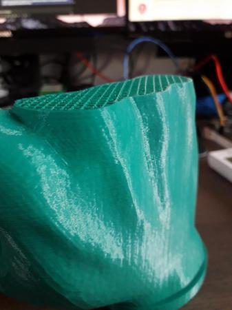

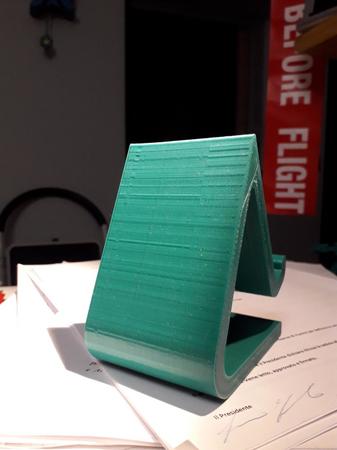

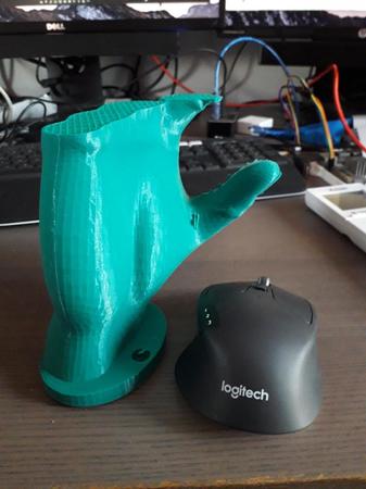

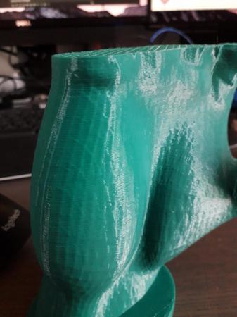

    Ciao @Daviderk85 Fantastico, sei il primo che lo prova, per curiosità cosa hai tenuto e cosa hai modificato? E quando hai tempo, in pvt, mi spieghi il movimento a scatti?!??! Mai accaduto, giusto per capire Leo Ciao @Marco B. Mi piacerebbe capire come mai queste differenze. Io non ho cambiato nulla, a parte il sw, ma ottengo delle stampe che mi paiono fantastiche, magari stampo troppo lento? Che ne pensi di queste, che sono state fatte in circa 20 ore poi il pezzo si è staccato dal piatto 😞 ? Attendo consigli considerazioni 😉 Leo

    Ciao @fmarco64 Come sto dicendo in giro, a meno che tu non debba produrre con la sharebot prima di fare tante modifiche conviene verificare i parametri ed il firmware. Il vecchio firmware non ha parecchie cose che possono servire per una stampa sia casalinga che professionale. Messo a posto quello credo che poi il passo successivo sia quello di @Marco B., ovvero ottimizzare anche i motori e quant'altro. Anche io vorrei cambiare i driver, li ho presi da sei mesi ma fino ad ora sono stato impegnato per il firmware, la domotica e altre amenità come la famiglia ed il lavoro 🙂 Ovvero credo che prima di impazzire e cambiare convenga conoscere e poi ... andare di mazzetta nell'hw o nel sw a seconda delle capacità e dell'aiuto che si trova! Comunque come prima stampa non mi pare male, io la stampante l'ho messa in soggiorno, proprio per evitare il freddo e l'ho silenziata moltissimo. Come te prima o poi la metterò in cantina, già oggi la gestisco da un piano di distanza. In quel caso gli costruirò una "cassa" per mantenere il calore prodotto sia dal piatto che dall'estrusore e dall'alimentatore. Dovrebbero bastare a contenere il calore. Con pochi cambiamenti nel sw si può integrare una camera riscaldata. Più su trovi i file di configurazione per usare l'ultima versione di marlin (con alcune modifiche, per es il supporto dell'alimentazione intelligente e dell'arresto automatico in caso di fine del filamento.) Buon divertimento! Leo

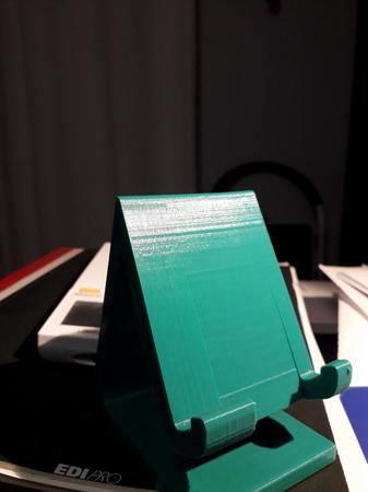

    @Daniele.ruzza Boh... se sei a Torino portamela...che vediamo cosa ha! Comunque mi stampa così (e ha le cinghie da cambiare!) Che ne pensate? Dammi il tuo sommo parere @Marco B.! Leo
