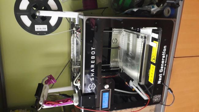

    Provo a descrivere le modifiche che ho effettuato sul file originale del firmware, poi potete aggiornarlo caricandovi il software di Arduino e inviandolo alla stampante tramite il connettore USB anteriore. Ovviamente quello che vi racconto parte dal fatto che a me funziona e che a voi potrebbe non funzionare. Se serve vi aiuto, ma sono sempre incasinato e non vogliatemene se ci metto tempo! Partiamo dalla modifica end-stop asse Z. Con i firmware recenti non è necessario in quanto potete gestire questa cosa via software, ma io ho spostato la connessione dell'endstop z da z+ a z- cioè come potete vedere sotto. Inoltre non dovreste trovare quel connettore bianco che mi serve per la gestione dell'alimentatore ATX. Ps se spostate qualche cosa il vostro firmware NON va più bene, dunque un passo alla volta. Il primo è verificare cosa vi trovate nella stampante.

    Ciao a tutti. Ho ricevuto un paio di richieste per il fw della sharebot NG. Attualmente ho installato la 2.0.1.x Rispondendo a @giolokj e a @Giuapauche mi hanno richiesto maggiori info vi spiego cosa ho combinato. 1) nell'analizzare il fw 1.0.x ho notato delle modifiche aggiunte e delle cose che non tornavano, in particolare l'endstop dell'asse Z era invertito rispetto agli altri. Così installando il fw 1.1.x ho spostato il cavetto dell'endstop dell'asse Z e ho corretto via software il funzionamento. 2) mi si è bruciato l'alimentatore originale, ho trovato un alimentatore slim di un computer e ho aggiunto le funzionalità di power management in maniera tale che quando si accende la stampante alimenta solo l'elettronica di controllo, più un raspberry con octoprint. Quando deve stampare attiva l'alimentatore accendendo le strisce led interne aggiunte e fornendo la tensione a 12 volt per i motori e i vari elementi riscaldanti. 3) visto che mi ero scocciato di utilizzare le schede SD ho messo un raspberry con OctoPrint che comanda la stampante e mi permette tramite una webcam di vedere il lavoro a distanza. Insomma la stampante ora è così: Appena riesco vi metto i file di configurazione e vi spiego cosa ho combinato. Per @giolokj la porta USB è in realtà una porta "seriale" puoi vedere cosa accade tramite un software di emulazione di terminale o tramite il software di Arduino. A dopo. Leo
