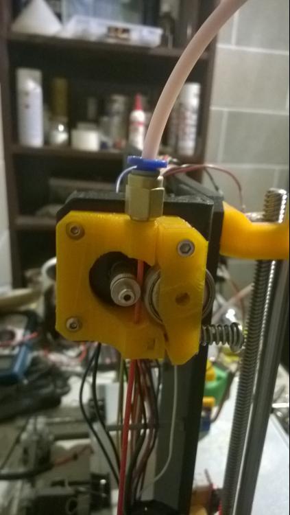

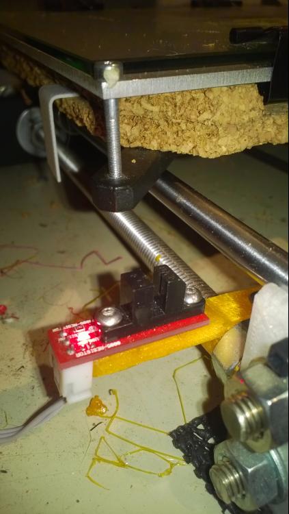

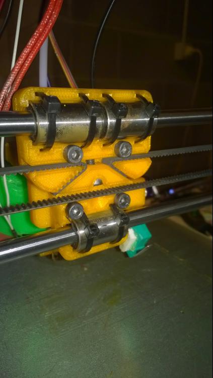

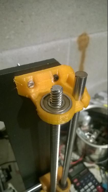

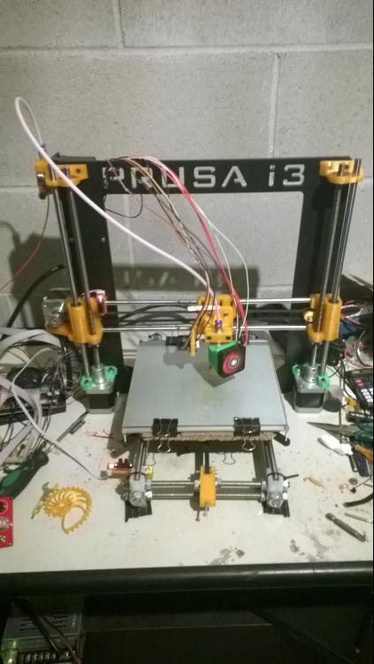

Ecco le foto che vi avevo promesso tempo fa. Questa è la mia ex prusa sunhokey che ho convertito in Prusa Rework. Ho apportato numerosi miglioramenti tra cui tendicinghia X (improvvisato perchè devo ancora stampare quello fatto bene), supporto estrusore con vite fermacinghie per risparmiare un po' di spazio e fascette, finecorsa ottici, estrusore bowden con ingranaggio mk8 e stabilizzatori dell'asse Z.... giusto oggi pomeriggio mi stavo mettendo a stampare il supporto ventolina che raffredda hotend e heatsink, e a mettere un po' a posto cablaggi e fissaggi. Avevo pensato di mettere il marlinkimbra, ma dato che avevo bisogno di stampare subito ho rimesso il mio originale e riadattato. Bando alle ciance ho due problemini. Uno è il piatto che impiega circa 20 minuti ad arrivare a 90° e l'altro è il centraggio sbagliato del piatto. Dato che ho L'ABL appena do' il comando G28, mi fa correttamente l'homing degli assi X e Y ma nel momento in cui arriva ad effettuare l'homing dell'asse Z rimane un po' più a destra e più avanti rispetto al centro. -
