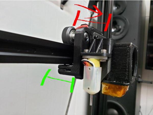

Allora, l'stl in questione è già per una A10 e derivate, quindi non c'è da ricreare nulla, il carrello è già compatibile ed ha i fori al punto giusto. Qual'è il problema ? Avendo messo le ruote a doppio cuscinetto ed avendo mantenuto i distanziali originali (che entravano *dentro* la ruota originale, essendo a cuscinetto singolo), si è spostato tutto il carrello verso l'esterno, come da segno rosso. Questo ha comportato lo spostamento, nella stessa direzione, anche degli agganci della cinghia, la quale adesso non è più in asse ma punta verso l'esterno, dato che il carrello se la posta. In pratica è traslato tutto verso l'esterno, tranne la cinghia. Cinghia che, ovviamente, non posso spostare, in quanto obbligata a stare dentro l'estruso 2020 (le ruote sono sopra la cinghia che a sua volta è dentro il canale). Quindi la cinghia resta li, è vincolata dalle ruote del carrello, non si può fare diversamente. Soluzione "buona" ma impegnativa: stampare un nuovo carrello con i fermi della cinghia più lunghi, in modo da farla tornare in asse (come da parte verde, non serve nemmeno la misura, mezzo centimetro/un centimetro e via, tanto c'è spazio). Questo però comporta il dover stampare, con una stampante poco affidabile, un pezzo fondamentale, tra l'altro in PLA, quindi devo farlo pieno e con un sacco di perimetri, per dargli un minimo di struttura e non farlo flettere). Preferirei evitare questa soluzione, per quanto bella, molto raffazzonata, oltre al fatto che per togliere il carrello bisogna smontare tutta la stampante e con tutta intendo proprio tutta: aprire il telaio in alto, togliere l'intero asse, smontare i carrelli di Z, togliere le cinghie, etc etc. Ho già abbastanza problemi di mio, qualunque soluzione che non mi obblighi a dover rismontare la stampante per intero è sicuramente migliore. Visto che il carrello attuale è in ferro, visto che, teoricamente, mi basta prolungarlo di mezzo centimetro neanche (sempre che non basti spostare la cinghia attuale, ho almeno 2mm di margine), se trovassi in ferramente una piattina di ferro potrei fare una prolunga. Guarda questa foto: è di una ender3 ma il carrello è molto simile Devo semplicemente allungare i due "denti" li sotto, quelli fessurati. Vorrei evitare di stampare tutto il blocco, per mezzo centimetro di prolunga Qualche idea ? Aspetta aspetta, leggo solo ora direttamente da thingiverse: "It also allows to replace the wheels with dual bearing ones and will still hit the X endstop." Quindi sono già lunghi i fermi cinghia... Altrimenti le ruote a doppio cuscinetto non sarebbero usabili (sempre che non abbia cambiato i distanziali mettendoli più corti....) Resta comunque il fatto che ho difficoltà a stampare una cosa del genere mantenendo la dovuta precisione. Non riesco a stampare il tensionatore di X, figuriamoci l'intero carrello

Comunque il carrello c'è già: https://www.thingiverse.com/thing:2789191 le ruote danno la distanza rispetto all'asse. Si tratta quindi di mettere i buchi per fissare il fanduct (e le misure si prendono dal fanduct stesso) e prolungare i due "denti" sotto che sono quelli dove passa la cinghia. La misura da prendere è la distanza verticale tra le ruote, ma penso sia già corretta, la CR-10 usa sempre un 2020 ed anche in questo caso, è facilmente calcolabile: il 2020 è alto 20, le ruote le posso misurare ed ecco che abbiamo i centri per i fori, ma sono sicuramente già giusti.
Non è semplice, devo smontare comunque tutta la stampante per prendere le quote precise del carrello
Dopo la cinghia passerebbe fuori dal 2020. Queste cinghie passano nella scanalatura interna.... Ed oltretutto la puleggia di destra, quella fissa, non si sposta quindi rimarrebbe fuori asse comunque. Andrebbe spessorata, devo vedere come, adesso non sono davanti alla stampante
@Tomto ho capito tutto. Guarda la foto. Quando ho cambiato le ruote, avendo queste un doppio cuscinetto, il cuscinetto aggiuntivo fa spessore rispetto a quella originale Geeetech. Lo spessore quindi ha spostato il carrello di X in avanti, finendo fuori asse rispetto alla cinghia. Quattro soluzioni: 1. Rimetto su x le ruote vecchie (bisogna smontare tutta la stampante) 2. Provo ad arretrare la cinghia sul carrello, ci sono circa 2mm di margine, forse bastano 3. Disegniamo (o meglio, "qualcuno" senza fare nomi, disegna) un nuovo carrello, sfasato quel tanto che basta per rientrare nella vecchia posizione 4. Sposto la cinghia, ma come ? Strano che però la cinghia X slitti solo con il Marlin 1.1.8 e non con il 2. Con 1.1.8 non riesco ad andare nemmeno in home, slitta quasi subito. Forse ha le accelerazioni molto più alte 5: compro il carrello della Ender, che ha lo stesso 2020 come asse, la stessa cinghia ma le ruote a due cuscinetti quindi sicuramente sono spessorate il giusto. Tutto questo perché io non ho un eccentrico più basso di quello originale in modo da compensare con il maggior spessore delle ruote

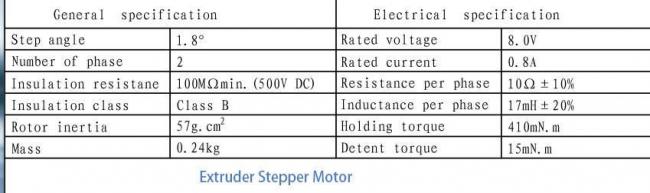

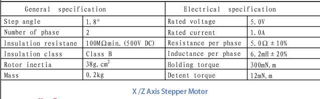

Si, i geeetech, mi sta inviando la documentazione adesso Quello di Y dice essere diverso (non mi pare, dopo verifico) e sta traducendo perchè ha la documentazione solo in cinese. @Alep @FoNzY cosa dite voi ? Y axis Step angle:1.8° Rated voltage:2.48V Rated current: 1.5A
Si ma non è detto che siano uguali in tutti gli assi: link bisogna sentire con @Blacksoldier10
No, forse no. Leggendo su google ha motori diversi.
