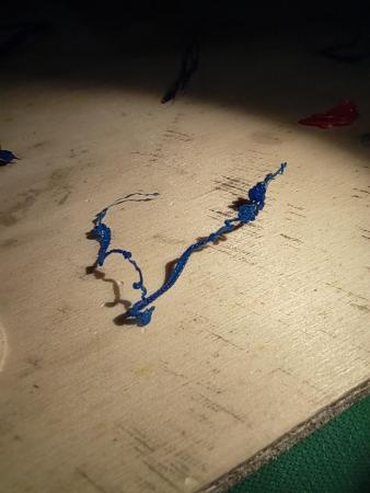

Nuovi ugelli nuovi problemi
valfus ha pubblicato una discussione in Problemi generici o di qualità di stampa
Salve a tutti Oggi mi sono arrivati degli ugelli nuovi da Amazon in acciaio inossidabile. Sarebbero quelli con la punta leggermente appiattita. Non saprei se hanno un nome specifico magari me lo potete dire voi. Comunque il problema è che all'uscita del secondo layer e naturalmente tutti gli altri mi si arriccia il filamento quando passa l'ugello dentro i perimetri. Mentre il primo layer sembra che lo stampi discretamente. Vi posto una foto di come viene fuori il filamento arricciato. E quindi è praticamente impossibile stampare avete qualche informazione da darmi riguardo a questi ugelli o devo ritornare a quelli a punta? La mia stampante è una Ender 3 Temperatura 195 gradi Piatto 60 Uso lacca splendor -

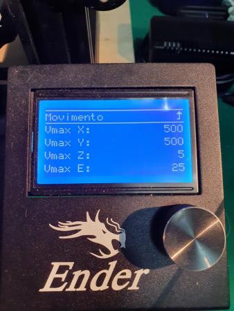

valfus ha risposto a valfus nella discussione Software di slicing, firmware e GCode
Ah giusto mi era sfuggito che erano velocità massime. Quindi alla fine le posso anche lasciare così e basta. -
A cosa corrispondono i menù nel display della Ender 3
Aspetta. Come fa a fare i calcoli con i valori che sto usando? Lo slicer non sa che valori ha nel Marlin la stampante. Però la stampante sa che valori gli vengono passati dal gcode generato ma poi le velocità dei motori sono quelle effettivamente scritte nel Marlin che da come ho capito vengono ricalcolate dal Marlin quando gli vengono passate dal gcode. Cioè quello che intendo io ma forse sbaglio, è che le velocità che intende lo slicer deve essere anche sulla stampante. Se lo slicer dice che deve fare 60 mm/s sull'asse X per esempio, la stampante deve fare 60 mm/s anche nella realtà. Ripeto forse sbaglio. Vorrei avere un ragguaglio. -
Ok grazie mille della tua risposta celere. Allora come da citazione ho notato una cosa ma non so se potrebbe essere un problema o no. Praticamente su simplify 3D quando faccio lo slicer del componente, mi da un tempo di lavorazione di circa 30 minuti, mentre quando poi vado a stampare passa più di 1 ora nel completamento dell'ogetto. Capisco che Simplify 3D faccia una statistica del tempo, come tutti gli slicer, ma a parer mio è troppo distante dalla realtà, quindi mi stavo chiedendo se i valori nel display della ender 3 siano sballati a confronto dei valori di velocità che imposto su simplify 3D. Naturalmente parlo anche degli altri valori oltre alla velocità, come il jerk e accelerazione. Quindi di conseguenza chiedo come faccio a sapere quali valori dovrei impostare? -
valfus ha pubblicato una discussione in Software di slicing, firmware e GCode
Salve a tutti. Ho una ender 3 già da un anno circa. Premetto che gli ho aggiornato il firmware alla versone 1.1.6. Non mi sono mai dedicato ai menù nel display della ender 3. Ciò che vorrei capire è come impostarli al meglio per farli corrispondere allo slicer; come slicer uso Simplify 3D. Vorrei sapere se cè una guida al riguardo o sapete voi darmi una spiegazione a tutto ciò che non capisco. Nello specifico sul menù trovo questo come in foto: A cosa corrisponde la velocità? mm/s? A cosa corrisponde l'accelerazione? Il Jerk? E come settarli nel migliore dei modi per adattarli allo slicer. Capisco che possono essere domande banali ma sembra che a me qualcosa mi stia sfuggendo, aiutatemi grazie. -
