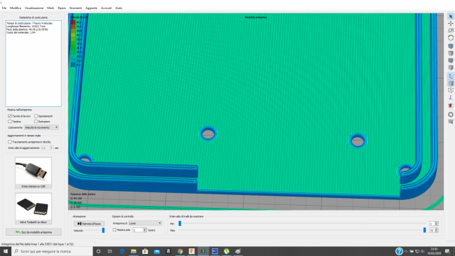

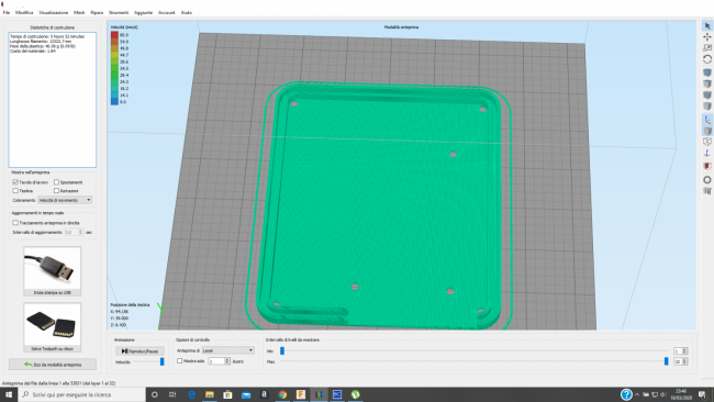

Simplify 3d e abbassamento velocità in certi punti?
valfus ha risposto a valfus nella discussione Software di slicing, firmware e GCode
Praticamente la velocità con cui vengono fatti i fori non permette una buona estrusione e attaccamento del pla sul piatto, se riesco a ristamparli ti posto una foto. Si vede proprio il pla che non è attaccato al piatto, e crea quindi un filamento spezzettato sul piatto che assomiglia ad un cerchio. Mentre il contorno esterno della base la fa bene. I fori sono da 4 e anche se dovessi farli a 4,5 comunque sono sempre troppo piccoli per quella velocità. Quindi l'unica cosa che mi viene in mente è abbassare la velocità di contorno. Premetto che stampo a 30 mm/s. Che non è neanche una grande velocità. Se abbasso la velocità al 50% per esempio i contorni esterni ci metterà una vita. Simplify3d ha la possibilità di avere più processi che si possono intercambiare durante la stampa. Ma sinceramente non sono molto esperto nell'usare diversi processi al momento. E comunque anche usando vari processi, il singolo processo eseguito al momento segue le stesse regole del processo che viene dopo. -
Ciao Whitedavil, stavo vedendo nel frattempo che i fori che vengono stampati fanno parte della velocità che porta la voce "Undespeed di contorno". Abbassando questa velocità abbasserà i contorni dei fori, che è quello che voglio, ma abbasserà anche la velocità ai contorni esterni della base, che in questo caso non hanno bisogno di un abbassamento della velocità. Con un conseguente rallentamento della stampa . Nella pirma immagine si vede che la velocità è sempre la stessa in tutti i layer e in tutti i punti dei layer. Nella seconda immagine invece ho abbassato la velocità dei contorni, e in effetti ha abbassato la velocità dei contorni dei fori, ma anche quella del contorno della base. Io invece vorrei fare in modo che abbassi solo la velocità dei contorni dei fori e non quella del contorno della base. -

valfus ha pubblicato una discussione in Software di slicing, firmware e GCode
Salve a tutti, uso Simplify3D.... Vorrei sapere se esiste la possibilità di abbassare la velocità in certi punti del layer. Faccio un esempio. Devo stampare la base 50 x 50 che ha dei fori da 4 mm, quindi una cosa semplice e piatta con dei fori. Finché stampa linee dritte la velocità va bene, ma quando stampa i fori del layer la velocità non cambia, con la conseguenza che vengono male. Vorrei abbassare la velocità in questi punti quindi. Esiste una funzione che possa fare questo? -
