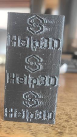

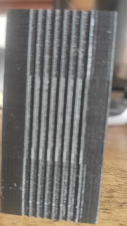

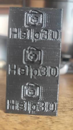

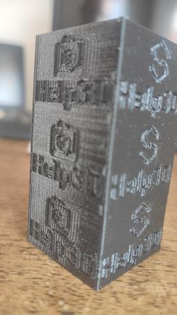

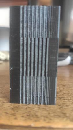

TH3D firmware su Anet E12
filofilato ha risposto a filofilato nella discussione Software di slicing, firmware e GCode
la parte bassa è stampata a 25 jerk e 1000 acc la parte centrale a 10 jerk 500 acc la parte alta a 20 jerk e 700 acc si vede chiaramente che aumentando i valori compare molto gosthing sembrerebbe che i valori giusti siano quelli centrali ma con quelli il mio problema resta è come un rallentamento negli angoli con materiale in più, proverò a lavorare solo sulle accelerazioni -
il jerk era effettivamente x10 y10 sto provando ad aumentarlo durante la stampa per vedere se cambia in tempo reale per cambiarlo passo il comando m205 x15 y15 per esempio e verifico con m503 che sia stato preso. se cambio parametri durante la stampa sembra che vengano recepiti. ma sono operativi subito? dovrei vedere gli effetti già il layer successivo? -
ok trovato è in configuration_backend.h mi sa che avevo corretto i valori quando ho installato la scheda nuova un paio di anni fa non sono sicuro di potere ripartire dai valori del vecchio fw perchè ho resettato ai valori di default sulla eeprom i valori che risultano sul nuovo fw sono x 10 y 10 z 0.4 e 5 ora verifico che corrispondano a quelli in uso sulla macchina e poi provo a fare i vari test per ottimizzare -
Grazie mille è quello che intendevo............ma da ignorante non avrei saputo cosa cercavo. Il vecchio firmware lo ho conservato anche come sorgente (intendo la directory con tutti i files) posso cercare tali dati nei files ? se si in che file in particolare? config.h ? o altri? -
filofilato ha pubblicato una discussione in Software di slicing, firmware e GCode
Buongiorno a tutti, ho installato la release U1.R2.B5 del firmware TH3D sulla mia Anet E12 passando dalla più vecchia U1.R2.5 che usavo da un paio di anni. Ho fatto il passaggio perchè mi sto preparando a installare un Bltouch. Da quando ho installato il fimware ho l'impressione che quando stampa "curve" il percorso sia irregolare ed il tratto spezzato. Per spiegarmi meglio immaginate di stampare un cubo di lato 3m con gli spigoli arrotondati diciamo R2, durante la stampa del perimetro il moto non è fluido ma c'è come un tentennamento a tratti e la superficie esterna presenta irregolarità. Scusate la spiegazione pessima......... Che prove mi consigliate di fare? .................... a parte ovviamente a ricare il vecchio FW e vedere come stampa.................... ci sono dei parametri che possono influire sul modo di stampare questi vertici? grazie Filo -

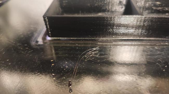

Ritrazione su cura
ok......................ci ho fatto le ore piccole ieri.............. era attivata la modalità Combing cioè la disattivazione della ritrazione. La ho passata tolta dai rivestimenti e tutto è andato a posto. Ciao Filo -
Ritrazione su cura
allora sembra sia il pezzo............... evidentemente ha delle dimensioni per cui lo fa solo con questo............. ma non è un pezzo strano diciamo un piatto di 7 cm di diamentro con 4 fori da 8 mm ed un foto al centro da 25 mm di diametro. domattina posto le foto -
Ritrazione su cura
Scusate la domanda forse sciocca ma non so proprio più cosa guardare. Su cura 3.5.1 ma anche sulle versioni precedenti non riesco più ad ottenere la ritrazione già dal primo layer. Ho spuntato la casella e lasciato le altre opzioni di default. ci tratta di un pezzo tondo con 4 fori e quando passa da un foro all'altro non ritrae con ovvie conseguenze.... Sono sicuro che fino a ieri funzionava...... Sto prendendo qualche cantonata? (il motore funziona sia in avanti sia indietro) -
