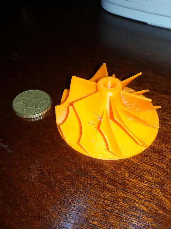

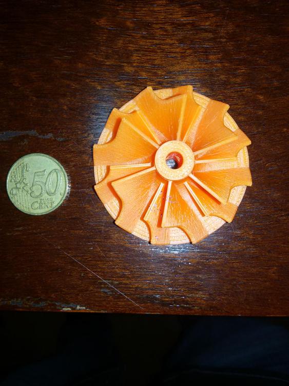

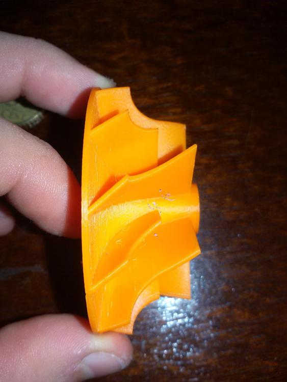

roby94 ha risposto a DeadRunner nella discussione La mia prima stampante 3D

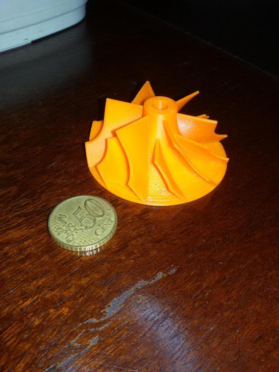

Rimango sul ni per ciò che riguarda il primo commento,inerzie e giochi ed eventuali risonanze ci sono su entrambe,ti faccio un esempio,la wasp viene intorno ai 2200/2400 no?questa ad esempio è una girante di una turbina stampata con una cartesiana che costa anche un pelo meno,e con un materiale che mi son vergognato di metterle dentro da 12 eur/Kg,layer 140 micron,la temperatura l'ho cannata,nel senso che è eccessiva come puoi notare dalle ragnatele e dalla geometria un po' "sformata",i doppi assi,4 cuscinetti per asse,ecc. come vedi ti permettono di recuperare molta precisione.E ha un estrusore che da solo solo pesa come il resto della macchina a momenti XD Però ripeto,soffrono entrambe di questi problemi,ove possibile sta a te regolare le velocità e le accelerazioni per evitare che ad alcune frequenze inizi a ballare tutto. L'hypercube inoltre ha un telaio in alu e okay,ma nella reprap pura hai la la struttura giuntata con pezzi stampati e parti strutturali anche importanti sempre stampati,cioè,a sto punto una prusa steel/alu che almeno il frame non ha pezzi in plastica Sulle migliorie non saprei,hai già guide lineari e un hotend all metal,un'enclosure attorno all'area di stampa se usi abs o materiali che si espandono molto con l'aumentare della temp devi farlo,però non è un upgrade,è proprio l'abc per stampare i materiali rognosi...lascio la palla all'utente che ha commentato sopra per questo aspetto. Per ciò che riguarda l'elettronica posso dirti che le delta in via teorica hanno bisogno di una maggiore potenza di calcolo,ti dico teorica perchè le reprap,anche in sta configurazione,si sono sempre accontentate andando bene di una ramps 1.4. Poi tieni conto che la compri in kit sotto un marchio specifico,non mi preoccuperei per nulla per sto aspetto... Voglio chiedertela io una cosa per pura curiosità,la girante in alto a dx si tratta di un esperimento o un rilevamento da pezzo?Ho stampato qualche giorno fa un'alettatura da turbina da montare su un vecchio quadricottero ma esagerando con la serie polare mi son trovato il centro talmente fitto di materiale che non pescava bene l'aria,e nel tuo caso suppongo si tratti di spostare qualche liquido,che avrà anche la brutta abitudine di cavitare. Mi ricorda molto quella situazione,che uso specifico ha?Non hai sentito di quest'effetto strozzatura? ps ah,i puntini viola al centro di ogni immagine sono pixel bruciati...non farci caso -

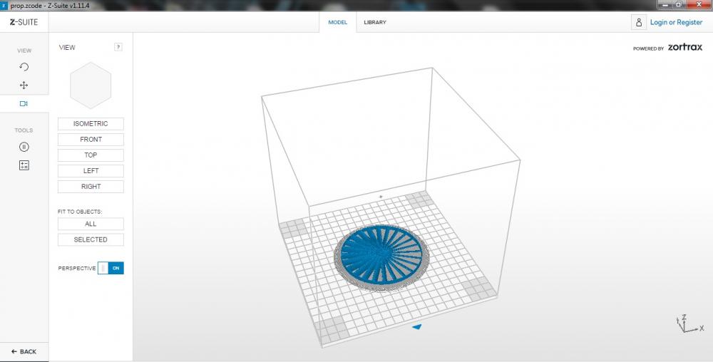

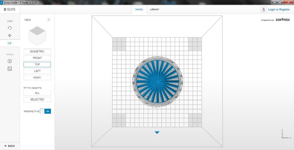

roby94 ha pubblicato una discussione in Problemi generici o di qualità di stampa
Salve a tutti,mi sono appena iscritto come beta tester per Zsuite 2.0. Spero vivamente che mi accettino perchè l'apertura dello slicer mi intriga molto,ma molto molto. L'azienda si era giá scrollata di dosso molto "vecchiume" dopo l'aggiornamento che ha permesso di stampare con (teoricamente) qualsiasi materiale,adesso è in cantiere uno Zsuite che permette di personalizzare supporti,scegliere la % di infill e molto altro. C'è da 10 giorni quel form aperto,però ne sono venuto a conoscenza solo adesso,e non leggo nessun topic dedicato quì,se qualcuno è interessato,il link è questo https://zortrax.com/stories/news/z-suite-2-0-beta-software-program/- 3 risposte
