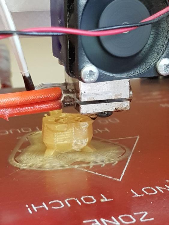

Bravissimo per il video!Si vede molto bene cos'ha,se fai caso la stampa si sposta dal piano,facile che se andava avanti così ti si sarebbe appiccicata all'estrusore staccandosi completamente dal piano.Nei cerchi rossi vedi da subito che il brim si sta addirittura staccando,parlami del livellamento del piano,è automatico o lo fai tu?E il primo layer come l'hai gestito?Se parti con l'ugello leggermente distanziato dal piano (capita se livelli col foglio di carta tra piano e ugello o spessimetri,ad esempio) ricordati che la distanza la devi inserire nel tuo slicer,altrimenti la stampante si trova a depositare materiale con una distanza maggiore di quello che si aspetta,la condizione necessaria per le nostre stampanti è che la stampa stia bella ferma e che i primi layer stiano belli piazzati,per l'adesione dovresti avere un piano trattato,ma per ciò che riguarda il primo layer,devi fare te il possibile per depositarlo al meglio possibile :) ps la plasticala dall'estrusore levala il prima possibile,meglio farlo adesso che quando sarà carbonizzata,spesso basta un triplo-quadruplo,quintuplo strato di scottex per rimuove il grosso,se invece è già carbonizzata,puoi aspettare che si raffreddi per bene e viene via quasi a croste.Il minimo,sempre sindacale,è rimuovere quella sull'ugello (la punta in ottone) perchè ti potresti trovare le stampe macchiate se dovesse staccarsi mentre stampi qualcos'altro. -
