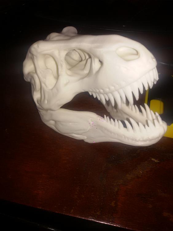

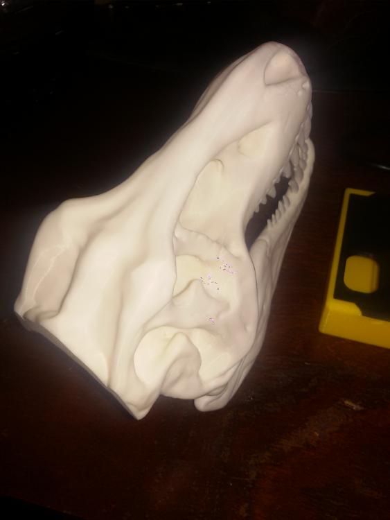

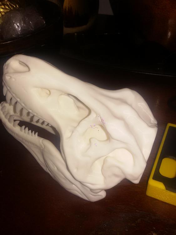

...Ocio a spatolare che è facile incastonare un po' di vetro nelle stampe,metti qualche goccia di alcol e attenti qualche minuto piuttosto Sisi,convinto al 100%,a me non sembra che facciano così schifo come stampe poi valuta tu...Il T-rex skull è stata in assoluto la prima stampa con la macchina nuova,quindi la temp è comprensibilmente cannata,il mezzo asse X in arancio è sempre materialaccio,sono tutte stampe grezze chiaramente,ho solo rimosso il raft e i supporti da tutto,è tutto da scannellare e rifinire (pigrizia estiva) I marvin invece sono: Blu materiale di hobbyking(stessa marca dell'abs sopra),rosso pla di paperdifferent. Per completezza,uno costa 11,2€/Kg,l'altro 40 eur/Kg. La cosa che ho notato,ma ci mancherebbe solo che non fosse così,è che un premium si ritrae meno,ma se non gli si danno inviti la differenza è davvero minima... Ps come avevo già scritto in un altro 3d,i puntini viola sono pixel bruciati,non fateci caso -

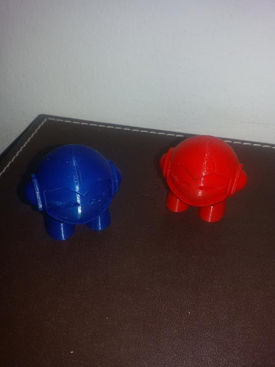

Eh,più che piedi in acqua ieri sera ho avuto una bella insonnia tra rumori in giardino e l'essere a casa da solo,ho recuperato stamattina qualche ora e con tanto caffè...ma...per curiositá,che parametri usate per la stesura del primo layer in pla?Mi riferisco ad altezza e flowrate più che altro...perchè appena sveglio ho stampato un paio di marvin con la zortrax (eresia!) per finire gli ultimi metri di pla,però ho avuto dei problemi seri nello stendere il raft...visto che si parla giá qui di primo layer vorrei evitare di aprire un secondo "topic clone" -
