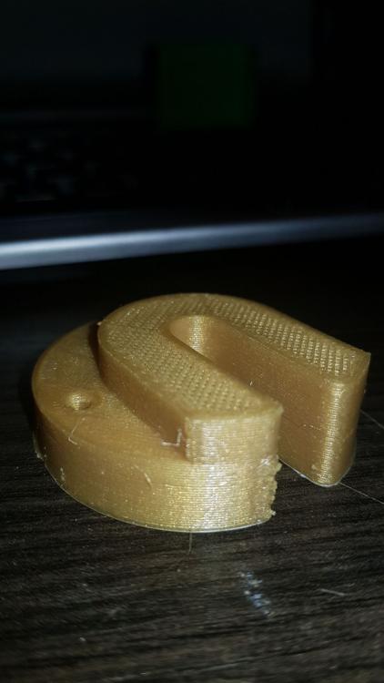

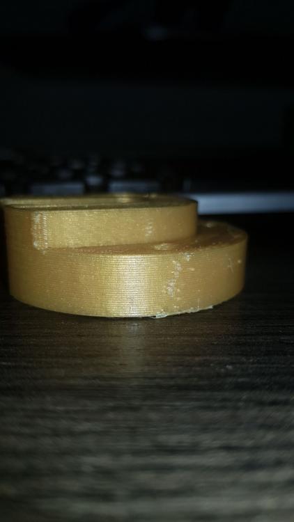

	Caso vuole che ci sto combattendo anch'io in questo preciso istante con quel problema (e il mio penso che coli davvero troppo con sto pla!),tra 10 min finisce la stampa di prova,carico quí una foto del risultato e ti posto esattamente cosa ho toccato tra i parametri.Premetto che ho un'altra macchina,ma magari riesco a passarti qualche parametro ready-to-go per risparmiarti qualche prova... Inoltre sull'ultimo topic che ho aperto @immaginaecrea mi ha dato varie dritte proprio su come evitare colature,filuzzi e annessi,se dai un'occhiata troverai un sacco di spunti interessanti :) La ventola e il fan duct che raffreddano il pezzo potranno confermarti tutti da subito che sono abbastanza d'obbligo per stampare pla bene,soprattutto oggetti piccoli,e ancora di piú se l'estrusore passa in punti adiacenti spesso...vedrai che comunque si monta il tutto in qualche min,la parte piú lunga é stampare il fan duct stesso
	Dunque andiamo con ordine,per raffreddare uso una normalissima ventola da 40mm e un imbutone,se la metto al 100% posso toccare il materiale estruso dopo circa un secondo dalla deposizione senza avvertire nessun calore particolare,quindi per raffreddare raffreddo,per isolare ho montato "il pannolino" che avevo preso insieme all'estrusore che é proprio fatto in silicone. Sul lato materiale sono combattuto nel classificarlo. Nel senso,é da 12€/Kg,branded hobbyking,con l'abs mi son sempre trovato bene,nulla di diverso da un real abs rrw per mettere uno standard,forse la stampa in pla essendo un po' piú delicata la differenza tra un materiale schifoso,medio e premium la si avverte molto maggiormente... Lo stampo comunque a 190 C, la ritrazione é da 3.5mm (ripeto che sono in bowden :) ) e a 40mm/s,la velocitá di travel l'avevo lasciata a 100mm/s (ma immagino di poterla incrementare,é una steel) Posso fare ben poco per migliorare la situazione mi sa...inizio ad aumentare la velocitá di travel e vediamo se migliora qualcosa. E pensare che il V6 sulla carta dovrebbe stamparlo miracolosamente il pla avendo la cold end dissipata
	Salve a tutti,per curiosità sto provando a stampare col pla,non che non l'avessi già fatto,ma su questa macchina sarà la terza stampa che faccio con questo materiale,e ho notato cosa effettivamente non va. Mi sono accorto infatti che il sopracitato estrusore tende a colare molto (cosa che per inciso non fa usando abs come di consueto). Non so rapportare il mio "molto" ad altri estrusori,so solo che l'abs certe sgommate non le lasciava,lascio sotto qualche immagine per farvi capire l'entità della cosa,partendo dal primo layer,si vede che durante gli spostamenti perde del materiale su cui poi stampa il primo layer (che sono consapevole di dover smagrire) Qui invece si vedono in dettaglio l'effetto dei "pelucchi" che colando impattando sul perimetro esterno (i 2 oggetti sono stati stampati assieme) vanno a depositare delle imperfezioni continue Cosa che si manifesta anche su questo lato C'è qualche "tips & tricks" da adottare per stampare sto materiale?Può sembrare assurdo,ma sono partito con l'abs e ho sempre stampato quasi esclusivamente con quello. Ho anche il dubbio che possa essere il peso del filamento stesso in configurazione bowden a farlo avanzare quel pochissimo che basta per spingere fuori materiale e ho anche pensato di ristampare l'X in direct per avere un controllo più millimetrico sul filamento,ma non vorrei fare un lavoro inutile Penso inoltre che sia sufficiente poter ritrarre il filamento durante gli spostamenti ma non ho trovato nessun parametro da spuntare in slic3r che possa fare al caso mio,nel caso,c'è qualche comando in Gcode che potrei dare per far capire alla stampante che deve ritrarre se non sta effettivamente estrudendo?O eventualmente cura offre questa opzione? Ringrazio in anticipo chiunque riuscirà a darmi una mano o lanciarmi uno spunto sulla possibile risoluzione,inizia ad essere frustrante non riuscire a stampare quello che tutti considerano il materiale entry level
