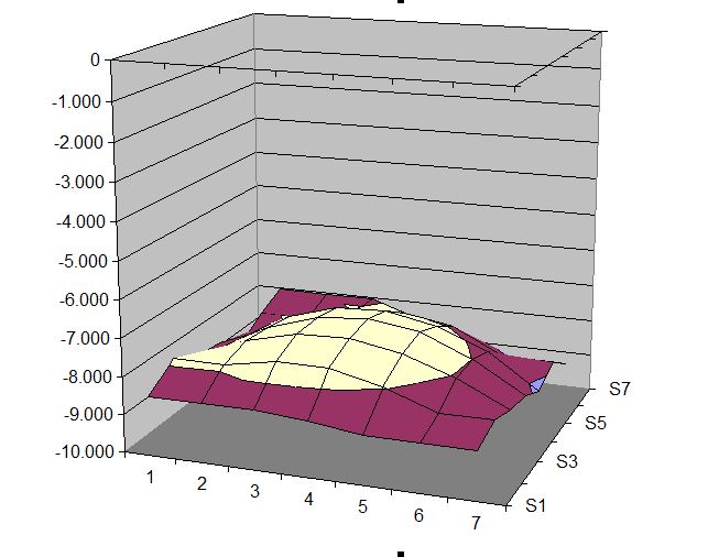

Problema piano convesso
Mker97 ha pubblicato una discussione in Problemi generici o di qualità di stampa
Ciao, come da titolo ho da risolvere il problema del piano convesso sulla mia mini kossel. Innanzitutto il firmware non posso modificarlo perchè è in cinese ma non sembra essere quello il problema... probabilmente sono i oche sto sbagliando qualcosa. Gli endstop sono alle distanze corrette come da istruzioni, perciò non penso siano loro il problema (anche se potrebbe). La distanza centrale dal piatto è corretta ma quelle corrispondeenti alle torri risultano troppo in basso e nonostante io provi ad avvitare le viti dei carrelli non cambia nulla. Il problema persiste da giorni rendendo inutile ogni mio tentativo di stampa. Allego una foto del grafico tratto da excel secondo i dati dell'autocalibrazione. -
