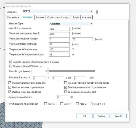

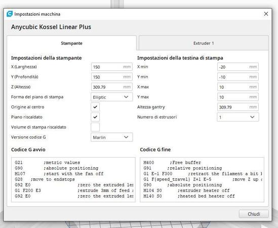

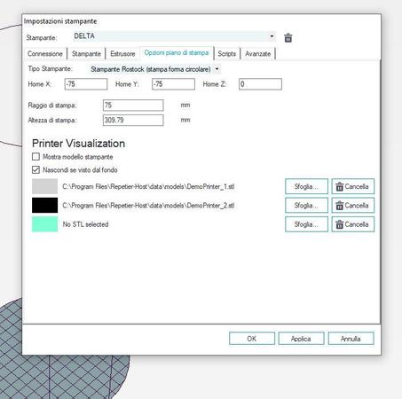

Da Repetier a Cura con la delta
paolopa ha pubblicato una discussione in Software di slicing, firmware e GCode
Salve a tutti, volevo passare da Repetier a Cura con la mia Delta della 3DMakerlab ma non sono sicuro dei parametri da impostare. Non riesco a capire come impostare i valori su cura. allego 3 viste dei valori 1 e 2 su repetier e 3 cura, potete darmi una mano prima che come l'ultima volta un problema su repetier mi ha fatto spaccare un braccetto. Ho preso come base quello della Anicubic csembrano molto simili. -
