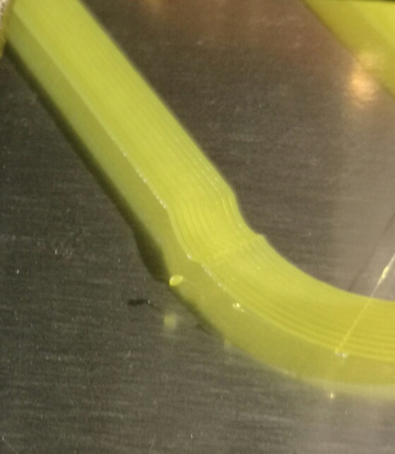

    1
Tutti i contenuti di paolopa

  2. pertanto resto con la 14.02? Oppure faccio l'aggiornamento che sicuramente sarà 15. qualcosa e non 2.1.3?
  3. Salve ho una domanda da fare su quale versione di cura usare, considerato che ho una Hictop alluminio reprap prusa i3 3DP11 in dotazione mi è arrivato cura 14.02, ma ho visto che la versiobe è arrivata alla 2.1.3 e il programma mi chiede sempre di aggiornare (non so a quale versione) Posso usare la 2.1.3 con la mia stampante? Chiedo anche un'altra cosa, avendo una scheda MKS Base V1.4 come posso sapere che tipo di firmware è caricato? potrei sacricarlo per sapere quale usa. Potrei anche caricare un malinkimbra per questa scheda e stampnate?

  8. Ho effettuato la prima stampa di prova un cubetto di 2 cm x 2 cm e unico problema il raft non si riesce a staccare, il materiale è pla, per il resto soddisfacente. ho provato ha fare una stampa un pochino più estesa, ma il problema si è presentato come un piccolo scattino nel mivimento dell'asse Y visibile anche a occhio che disallinea la stampa in un punto. Si presenta come un piccolo sobbalzo dello spostamento del piattomolto ben visibile anche al momento del brim. cosa potrei provare a fare?
