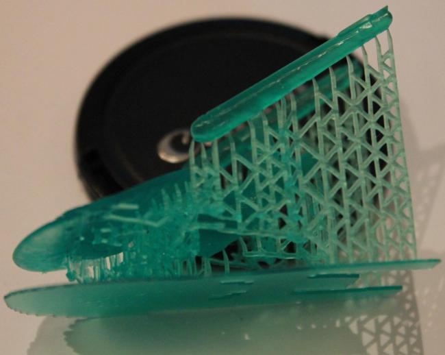

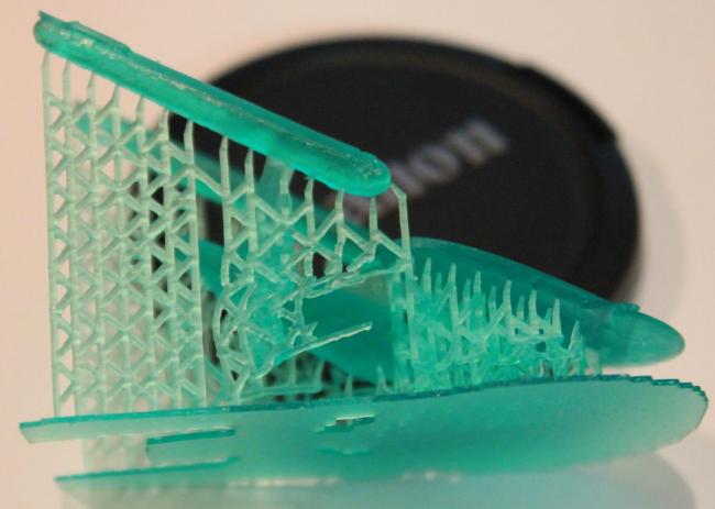

scusate ma ho avuto problemi e non ho potuto essre presente. Tornando a noi sotituito il Feep tutto è tornato nella normalità ho fatto altre stampe (compreso il piccolo Enterprise ) e tutte sono tornate nella media di qualità di quelle precedenti. Ho provato anche la resina bianca Anycubic e risulta buona nella stampa tempo di adesione 60s stampa a 15s Ora sarei tentato di prendere la resina della Ameralabs ma questo più avanti. Unico neo che riscontro è che ho appurato che il feep si opacizza molto velocemente e con poche stampe nonostante sia sempre al buio e le stampe ne risentono. -

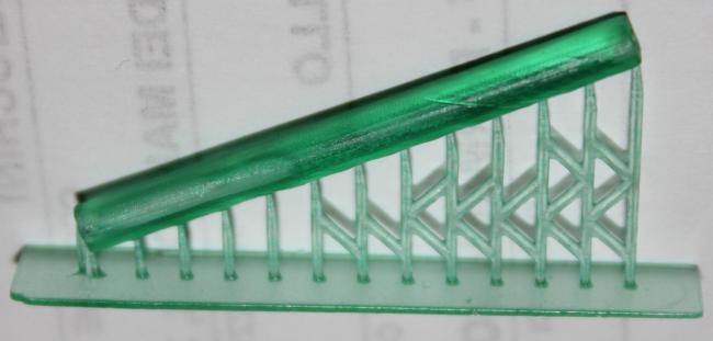

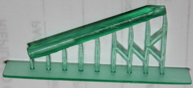

paolopa ha risposto a Parserk nella discussione Problemi generici o di qualità di stampa

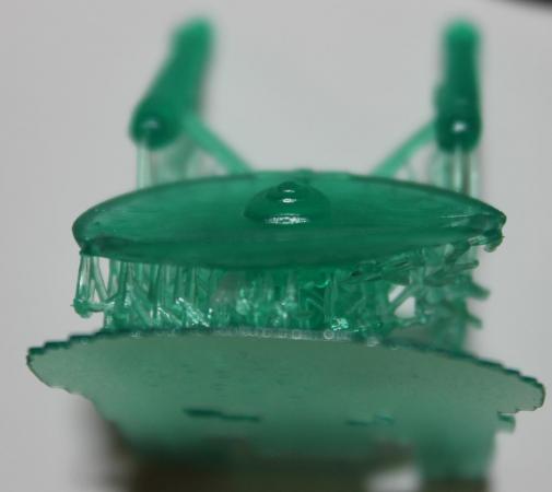

Ho cambiato il Fep e ho provato a stampare 3 cilindi sempre con la resina wanhao verde dimenzione 35mm diametro 3mm tempi di esposizione di 15 secondi con i 3 tipi di supporti del programma della stampante. Con mio stupore tutti e 3 i pezzi sono venuti bene senza che i supporti non si siano formati (come sulla piovra) metto le foto sotto. Questo però mi fà avere ancora dei grossi dubbi dato che ora c'è il Fep nuovo mentre prima vi era un Fep con penso fra prove e tutto non più di una 10 di stampe. Possibile che il problema sia stato il Fep opacizzato? Non mi sembrava molto opaco anche perchè lo ho pulito sempre bene e alla fine anche con delle gocce di ISP. Ora ho messo nuovamente a stampare il piccolo Enterprise per vedere se si ripresenta il problema, ma questa stampa finira fra quasi 5 ore, poi farò sapere per cercare di capire il problema. -

All'ora ho eseguito la procedura per scoprire l'esposizione della maledetta resina Wanhao e ho provato con il file da 2 a 20 secondi Risultato niente non si è formato niente sul Fep Ho provato con il file successivo per resine lente da 6 a 60 secondi e ho iniziato a vedere qualcosa sul Fep al numero 4 prima il nulla quella più definita era il 7 ossia 42 secondi 😲 Morale mi sono soffermato troppo a controllare alla luce del sole (cazzata mia) risultato Fep da buttare per staccarle lo ho forato 😭😭 possibile 42 secondi???? fino al 3 che sarebbero stati 18 secondi non si è formato nulla il quattro era tutto smunto il 5 aveva dei punti storti parecchio il 6 era megli e il 7 sembrava tutto visibile -

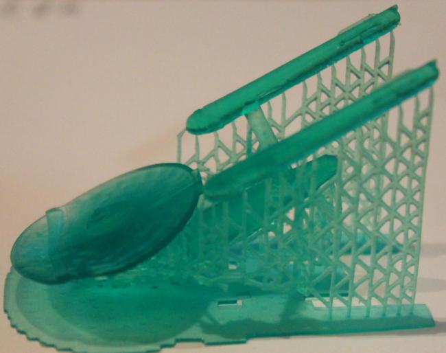

Ok ma i supporti dell' enterprise che sulla parte frontale sono completamente spariti? Potrebbe essere una bassa esposizione ho usato 11 secondi ma al momento di staccarlo mi ha dato l'impressione che era molto morbido quasi molliccio. Conosci questo test per l'esposizione che fanno vedere quì: -

non ne vengo a capo questo è un'altro disastro con la resina wanhao spariti i supporti sulla parte frontale e su in laterale -

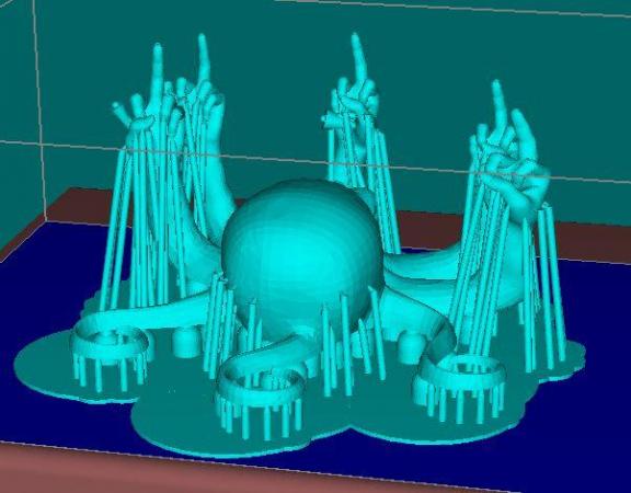

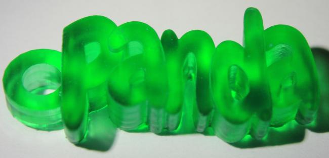

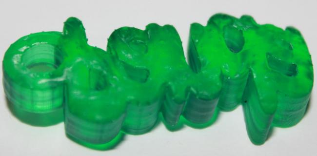

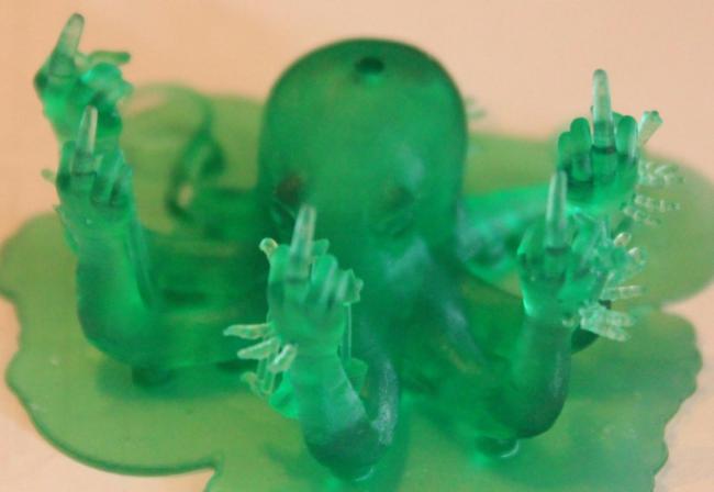

Non riesco ad uscirne da questa resina wanhao. Ho stampato di nuovo la piovra e anche un portachiavi con un tempo di esposizione di 11 secondi il portachiavi è stato finito in 1 ora mentre la piovra in 3 ore la stampa è avvenuta insieme. Riscontro questi problemi; 1) il portachiavi nella zona dei supporti è come se la resina sia sottoesposta (penso) dato che è arrotomdato come se avesse scolato, ma la cosa strana è che se fosse stata una sottoesposizione anche il continuo e le parti finali non dovrebbere risultare liscie e piatte cosa che invece lo sono, considerare che è rimasto in stampa altre 2 ore anche se oramai era pronto. (metto 2 foto per far capire cosa intendo) 2) la piovra svuotata e poi aggiunti i supporti con B9 è venuta discretamente se non per i supporti vedere le mani dove non si sono creati attaccati al piano ma li ho ritrovati come li vedete in foto che aggiungo. (ora però non ricordo sinceramente se ho fatto la cavolata di mettere i supporti poi passata al programma di slicing anycubic ho rimpicciolito il modello, questo potrebbe aver influito) Comunque se il problema era di esposizione anche la piovra dovrebbe essere venuta male cosa invece che non è successa. Qualche suggerimento? -

salve sto avendo seri problemi nello stampare questo modello, ora non riesco a capire se sbalio l'orientamento di stampa oppure è colpa della resina che non ho mai usato. Finita quella in dotazione sto provando la Wanhao Green che da tabella su internet si stamperebbe a 7 secondi. Ho provato una stampa a 8 secondi ma risultavano dei layer mancanti come se non avesse solidificato. Ho provato a fare la stampa a 10 secondi ma la stampa non è venuta bene, le mani si sono ripiegate su se stesse almeno 2. Per non farlo pieno lo ho vuotato e forato sul fondo pertanto lo ho stampato rovesciato, cioè con le dita verso il piano di stampa forse l'errore è stato anche questo. Però nelle mani/tentacoli vi è della resina liquida intrappolata forse i temp di esposizione sono bassi? Metto il link del pezzo potreste dirmi come stamparlo dato che ancora non ho digerito bene il discorso supporti e orintamento. https://www.thingiverse.com/download:4602631 -

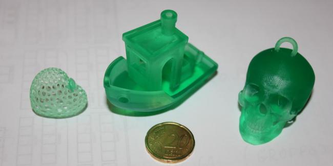

Bello, ma toglimi una curiosità è pieno o vuoto all'interno? La tabella si riferisce alla stampa con la Anycubic Photon e le diverse resine testate dali utenti. Dove acquistare le resine in italia oltre amazon? -

dopo tentativi di stampe andate a buon fine e alcune fallite la resina arrivata con la stampante inizia a scarseggiare e su amazon ho preso la wanhao verde metto la foto sotto. sulla tabella reperibile in internet i valori di stampa che danno sono i seguenti: layer 0.050 esposizione 7 secondi esposizione base 50 secondi ossia 3 secondi meno della resina anycubic in dotazione. Qualcuno la sta usando e i valori sono giusti? Altra domanda ma voi dove acquistate la resina e quale secondo voi è la migliore per stampa e tempo di stampa? -

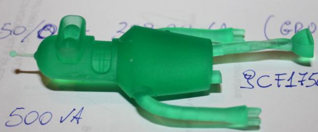

Prima stampa da buttare dopo 3 ore 😭 Ho provato ha stampare un Bender cioè un piccolo robottino (Futurama) della grandezza di 110x55x15 con supporti. Lo ho stampato praticamente in orizzontale usando la costruzione autosupporti impostati su light. ne ho anche aggiunti alcuni io. Morale la stampa è uscita senza una gamba e anche l'altra è rovinata per il resto sembra normale. Questa è la prima stampa che faccio con i supporti, la stampa è stata fatta cosi come la vedete sotto in foto (Rovesciata di 180°) mi date qualche dritta su come meglio stampare su come usare i supporti Oppure secondo voi perchè abbia ceduto solo quella parte. Un'altra cosa ma il livellamento del piano di stampa lo fate tutte le volte che stampate? -

Grazie a tutti per l'aiuto ecco le prime 3 stampe. Altra domandina il FEP ogni quanto va cambiato dopo 3 stampe già sembra opacizzato, e lo ho pulito con delle gocce di isoprpanolo come consigliato. -

Fatta La prima stampa, devo dire qualità spaventosa rispetto alla stampante FMD. Ho solo alcuni dubbi, sul bordo della vasca su un lato e metà vasca la resina si è solidificata sono riuscito a staccarla ma la ho dovuta buttare. Possibile che abbia preso la luce del sole, dato che stampava vicino ad un finestrone? Ulteriore quesito è sul filtraggio della resina, con i pochi filtri in dotazione se ne ha bisogno subito degli altri che non saprei dove acquistare, dove si acquistano. Con cosa di meno dispendioso si potrebbe filtrare la resina dopo una stampa? Ho come l'impressione che il piatto che si muove non sia perfettamente piano la carta sembra faccia più frizione su un lato che piuttosto che sull'altro. -
