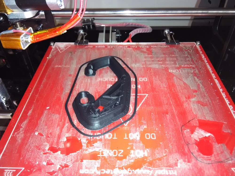

	Geeetech Prusa I3... qualcuno ce l'ha?Reacher ha risposto a Reacher nella discussione Problemi generici o di qualità di stampa Comunque c'è da dire che, settata a dovere, questa stampante da delle soddisfazioni. Questa è una delle mie stampe preferite: Telaio in abs (ice) e "roll cage" in pla (bq). Se ve ne intendete di quads vedete che l'elettronica è un po' datata. Ma ho progettato il telaio per montare tutto senza viti, con grande risparmio di peso. Il risultato è... veloce. Ho già distrutto due volte il roll cage, maledetti alberi che non si spostano mai. Devo decidermi a cuocere la mia bobina di nylon bridge e rifarlo con quello.

	Geeetech Prusa I3... qualcuno ce l'ha?Reacher ha risposto a Reacher nella discussione Problemi generici o di qualità di stampa Finalmente sono riuscito a sistemare la stampante in modo tale da stampare l'abs senza problemi! È bastato semplicemente cambiare estrusore, motore, porta cinghia, ingranaggio dell'estrusore, "spingifilo", smontare tutta l'elettronica, aggiungere isolamento termico un po' ovunque, il fono, il termometro... cosa dimentico? Ah, si, circa un migliaio di impostazioni e tweak vari. Però alla fine è una bella soddisfazione, soprattutto con una stampantina da 200€.
