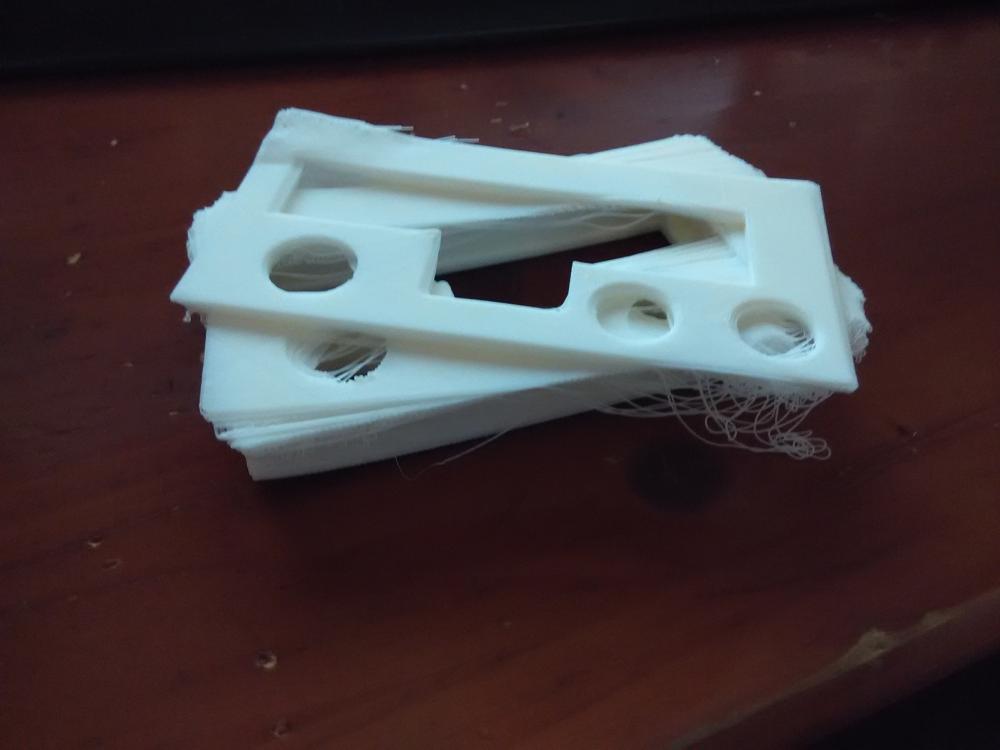

	Layer completamente fuori postoReacher ha pubblicato una discussione in Problemi generici o di qualità di stampa Sto tentando di realizzare una versione leggermente modificata di questo http://www.thingiverse.com/thing:268933 Quello che è uscito fuori è l'ammasso di plastica che vedete. Non riesco a capire cosa sia successo. Per circa l'85% della cosa è andato tutto bene, a parte gli angoli sollevati. Poi il disastro. Il pla è quello della BQ che vendono su amazon configurazioni di cura print speed 40mm/s infill 100% extruder 210° bed 75° layer 0.2mm z hop 0 Qualche consiglio?

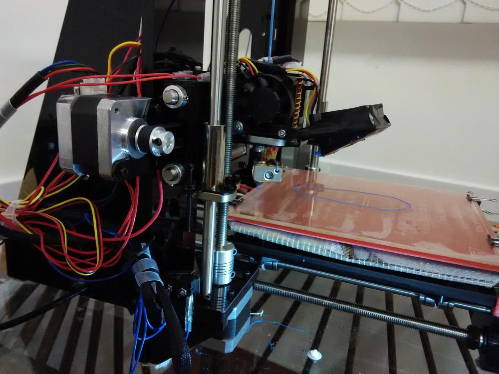

	Geeetech Prusa I3... qualcuno ce l'ha?Reacher ha risposto a Reacher nella discussione Problemi generici o di qualità di stampa @lacosa83 hai risolto alla fine? In caso contrario ti suggerisco di ripartire da zero. Prendi il file config.ini fornito nel manuale della stampante e prova con quello. (intendo questo http://www.geeetech.com/wiki/images/d/d9/Geeetech_prusa_I3pro%26pro_B_config.zip ) A me ha funzionato decentemente, quindi almeno sei sicuro che non è un problema di configurazione. Inoltre sempre seguendo il manuale verifica che tutte le impostazioni siano corrette. Se ancora non risolvi leggi attentamente questo: http://www.rc-cam.com/forum/index.php?/topic/4034-geeetech-mk8-extruder-tips-tricks-3d-printers/ soprattutto la parte sul settaggio dei moduli a4988

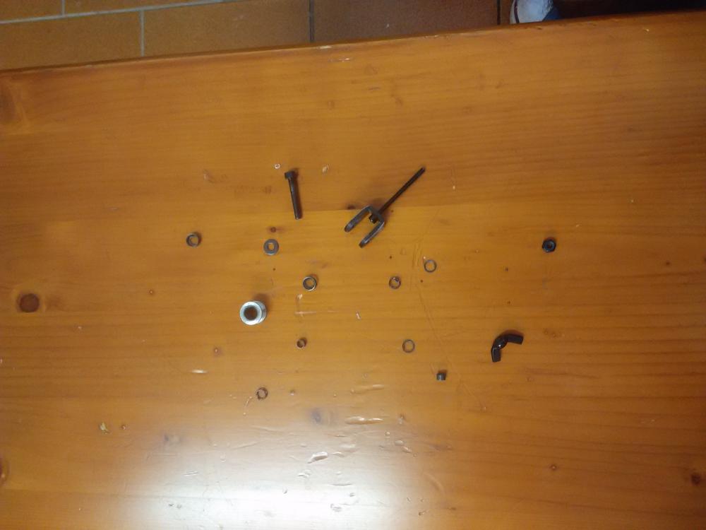

	Geeetech Prusa I3... qualcuno ce l'ha?Reacher ha risposto a Reacher nella discussione Problemi generici o di qualità di stampa Trovati i cuscinetti! Incredibilmente li avevo in casa, vecchi ricambi per il modellismo. Il problema è che non so cosa sia successo. Come si vede ho trovato i cuscinetti fusi. Quando ho tirato giù la puleggia si sono aperti tutti e due i cuscinetti. Ora ho rimontato tutto, dopo aver controllato tutto e oliato gli assi. Sto stampando cercando di tenere tutto sotto controllo. Credo che domani faccio una lista della spesa e ordino un po' di ricambi. Pensavo di prendere cinghia, ventola, cuscinetti per la puleggia, puleggia e puleggia del motore, cuscinetti lineari, 1 estrusore? 1 motore? che altro si potrebbe rompere? tanto ho visto che ordinando i pezzi dalla cina costano pochissimo, è più l'attesa che altro.
