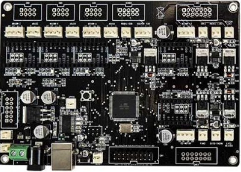

Termocoppia, resistenza o firmware?
Alep ha risposto a Pol007 nella discussione Problemi generici o di qualità di stampa
Anche senza termometro basta vedere se il filamento si fonde o meno per capire se i 150 gradi sono reali o farlocchi, in genere di natura loro (poi il firmware li limita) gli estrusori sono in grado di arrivare senza problemi ai 300 gradi, Se la macchina è nuova e monta una gt2560 contatta il fornitore che molto probabilmente ti manda una gt2560 nuova. Probabilmente è difettoso il relativo circuito di controllo -

Per il rilevamento della temperatura esistono diversi termistori, in genere si utilizzano termistori da 100k ma ne esistono di tutti i tipi ed a volte i costruttori cambiano il tipo di terrmistore utilizzato, Per prima cosa dovresti verificare che termistore hai e se non è da 100k devi correggere il Marlin che prevede i diversi termistori, come pure più probabilmente può essere che tu abbia un regolare termistore da 100K e che il tuo Marlin non sia regolato per questo termistore. Il fatto che abbia cambiato l'estrusore e non sia modificato nulla fa propendere per questa seconda soluzione che per altro è più difficile che di verifichi come problema. Escludo che sia un problerma meccanico dato che dici che lo hai cambiato e suppongo che tu lo abbia cambiato tutto e non in parte. Io come prima cosa ti consiglierei di scaricare il firmware per la tua stampante , verificare nel Marlin, nel file configuration.h che la sezione Thermal Settings sia regolata su un termistore da 100k, dopo di che lo inserisci nella stampante. Se la stampante è nuova puoi chiedere anche informazioni al fornitore, in genere sono più che disponibili. -

La Geeetech viene consegnata sempre con il Marlin regolato male per la direzione di movimenti. Hai due modi per risolvere il problema 1) Da Marlin (scaricando il Marlin per la tua Geeetech da questo link http://www.geeetech.com/forum/viewtopic.php?t=17046) nel file "configuration.h" la sezione #define INVERT_X_DIR false // for Mendel set to false, for Orca set to true #define INVERT_Y_DIR true // for Mendel set to true, for Orca set to false #define INVERT_Z_DIR false // for Mendel set to false, for Orca set to true #define INVERT_E0_DIR true // for direct drive extruder v9 set to true, for geared extruder set to false #define INVERT_E1_DIR false // for direct drive extruder v9 set to true, for geared extruder set to false #define INVERT_E2_DIR false // for direct drive extruder v9 set to true, for geared extruder set to false permette modificando da false a true e viceversa di invertire la direzione degli assi (attenzione che va utilizzata per la compilazione una versione di Arduino uguale o inferiore alla 1.0.6 scaricabile dal sito di Arduino 2) invertire i cavi dei motori in uno dei connettori, ci si riesce aiutandosi con uno spillo per sifilarli. Vanno invertiti pari pari ossia se in origine sono numerati 1,2,3,4 vanno rimontati 4,3,2,1 Basta naturalmente utilizzare solo una di queste soluzioni. -
