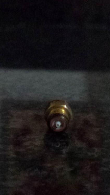

nuovo ugello che perde

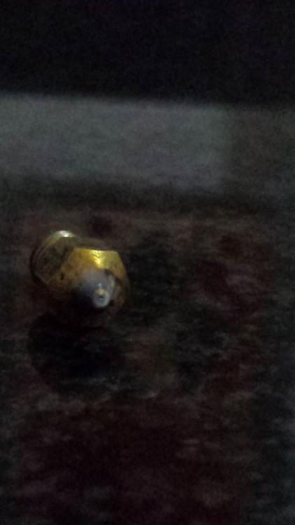

mrpasquale970 ha pubblicato una discussione in Problemi generici o di qualità di stampa
ciao ragazzi finalmente sono riuscito a risolvere il problema di intasamenti con la mia stampante sostituendo gola ed ugello. i nuovi sono un po diversi ma ci vanno più che bene..il problema è che anche se stretti a morte ma vite sopra l'hotand mi perde.. -

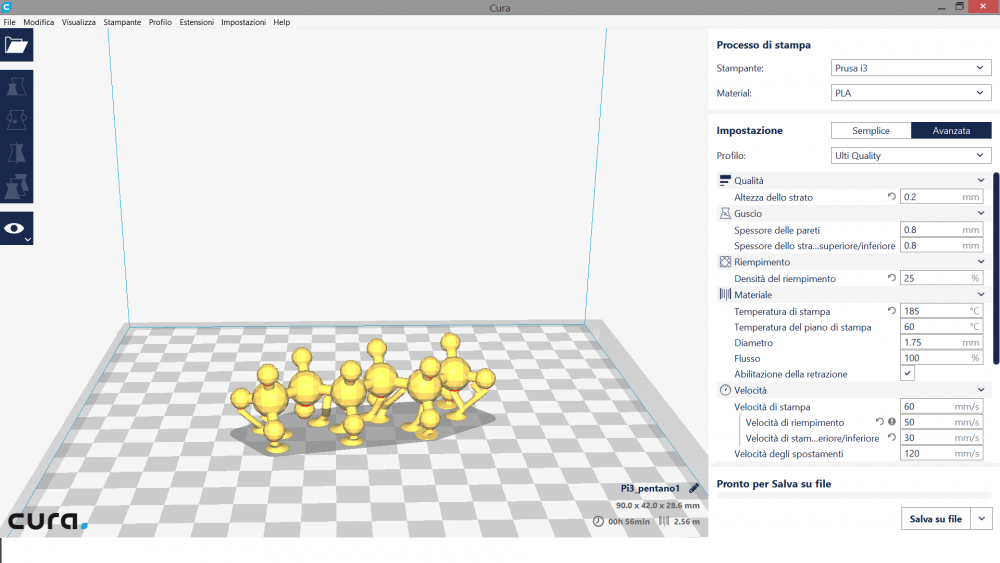

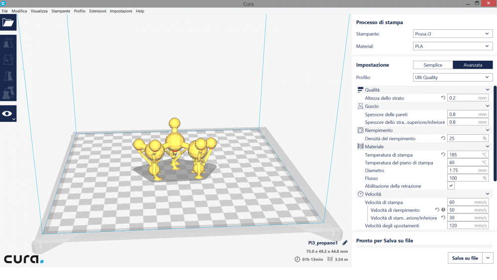

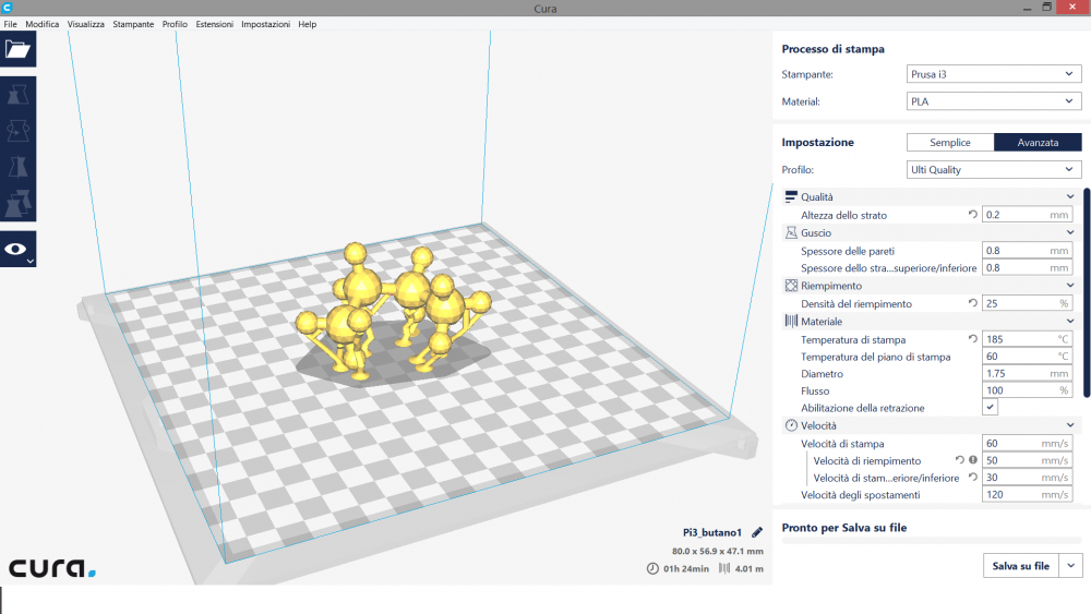

Supporti stampa molecole 3d
mrpasquale970 ha pubblicato una discussione in Software di slicing, firmware e GCode
Ciao ragazzi, dopo varie prove non riesco a trovare/creare giusti supporti per queste molecole che non mi diano un unico blocco che non posso più separare. Questi sono stati fatti con Meshmixer. Dove e cosa sbaglio? il risultato è un groviglio: segno di supporti sbagliati.. propano1.stl butano1.stl pentano1.stl -

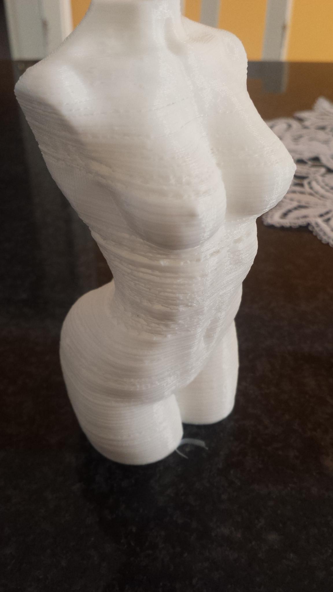

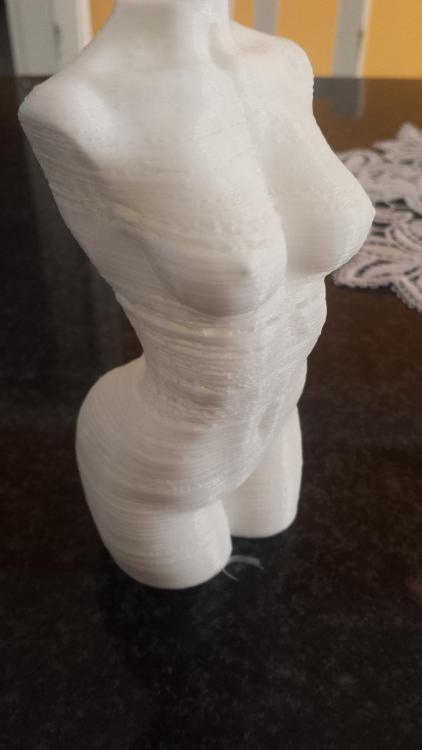

mrpasquale970 ha risposto a mrpasquale970 nella discussione Problemi generici o di qualità di stampa

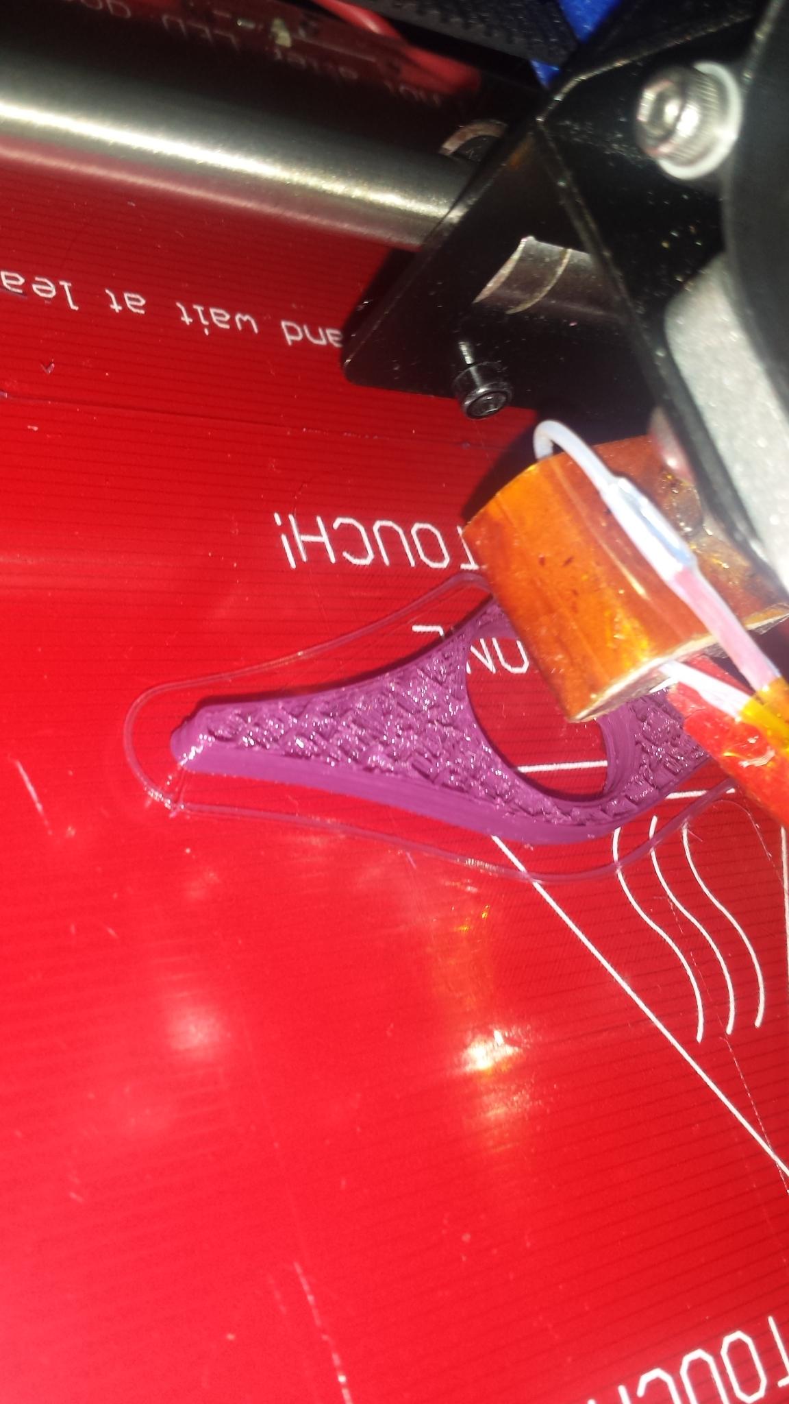

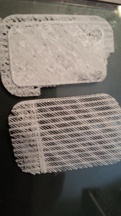

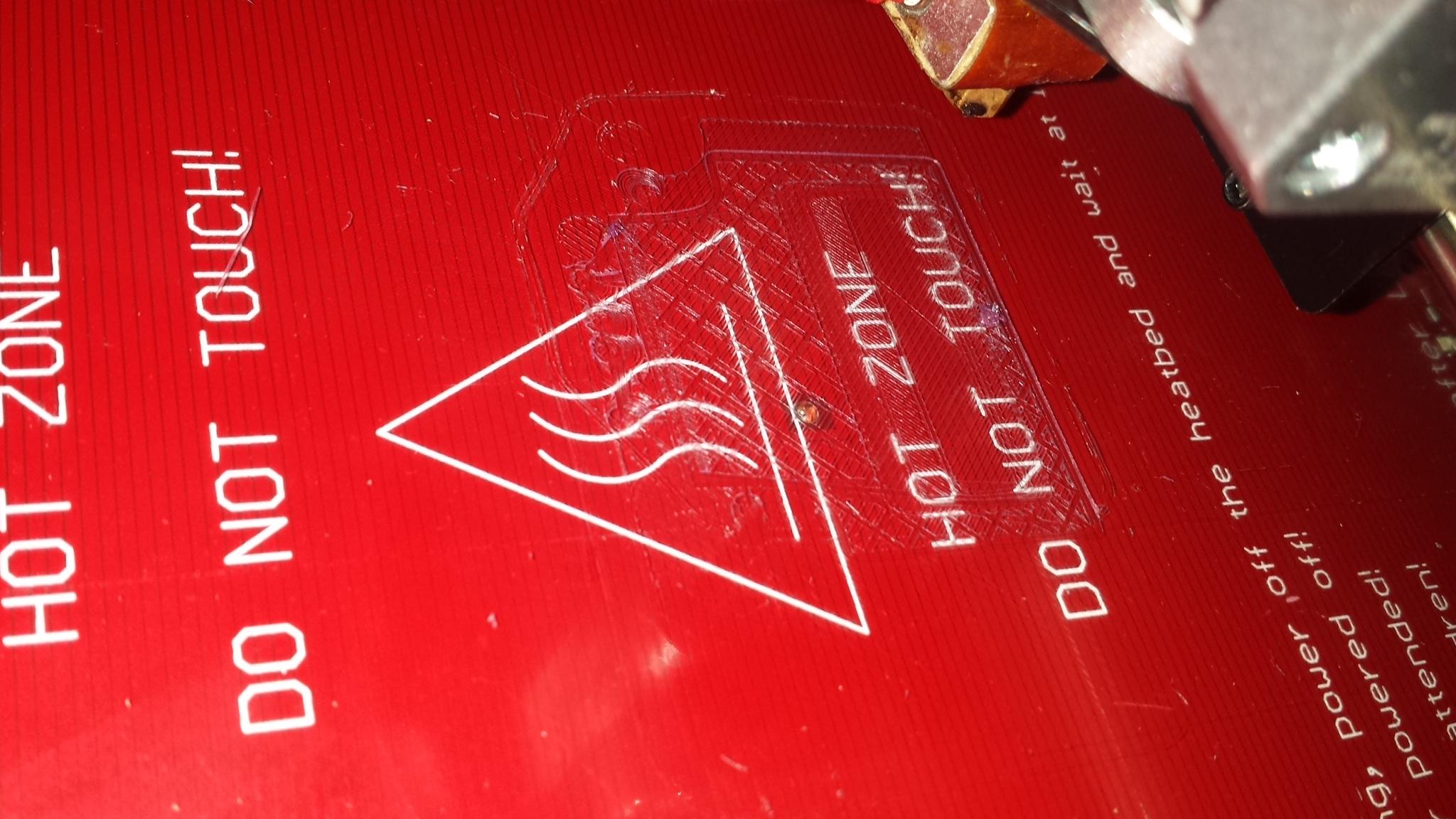

No di questo ne sono certo..è stato tutto il tempo in camera in un cassetto. Edit: nell'eventualità ho provato anche ciò che mi hai consigliato. Ho messo a riscaldare il tutto un'ora da un lato e un'ora dall'altro sul piano riscaldato a 100° e con una stufetta di fronte ma non cambia nulla. Ho provato anche a rimuovere il pezzo bianco di plastica perchè alla fine mi si intasava lì ma ciò che ottengo è quello che vedete in foto. Il PLA è della BQ, non sarà dei migliori ma c'è gente che stampa ed anche bene..io nonostante arrivi ad abbassare la temperatura di 30 gradi rispetto a quella consigliata (220°) riesco a stento a stampare qualche cosina. Mi era già capitato in passato ed ho reso la bobina. Ora che continuo ad avere il problema comincio a pensare che il problema non è il pla -
Riempimento stampe sbavato
Ciao ragazzi dpo un po ho ripreso ad usare la mia stampante ma dopo alcuni problemi di calibrazione (nonostante la stampante non fosse mai stata sfiorata) riscontro dei problemi nel riempimento dei modelli. Ho pensato potesse essere un problema di velocità ma il programma e le impostazioni sono sempre uguali. Per la temperatura ho dovuto abbassarla perchè questo tratto mi si gonfiava ed otturava l'ugello. In allegato una foto del problema -
