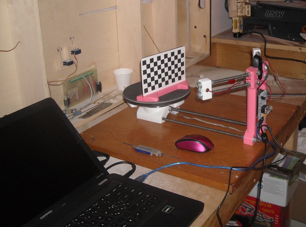

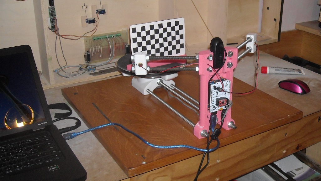

ciao arambenjo e buongiorno a tutti. scusate il ritardo ma ho come sempre mille cose da fare. il nema17 lo ho recuperato da una stampante ad aghi epson, non ti so dire il modello. era unipolare per cui ho tagliato i due fili centrali (dopo aver verificato col tester) ed ho collegato i fili come spiega questo tutorial: http://www.mauroalfieri.it/elettronica/motori-passo-passo-unipolari-riconoscerne-le-fasi.html penso che a quest'ora avrai risolto. sennò prova a verificare la resistenza degli avvolgimenti e la tensione di alimentazione. Io merito la pubblica fustigazione. dopo mesi di frustrazione mi sono reso conto di aver messo il ciclop con le spalle rivolte a me. ma siccome è una macchina e non un cristiano in realtà la manina destra ospita il laser sinistro e viceversa.. invertendo i fili e tarando la logitech sembra che qualcosa faccia... ora è al lavoro. posto i risultati dopo pranzo.
tendenzialmente ti dico che abbiamo arricchito la nostra enciclopedia di epiteti. onestamente non mi sono impegnato tantissimo finora. mi insospettisce il fatto che anche nel sito ufficiale della bq non si postino i risultati ottenuti con questa macchina... riprovo a centrare i laser stasera e provo a partire con la scansione di oggetti semplici, che sembra siano quelli che funzionano. appena ottengo un risultato vi faccio sapere.. nel mentre ho visto questo in rete è basato sulla rilevazione mendiante ir. il risultato non sembra malvagio, visto che il piatto è visibilmente scentrato e il sensore ir è un sensore di prossimita da 50cent.. se non funziona il ciclop lo riciclo così

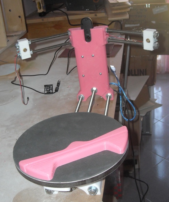

ciao Kyoday, il piatto deve essere per forza nero... e fortemente opaco. la soluzione migliore è quella dell'epdm. il software horus è programmato per ignorare il colore nero opaco.. io ho provato a mettere un mouse pad al contrario (dalla parte della spugnetta nera) ma non funziona in quanto mi scansiona anche i riflessi del laser sul pad facendoli diventare delle righe solide. ho messo i nuovi laser con la messa a fuoco ed ho ottenuto i primi risultati. la prima scansione (un'automobilina) è venuta una specie di banana circondata da pali. I pali in realtà sono la proiezione del laser sulla parete in fondo. ho provato a mettere un drappo nero sulla parete e i pali sono spariti ma la macchinina è sempre una banana. ho visto in rete un francese che ha modificato i supporti del laser in modo da poter registrare l'angolazione e l'alzo. i file stl degli snodi sono disponibili su thingiverse. in teoria, nella funzione test laser bisogna assicurarsi che i due laser passino esattamente per l'asse virtuale che ha origine sull'asse di rotazione dello stepper (che sarebbe poi l'asse di rotazione del piatto) altrimenti (come nel mio caso) vengono oggetti a forma di banana. sono fermo da un po' di giorni ma appena riesco a metterci mano vi faccio sapere gli sviluppi..

io sono arrivato fino a qui. mentre stampavo il mio ciclop in tutù rosa (il filamento rosa era quello free arrivato con la stampante) mi è caduto il rotolo del filamento e il poveretto si è trovato finito a metà. dal momento che i pezzi stanno su lo stesso lo ho montato con questo bel look "naked". finito di montare e primo giro di prova. il driver per la porta com virtuale in bundle con horus non funziona con le arduine cinesi. bisogna scaricare un driver che si chiama ch340 o qualcosa del genere ceno e vi dico. horus è ben fatto e la calibrazione step by step sembra semplice. i messaggi di errore sono sufficientemente chiari. io ho: messo i laserini a random e dovrò addrizzarli un po'. non avevo metacrilato e il supporto del pannello lo ho fatto in compensato da 3 mm. il pattern è stampato su foglio A4 qualsiasi e poi impiccicato con colla da ufficio. al posto dell'epdm ho usato un mouse pad dalla parte spugnosa appiccicandolo con il biadesivo. Prima di cena mi diceva di controllare i laser ed il senso di rotazione. sono già abbastanza soddisfatto di non aver assistito a sfumazzate strane o silenzi imbarazzanti. il pupo si muove gira e si accendono le lucine. preso da voglia di migliorie ho ordinato dei laser dotati di mini ottica e ghiera di messa a fuoco....
