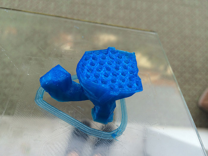

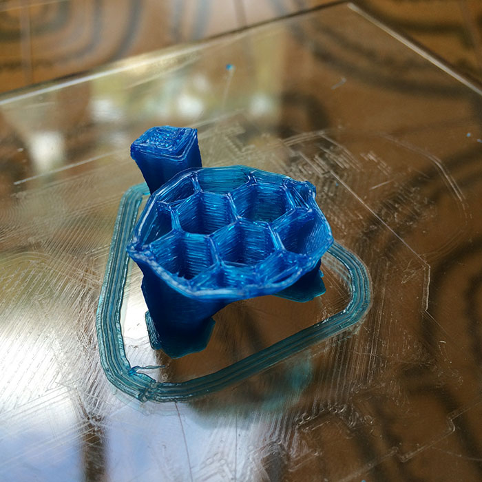

Eccomi ragazzi! Oggi ho fatto qualche prova e ecco a voi i risultati usando Slic3r Parametri prima prova: layer width 0.2, 2 shells, fill 10%, velocità perimetri 60 mentre per l'infill 90 mm/s. Temperatura 220 per il primo layer, quelli successivi a 200°C. FAIL. L'infill veniva male (solito problema) e anche i perimetri avevano problemi. Seconda prova: layer width 0.2, 2 shells, fill 20%, velocità perimetri 60 mentre per l'infill 90 mm/s. Temperatura 220 per il primo layer, quelli successivi a 200°C. FAIL. Ancora infill pessimo e problemi nel perimetro. Terza prova: layer width 0.2, 2 shells, fill 10%, velocità perimetri 40 mentre per l'infill 60 mm/s. Temperatura 220 per tutti i layer. Finalmente qualcosa che salta fuori abbastanza bene! Non ho fatto in tempo a fare foto all'infill ma posso dire che anche in questo caso non è venuto benissimo, ma sempre meglio che con le prove precedenti! Oltretutto, finalmente i perimetri vengono bene! Ho avuto solo qualche problema negli ultimi in alto, dove il materiale si è ritirato a causa poco infill (penso ). Penso quindi di poter risolvere questo problema mettendo 25% di infill. Il problema però rimane, anche se in modo più leggero. Io vorrei un bel infill perfetto e solido. Comunque aspetto di sapere cosa viene fuori a @ , magari trovate altre prove da farmi fare! @ ti ringrazio tantissimo per i tuoi suggerimenti! Hai da darmi altri consigli? Io vedo che il tuo modellino è venuto veramente molto bene, vorrei arrivare anche io al tuo livello!!! xD @louz bello il tuo Bulbasaur , ci arriverò anche io! -

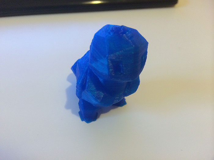

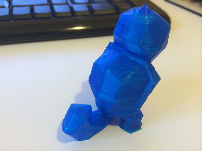

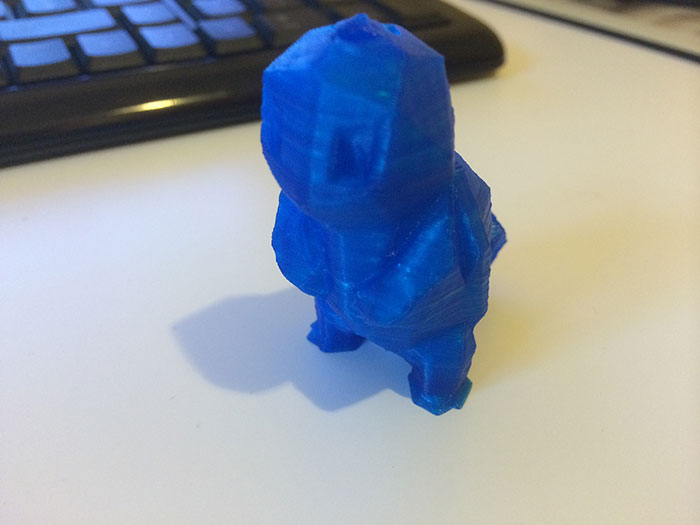

Ecco di ritorno con qualche altra prova da mostrarvi. Ho seguito i vostri consigli e ho anche cambiato oggetto da stampare. Inizialmente ho fatto l'ennesima prova con lo Squirtle, niente da fare! Quindi ho fatto una prova cambiando modello, sono rimasto nel tema "Pokémon": Charmender, scaricato sempre da Thingiverse. Niente da fare anche in questo caso!! L'infill viene male, come se fosse un filo di tessuto tirato. Ecco come è venuto lo Squirtle di cui vi parlavo (il Charmender non ve lo faccio vedere, aveva infill al 30%, il problema è lo stesso): La mia carriera da allenatore di Pokémon sta andando in frantumi Ma avendo l'anima da Pokémon Master, ho deciso di andare fino in fondo. Ho aperto Rhino e disegnato un semplicissimo CUBO con l'intento di capire se sono io a sbagliare qualcosa o no. Apro il cubo con Cura e preparo 3 file con caratteristiche diverse: 1° cubo: velocità di stampa a 60mm/s e temperatura 190°C 2° cubo: velocità di stampa a 90mm/s e temperatura 190°C 3° cubo: velocità di stampa a 90mm/s e temperatura 220°C Le impostazioni comuni a queste 3 prove sono le seguenti: layer height 0.2mm, shell thickness 0.35mm (come l'estrusore), bottom thickness 0.2mm, FILL DENSITY 15%. Il resto è tutto normale. Ecco i risultati: Come potete ben vedere, i risultati sono più che ottimi!!!!! Oltretutto ho tenuto l'infill basso, andando contro a quello che mi avete consigliato (che ribelle xD ) Avendo usato un PLA rosso e non quello blu, decido di fare un'ultima prova usando quest'ultimo. Lancio il cubetto a 90mm/s e 220°C. Risultato: OTTIMO. Esattamente come gli altri. I PLA sono di due produttori diversi. CONCLUSIONI: il problema non sono io (e meno male ahaha), non è la stampante (meno male anche questo!!) e non sono i materiali. Se non mi sfugge niente, sono i modelli che hanno qualche problema!!! Ecco la domanda che non vorreste leggere: SECONDO VOI COSA STA SUCCEDENDO? -
