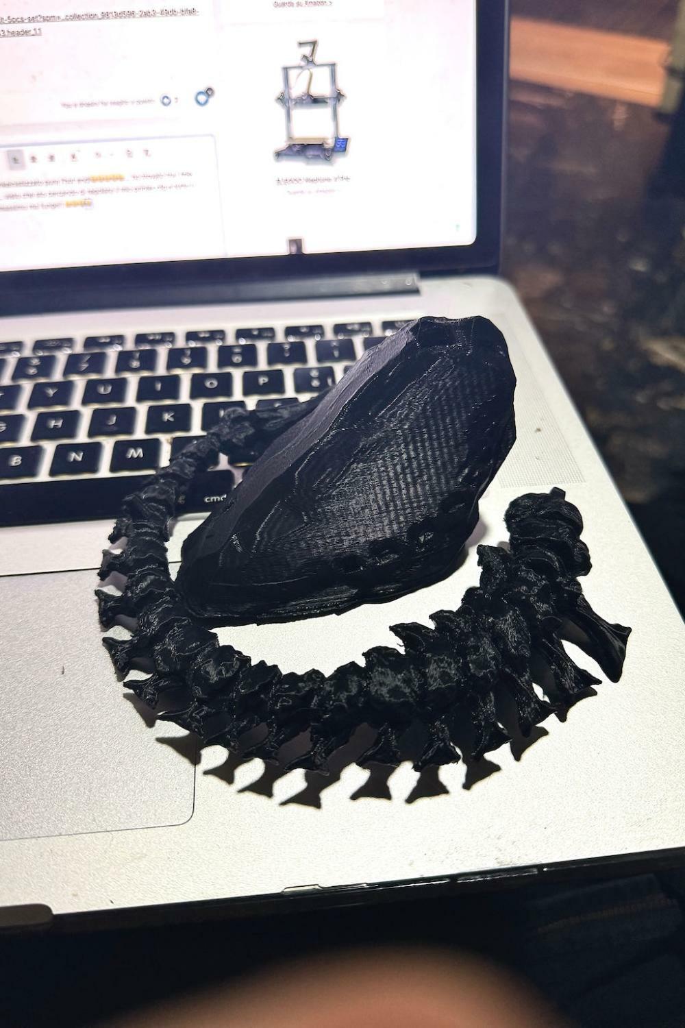

il brim non so perchè ma anche messo a 50mm non lo prende... in compenso sono riuscito a creare i supporti manualmente... ma che cavolo di interfaccia che non capisco un accidenti lo avevo sotto gli occhi il pulsante dei supporti!😂 comunque... lo z hop è già settato abbastanza "alto", ho messo dei supporti tutti intorno sperando di aumentare la superficie di appoggio e stabilità... c'è la ventola secondaria che soffia non sempre ma molto spesso... è un ventolone abbastanza imponente... fa anche casino quando si attacca per cui credo che raffretti abbastanza.... sto stampando a 0.10 di layer e non supera i 70mm/s anche se è impostata a 150mm/s la inizio tra poco... sperando che questa volta vada a termine.... c'è da metterci anche che il pei del piatto non so perchè ma non è il massimo....eooure è stralavato con sapone per piatti svelto,molto sgrassante e non lo tocco con le dita.... mah.... vediamo come andrà questa stampa! ....non so da che altezza stampare.... per cui lo uso come portapenne!😂😂😂😂 -

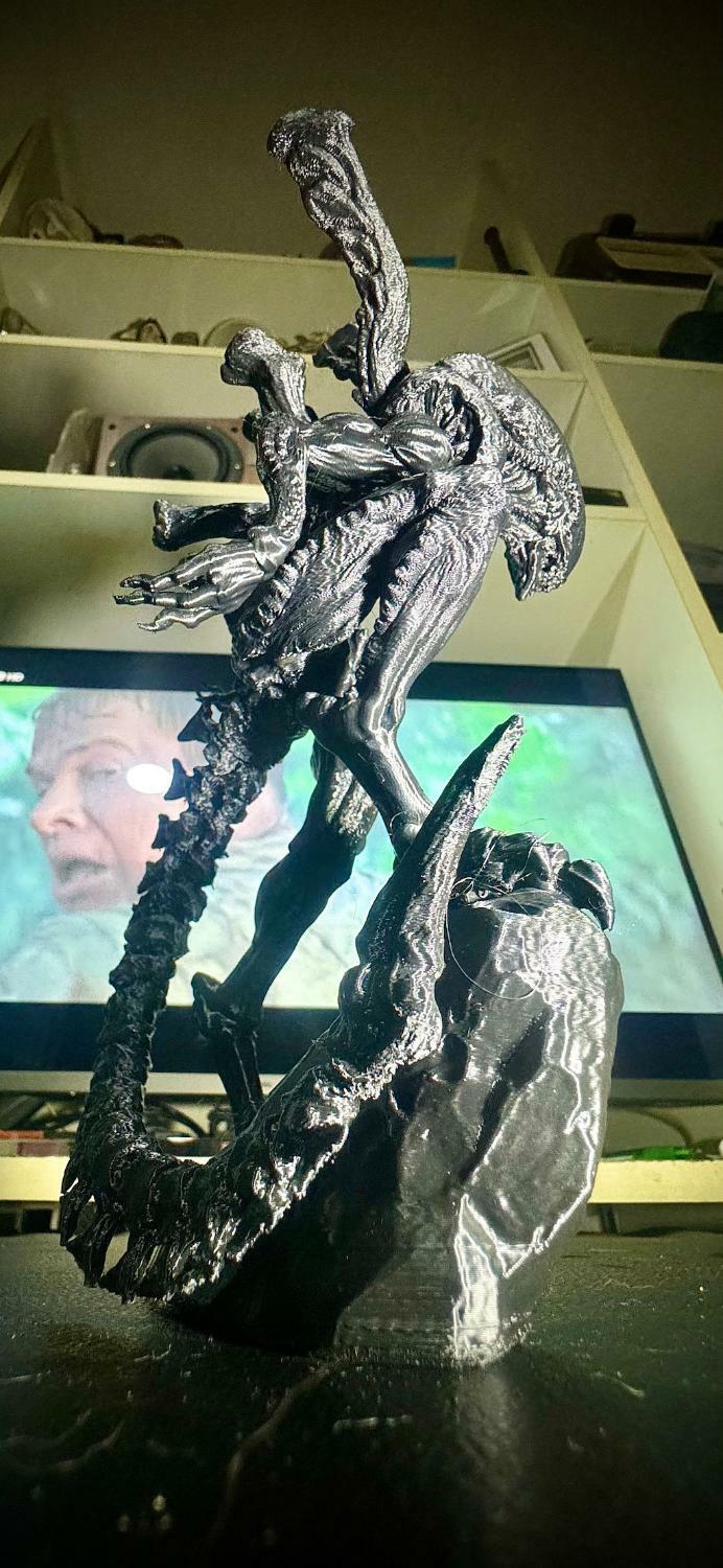

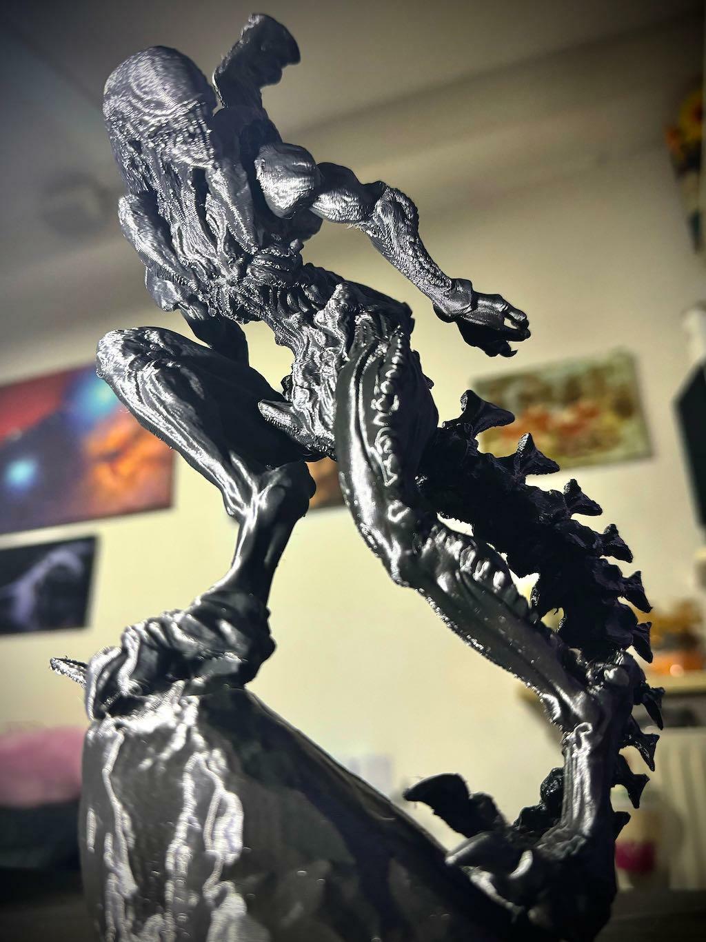

15 ore per stampa e poi... taac! ....si stacca!!!! ma perchè??? ma dopo 15 ore???????? -

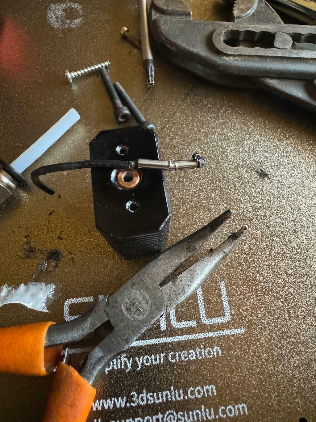

grazie! almeno ho una partenza.... al momento ho pure frankeinistizzato pure l'hot end!😂😂😂😂😂... ho trovato tra i miei ravatti una vecchia gola filettata della mia vecchia anet8.... visto che sto cercando di regolare il mio printer.cfg e tutto il resto....mi serviva funzionante... per assurdo stampa! e pure mica male! ( non è il massimo ma funge!) 😂😂😂😂 ...mi sto divertendo come un matto!😂 -

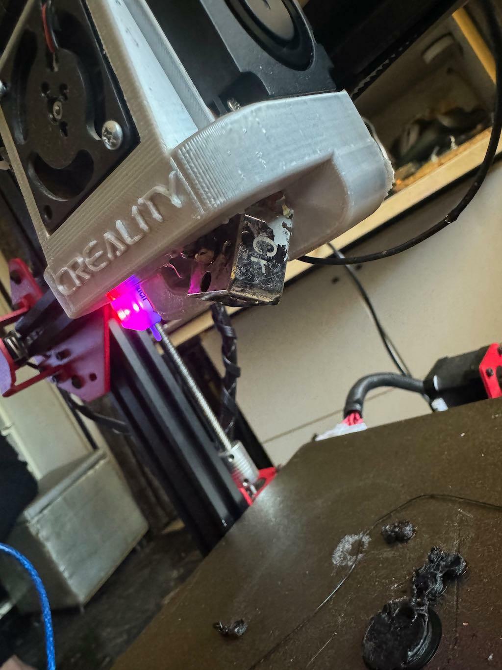

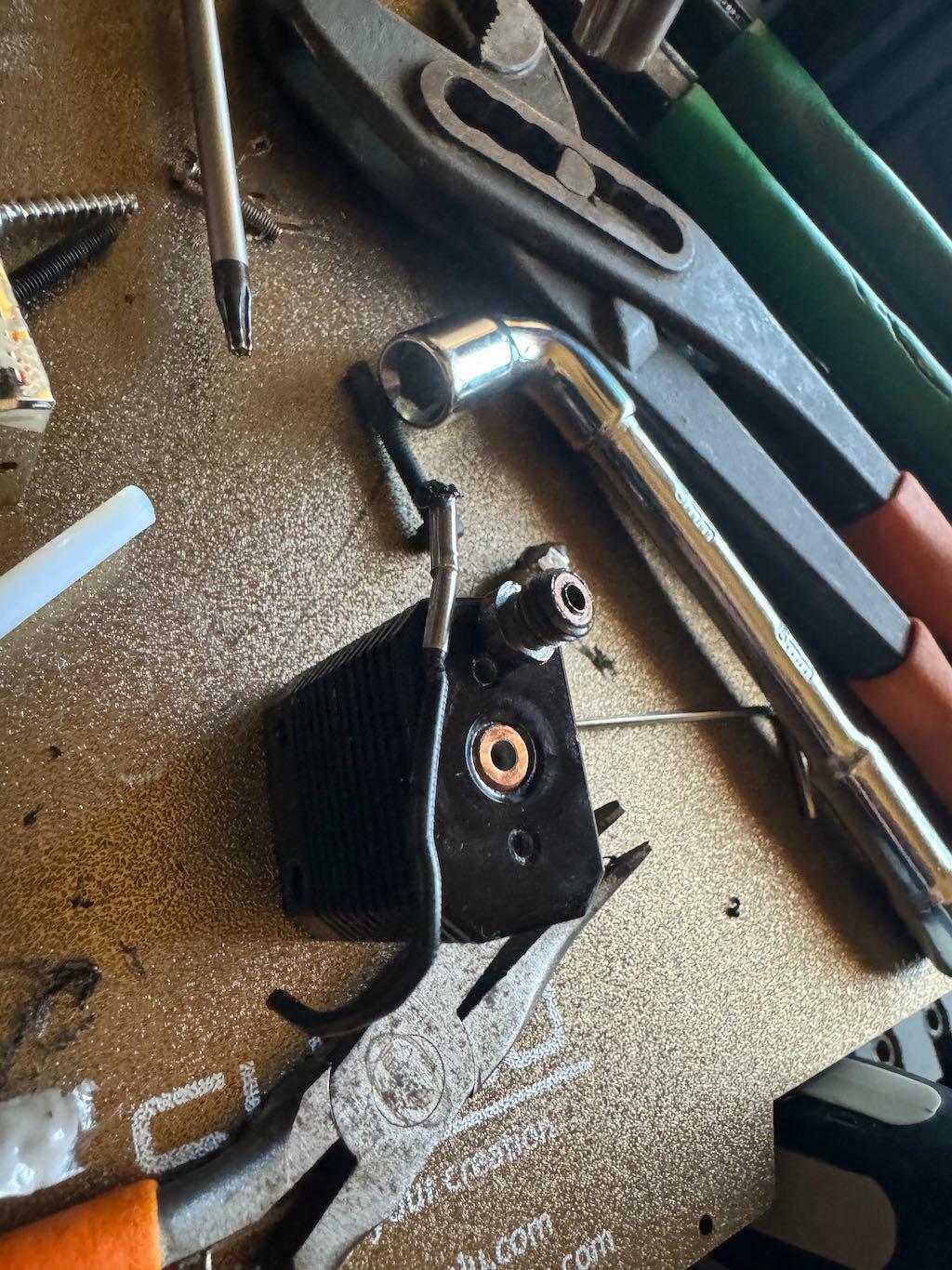

salute a tutti! tanto per cambiare me ne è successa un altra.... stavo siniziando a stampare un piccolo oggetto quando sentivo dei rumori strani... non riuscivo a vedere bene ed ho iniziato ad alzare lo z off ma continuava inesorabilmente a scavare.... miii ferma tutto e controlla! ma come ha fatto a far uscire la gola in acciaio dalla sua sede e spingere fuori sede il blocco riscaldato???????? ora sto cercando la sua gola, ma non ne trovo di uguali e quelle che ho trovato sono 3-5mm più corte nella parte che si avvita al dissipatore e non so se vanno bene ugualmente.... azz aveva ragione killrob.... 😂😂😂😂😂 fa un po' schifo sto coso! e non trovo nemmeno più una delle due vitine che fermavano il blocchetto riscaldante.... ora....che compero? alta velocità? normale? quale? alla fine una gola costa come tutto il trambusto completo.... cosa fareste voi?
