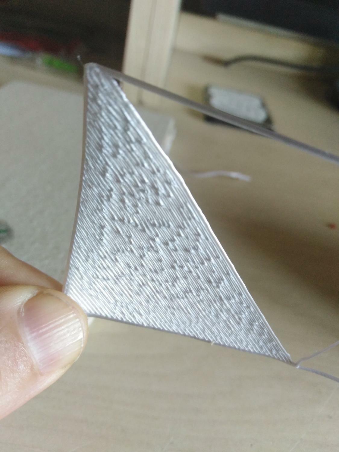

  2. ho fatto una prova con 4 layer pieni e già viene molto offuscata.
  3. Salve, volgio stampare una plafoniera quindi il materiale deve essere il + trasparente possibile.Ho provato con il pla plus trsparente, ma la luce rimane sempre opaca.C'è qualche materiale che faccia l'effetto vetro? NAturalmente che sia economicamente accettabile.

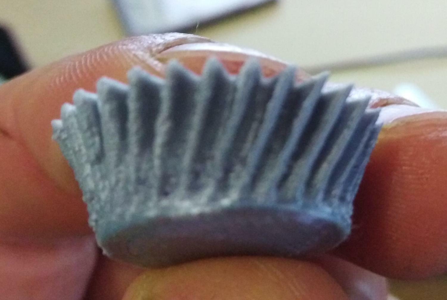

  10. Salve, ho questo peoblema.Ho stampato questo oggetto https://www.thingiverse.com/thing:1902131 Il problema è quando ho finito a stampre e lo provo, gli ingranaggi sono durissimi e per farla aprire la devo forzare a morte (in un caso si è piegata),mentre nel video si vede che appena stampata subito funziona senza il minimo sforzo. Che può essere?
  11. Salve , rettifico.Sì era un problema di letto sporco e di livellamento non eccezzionale. Adesso lo fa molto meno. Il piano in vetro, piano piano si sta rovinando, magari è il caso di prendere un piatto in pei? La stampante ha 400 ore di lavoro,quindi non tantissimi, eppure vedo gia il piatto in vetro è molto rovinato. Grazie a tutti

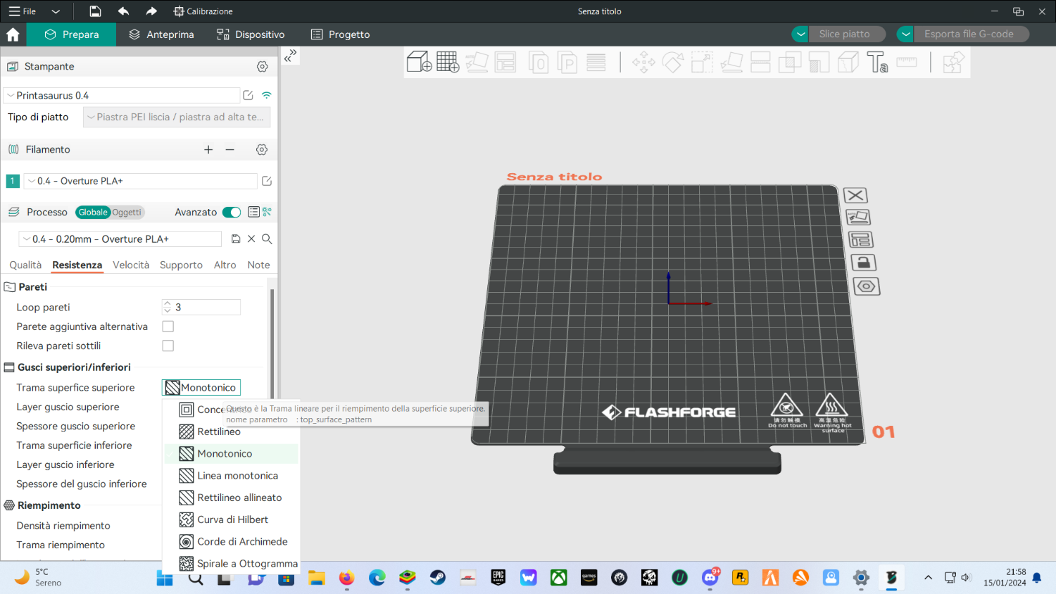

  19. Grazie, su Cura come funziona? Sono ai primi passi
  20. Salve è possivile con Cura seleziona una parte del modello e dare dei valori solo per quella sezione.
