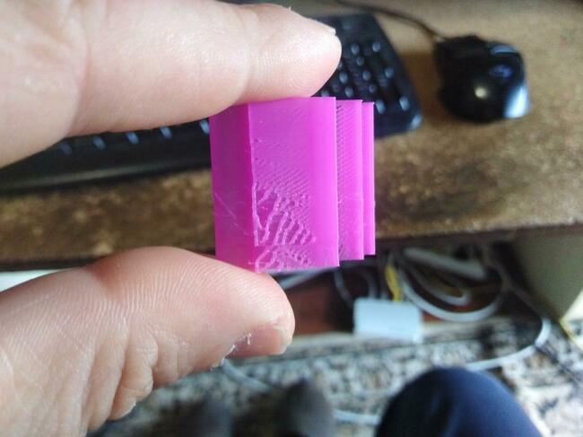

  4. ho stamapto con i supporti ad albero, vengono benissimo.Però mi da sempre il problema che in concomitanza di essi il pezzo viene malissimo
  5. Ho questa schermata, non so cosa toccare.Il mio dubbio è sempre lo stesso, perchè fino a 1 mese fa non mi ha dato mai questi problemi ora si? A livello di impostazioni mai toccato niente. Potrebbe essere il filamento umido?
  6. Inoltre ho anche questo problema.In prossimità dei supporti, il pezzo viene malissimo. Inizio a pensare che sia qualcosa a livello hardware.Puo essere la cinghia allentata o qualcosa del genere? A livello di manutenzione , che bisogna fare a una stampante 3d?

  8. Salve ragazzi, eccomi ancora qua.Ho una Voxelabs Aries, è da circa 1 mese che sto avendo problemi infiniti dopo 4 mesi di stampaggi perfetti. Come da foto, i supporti vengo malissimo, e spesso si staccano anche dal piano.Il pezzo viene benissimo e attacca benissimo, naturalmente quando poi inizia a poggiarsi sui supporti, la fermo perchè o il supporto si sta staccando o non va bene. Il filamento è un PLA Sunlu che ha circa 4 mesi.
  9. usa le impostazioni predefinite e vedi come va.

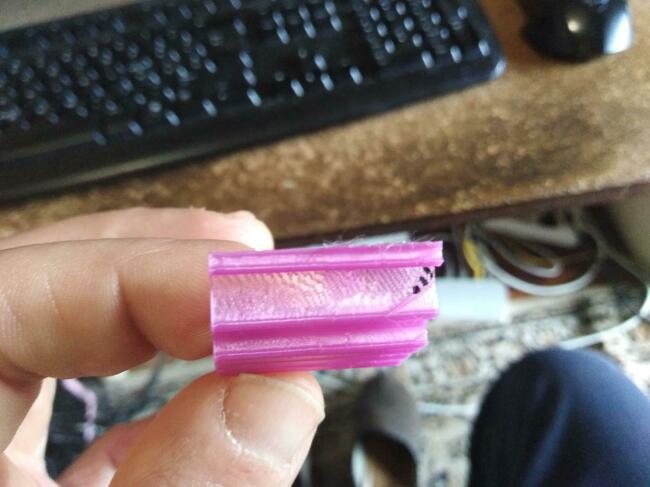

  15. Salve, io generalmente stampo con il riempimento al 15 %. Adesso sto stampando un robot in vari pezzi che vanno incastrati.Ho notate che le giunzioni (come da foto) al 15 % non vanno bene, basta la minima forza quando li assemblo che si rompono. L'deale sarebbe farle al 100 %, però vorrei fare il 100 % solo le giunzioni e le zone limitrofe, non tutto il pezzo. C'è una soluzione?
