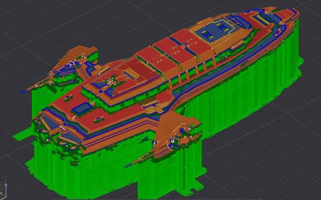

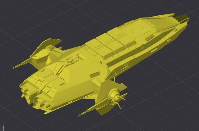

Questo è l'STL: http://xyzyk.ddns.net/inne/ANVL_carrack_holo_viewer_opt.stl.7z Come oggetto è più adatto a una stampante a resina. Tecnicamente il file non è buono. Non è adatto alla stampa. Nessuno dei riparatori che conosco ci è riuscito e a mano è molto impegnativo. (e questo non riguarda l'orientamento del modello, ma i fori in esso presenti) -

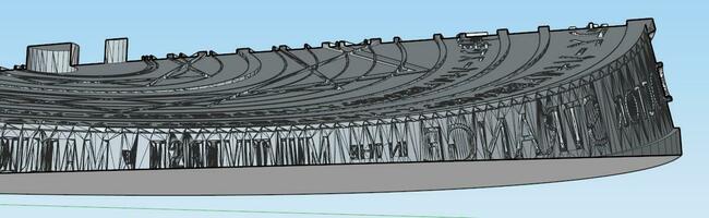

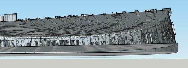

Avete visto come appare l'anteprima di stampa in slicer? È qualcosa di simile: Perché il modello, come molti altri modelli di questo tipo, non è tecnicamente un oggetto chiuso corretto, ma solo un insieme di pareti libere nello spazio. Quando è dispiegato, si presenta così: Nel frattempo, il modello corretto dovrebbe avere questo aspetto: Ecco il file riparato: TR1_Remastered_Lara_OK.stl.rar Considerate la possibilità di stampare la figura in verticale. Verrebbe fuori una figura molto più bella. -

Non si tratta di un oggetto corretto, ma piuttosto di un composto di molti. (Fine della lista:) Non è una struttura perfettamente riparata, ma tecnicamente è coerente. L'ho fatto perché non volevo colorare a mano. Normalmente queste cose si fanno creando modificatori dedicati insieme al progetto. edit. Per essere chiari: in questo caso particolare, riparare il modello non è servito a molto 😛 Si trattava principalmente delle impostazioni. -

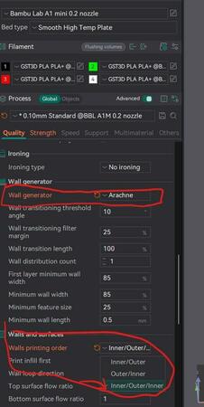

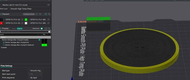

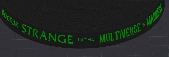

Il design è tragico. L'ho migliorato un po'; non è ancora perfetto, ma credo sia molto meglio. (Non posso allegare file più grandi) Bambu/Orca Studio nei è in grado di gestire la colorazione; la maschera funziona meglio. Disegno e maschera per il colore dell'iscrizione: http://xyzyk.ddns.net/inne/stl_and_mask.rar Include anche Arachne e l'ordine corretto di stampa dei contorni: Ecco come appare il vostro profilo: Progettare con il proprio profilo: http://xyzyk.ddns.net/inne/Doctor_strange_altar_v3_popr.3mf.rar -

Il testo è un oggetto o un modificatore? Puoi caricare qui il file 3mf con il progetto? -

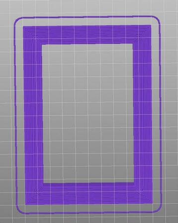

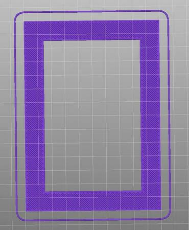

È possibile activare Arachne, quindi sarà così: Non capisco bene. Si tratta ancora di tagliare o si tratta gia di stampare? -

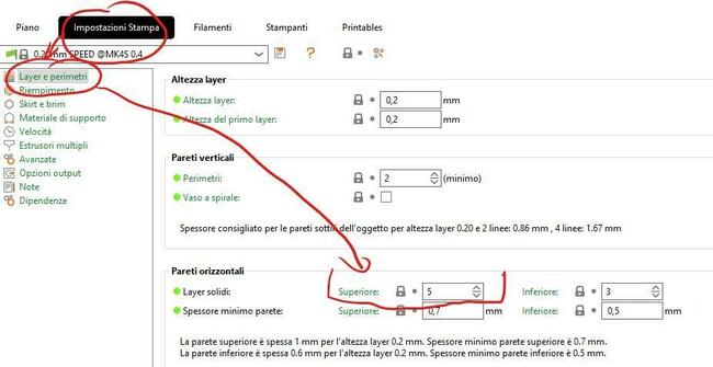

E si tratta di qualcosa nel profilo di stampa impostato. Salvare il progetto e caricare qui il file “3mf”. -
errore slicing tinkercad/prusaslicer
dziobu ha risposto a traffick nella discussione Problemi di modellazione 3D, gestione mesh, esportazione in stl

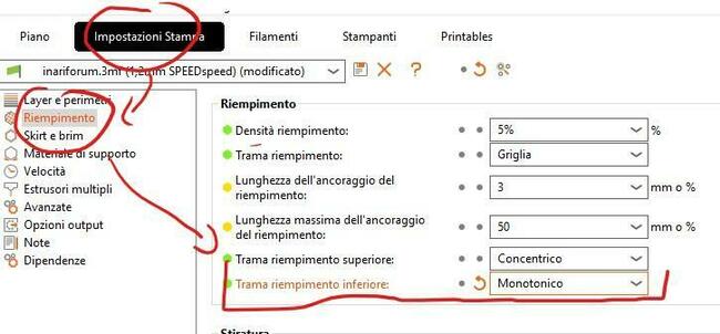

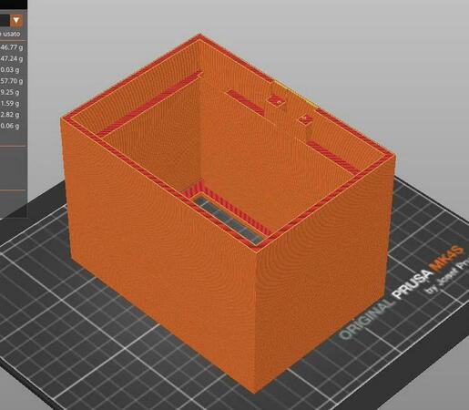

In questo caso, mancano tutti gli strati superiori. Impostazioni stampa -> Layer e perimetri -> Pareti orizzontali -> Layer solidi -> Superiore Con alcune impostazioni predefinite:
