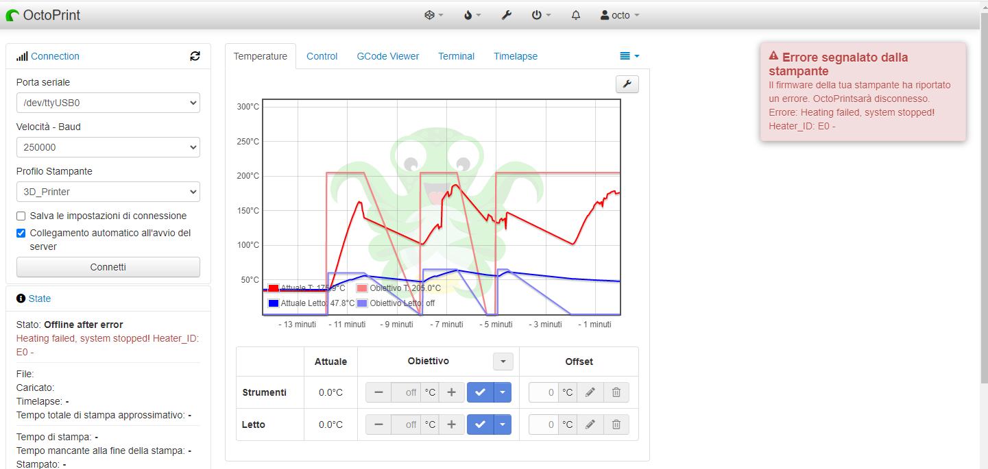

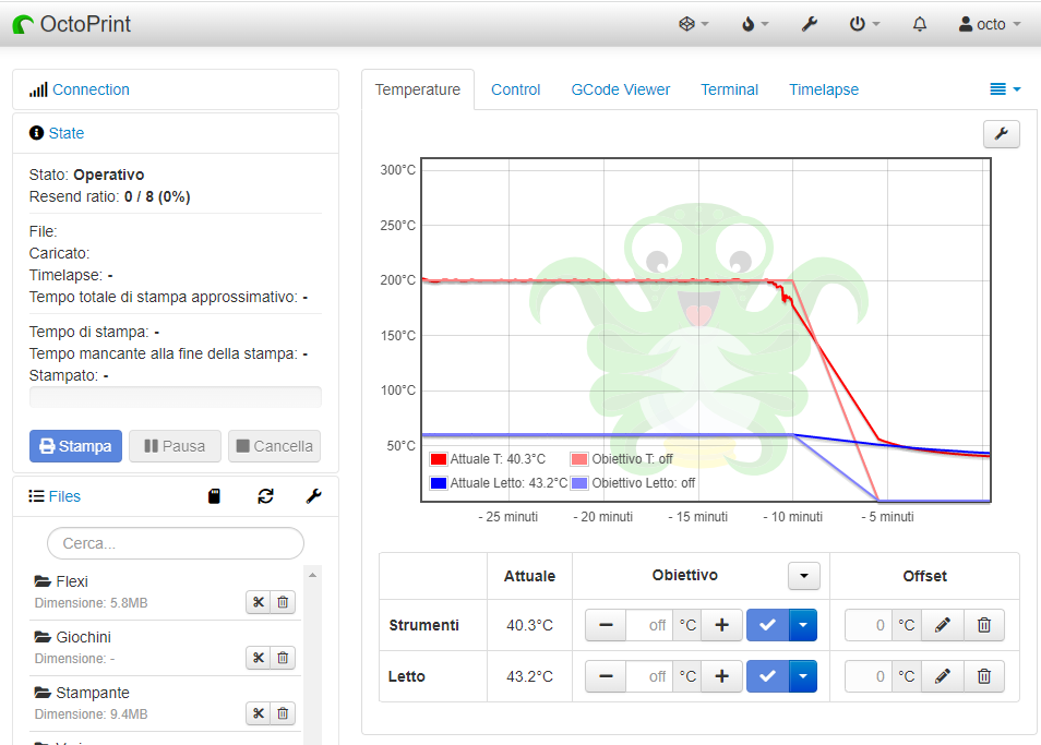

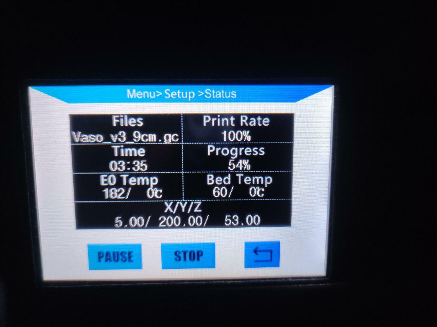

	Problema tempeatura e stop stampaSpugno ha risposto a Spugno nella discussione Problemi generici o di qualità di stampa Ho verificato tutto e aprendo la stampante mi è venuto in mente che avevo messo un relè comandato da raspberry sempre acceso sul filo dell'hot-end.. l'idea era quella di "tagliare" il filo in caso di rilevamento temperature troppo alte o incendio con apposito sensore, cosa che alla fine non ho mai fatto. Ho collegato direttamente il filo dell'hot-end e ho lanciato la stampa di 6 ore che si è conclusa da poco senza alcun problema. Immagino che la causa possa essere la temperatura e/o il collegamento di attuazione del relè da parte del raspberry con l'effetto che continua ad aprirsi/chiudersi velocemente e la stampante si blocca. Penso che lascerò il collegamento diretto e basta, mi spiace aver fatto perdere tempo con questa cavolata. Grazie comunque per l'aiuto.

	Problema tempeatura e stop stampaSpugno ha risposto a Spugno nella discussione Problemi generici o di qualità di stampa No, non credo sia octoprint. Ho lanciato la stampa direttamente da SD con la seriale scollegata ed il risultato è lo stesso. Si è fermata dopo 3 ore e 35 minuti.. Colpa dell'alimentatore? però la temperatura del bed è stabile.. Forse i mosfet? ne sto usando 2 esterni, quelli della scheda madre fanno solo l'attivazione, non portano corrente.. consigli? grazie EDIT: dopo quest'ultima stampa, se imposto manualmente la temperatura, ottengo sempre lo stesso errore quando la temperatura arriva a circa 180°. Essendo presente e non in stampa, ho notato un rumore, quasi un ticchettio continuo prima del blocco della stampante..

	Problema tempeatura e stop stampaSpugno ha risposto a Spugno nella discussione Problemi generici o di qualità di stampa Grazie, solitamente per comodità uso solo octoprint, non ho pensato di fare una stampa da sd usando il display. E ora che mi ci fai pensare da poco ho aggiornato octoprint alla 1.8.. Provo nei prossimi giorni a fare tutto senza octoprint e vediamo, ti faccio sapere..

	Problema tempeatura e stop stampaSpugno ha pubblicato una discussione in Problemi generici o di qualità di stampa Ciao a tutti, ho una anycubic i3 mega s e la uso con octoprint. Oggi ho provato 3 volte a fare una stampa da 6 ore. La prima volta si è fermata dopo 4 ore, la seconda dopo 2 e la terza dopo 3.... L'errore sempre lo stesso in temperatura e qua allego l'immagine del grafico di octoprint.. Cosa dovrei fare secondo voi? ci sono prove per verificare dove sta esattamente il problema? Grazie Matteo
