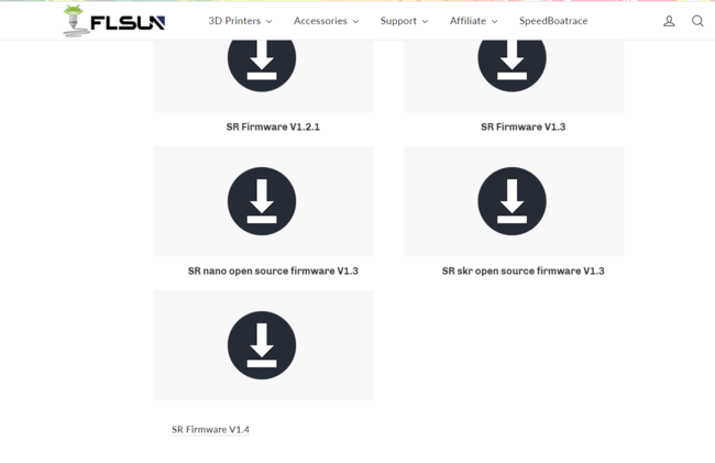

	  Flsun SR problemi autolivellamentoRyanMaverick ha risposto a Yuri birra nella discussione Problemi generici o di qualità di stampa Son che sembra una risposta stupida ma.. sul sito della FLSUN. 🤷🏼♂️ se vuoi ti mando il link

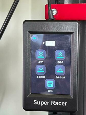

	  Flsun SR problemi autolivellamentoRyanMaverick ha risposto a Yuri birra nella discussione Problemi generici o di qualità di stampa In effetti è impossibile che tu abbia caricato il Fw o anche solo il display. Sto leggendo la release della 1.4 e non puoi trovarti 0.05mm di AdjustZ sulla calibrazione. Inizia ad andare su INFO e vediamo il Firmware installato. Se hai la 1.4 allora procediamo assieme all'aggiornamento del display.
	  Flsun SR problemi autolivellamentoRyanMaverick ha risposto a Yuri birra nella discussione Problemi generici o di qualità di stampa Azz.. Bravissimo Fil.. Ecco cosa è successo.. sicuramente non hai aggiornato il display, infatti i valori sono diversi. I passi non sono uno doppio dell'altro.
	  Flsun SR problemi autolivellamentoRyanMaverick ha risposto a Yuri birra nella discussione Problemi generici o di qualità di stampa 😶 interessante questa cosa. Dopo ci provo anche io per curiosità! Magari ti stai fossilizzando troppo su questa calibrazione. Io ti consiglierei di rifare la calibrazione Delta, dopo aver controllato che le torri siano perfettamente parallele ed equidistanti tra di loro. lo sai il codice M per la calibrazione su Marlin? E poi come fai ad avere quei valori di livellamento? Io avevo 0.1 e 0.0125

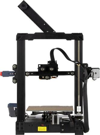

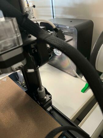

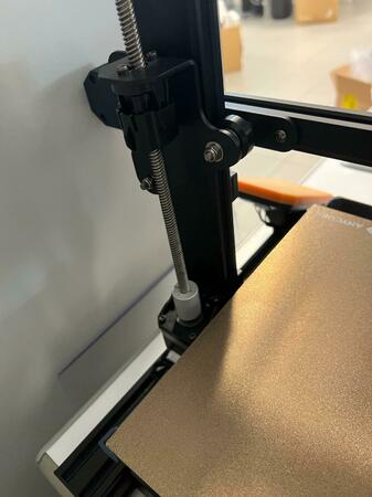

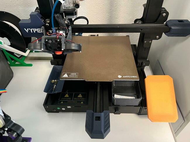

	No no, è di base così.. ti faccio vedere: Questa è la Vyper Come vedi ci sono due motori, gestiti da due driver separati, sincronizzati solamente dal sw.. Altre stampanti, tipo le Artillery, hano una cinghia che collega e sincronizza ulteriormente le due barre trapezoidali (quelle "filettate" che escono dal motore e salgono). Utile ma non essenziale. Come non è essenziale avere due motori. Se il sistema di guida è affidabile alla fine ne basta uno ed il parallelismo è garantito dai cuscinetti eccentrici (quelle rotelle nere che scorrono dentro le guide dei profilati; con una chiave fissa è possibile spostare lentamente queste "rotelle" in modo da andare a stringere maggiormente, diminuendo i giochi). Come vedi la Kobra ne ha solo uno, ma come tante altre stampanti.. Persino la Ender3 V2 che tanti amano è così.. Devi solo fare attenzione alla messa in squadra delle traverse e controllare gli eccentrici.. tutto li. Per il resto le cose che ti scrivo le so semplicemente perché lavoro proprio in questo ambiente (Automazione e Robotica) quindi li vedo tutti i giorni. Chiaramente ci sono miliardi di guide in giro, tanti libri da comprare su kindle.. Se hai bisogno ti consiglio qualcosa.. E per ultimo, ti assicuro che impari molto sulla pratica, sui fallimenti e sulle soluzioni. Io, per esempio, ho imparato a bestemmiare (internamente) grazie alla stampa 3D! 😄
	La matrice di punti è il minimo.. la puoi cambiare più avanti tramite firmware Marlin.. I 16 della Vyper andavano già bene, anche se ammetto di aver aumentato anche io a 25 successivamente. La differenza è la tecnologia. La Kobra usa un semplice sensore a induzione, quelli che in gergo si chiamano Proxy. In poche parole sfruttano un campo magnetico per sentire materiale ferroso, cosa che funziona con i piatti in PEI e non con i piatti in vetro, chiaramente. Ma non è il nostro problema perché la Kobra nasce con il piatto magnetico in PEI!
