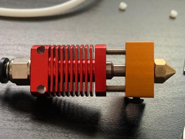

	Tronxy xy2-pro - ho la tentazione di buttarla giù dal balcome....luca63 ha risposto a luca63 nella discussione Problemi generici o di qualità di stampa ciao e graazie ... devo dire che ho trovato molte cose che non andavano: 1)la molla dell'estrusore che non faceva abbastanza forza sulla ruota godronata e quindi non spingeva a dovere il filamento. 2)tubo in teflon deformato a metà , piccolo restringimento con conseguente rallentamento del filamento 3) seme che tiene fermo nel heatblock il riscaldatore e la sonda , ed infatti il riscaldatore era mezzo fuori e la sonda fuori del tutto 4)Ventola frontale di raffreddamento che nn funziona piu. 5) nozzle deformato ( si vedeva ad occhio nuda attraverso il foro in controluce) 6) Connettori tubo teflon e filamento Ultime info , 1)Gli step/mm su 15mm adesso avanza esattamente di 15 mm quindi quel valore è ottimale ed è stato messo a posto, 2)la ruota godronata è a posto rendendo piu dura la molla dell'estrusore ( ho messo delle rondelle a fine corsa) 3)cavo in teflon è stato cambiato e accorciato( nn so se sia una cosa giusta , ma gli stem/mm sono esatti.) 4)il riscaldatore èanche lui fissato. 5)La ventola devo andare ad acquistarla, come i connettori , perche il cavo all'entrata fa fatica a passare in caso di inserimento di nuuovo filamento. Ma nn capisco come regolare il flusso ...solo da slicer o anche da Marlin ? Problema di questa Mattina sia con cavo (Mac che da Windows) che con sd la stampante nn recepisce nulla ....nn stampa nulla come se fosse in blocco ...e comunque dopo var avi e riaccensioni, formattato ex novo la SD adesso recepisce cosa deve stampare , ma come se non avessi fatto nessun cambiamento il filamento non va avanti, o se va avanti non so dove finisce .....da notare che sto stampando ancora dopo 3 settimane lo stesso pezzo , e ho gia perso dei lavoretti ....comunque chie ha un giorno libero ? gli offro una pizza e la mettimao a posto insieme

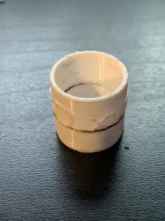

	Tronxy xy2-pro - ho la tentazione di buttarla giù dal balcome....luca63 ha risposto a luca63 nella discussione Problemi generici o di qualità di stampa ciao e grazie per la risposta , nella prima stampa era un "barattolino per pulire il filamento , ...manca la parte superiore , che era la base sul piatto , ed è venuta via quando ho tolto l'oggetto , ma per il resto posso , come dici tu, ritenerla giusta, mentre la seconda era un cutter per filamento , ripeto , nn o cosa sia successo nn ho cambiato nulla se non l'oggetto da stampare , sembra che il filamento abbia cambiato diametro ....adesso che ci penso , mi capita in questi giorni , se faccio il controllo del flusso , il filamento viene schiaggiato dalle rotelle del bowden , giusto?, e se io lo riutilizzo è possibile avere delle problematiche sulla quantita di estrusione ? In allegato l'oggetto che sto cercando di stampare da 3 settimane , ma nn riesco , dalla foto sembra che il piatto adesso sia diciamo livellato, ma la qauntita di filamento è come si dice "magra" ....

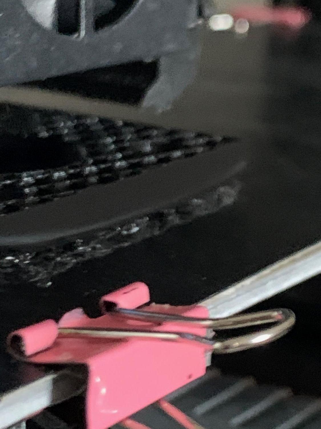

	ciao ragazzi ....dopo na giornata di "riposo"ho riprovato a ricontrollare tuttivalori ..... adesso stampa qaundo vuole lei , il bed prima di scaldarsi ci mette il doppio del tempo e mi fa i pasticci, della serie cola del filamento mentre si scalda , e poi quel pezzo se lo porta via per tutto il bed , sputtanando complitamente il 1 layer che sappiamo tutti è importante. Appena parte la stampante con lo sputacchio stampa fermata causa sputacchio ha disastrato tutto impostazioni generali marlin

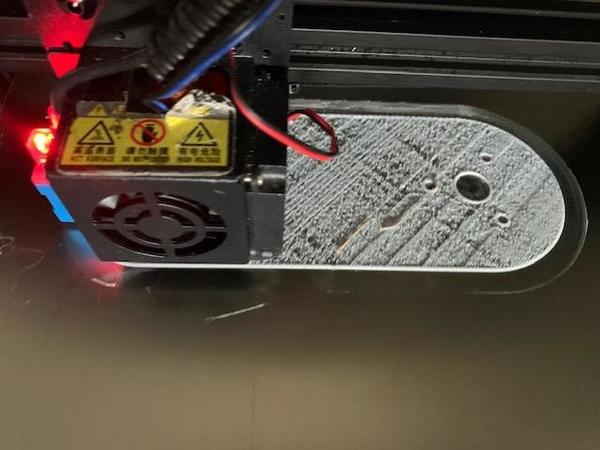

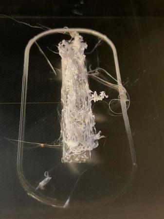

	Tronxy xy2-pro - ho la tentazione di buttarla giù dal balcome....luca63 ha risposto a luca63 nella discussione Problemi generici o di qualità di stampa buona sera ragazzi ...oggi sono stato un po calmo , e vi mando le foto della prima stampa e poi ... della seconda. Tra la prima e la seconda non è cambiato nulla se non l'oggetto , più complesso , ma per il resto nulla ... fino alla fine E quindi domanda cosa succede ?( ps so ch eil piatto a questo punto nn è diritto )

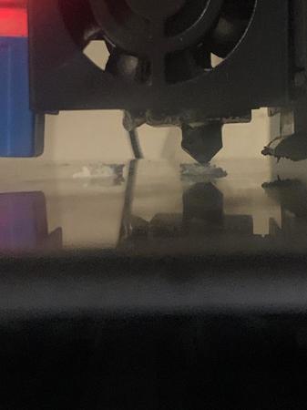

	Tronxy xy2-pro - ho la tentazione di buttarla giù dal balcome....luca63 ha risposto a luca63 nella discussione Problemi generici o di qualità di stampa ... se riuscissi poi ch evolentieri , la mia situazioni di ieri era che , riuscivo a far uscire il filamento dal nozzle , ma dopo il primo strato la stampa andava dove voleva lei ..... questa mattina nn ho fatto nulla (causa ltri impegni) adesso ho provato a stampare , e nulla nn usciva assolutamente nulla , provo a controllare e la ruota dentata del bowden gira a voto ... mah mi ciedo se non fosse ancora intasato , e provo a spingere il filamento , e ...non riesco neanche a mandarlo avanti di 1 mm, ( la temp è a 205) non esce nulla , intanto che è caldo provo a smontare il nozzle , e insieme al nozzle cade una simil sferetta, che guardandola bene è la noce che tiene il riscaldatore e il sensore della temperatura ... ma cosa ci fa li dentro ?????? se do il comando G1 E400 F2000 per esttrudere il filamento nn faccia nulla ma poi ad uno studio più attento il motore gira ma , lentissimo
	Tronxy xy2-pro - ho la tentazione di buttarla giù dal balcome....luca63 ha risposto a luca63 nella discussione Problemi generici o di qualità di stampa quindi per il livellamento mi conviene farlo a mano con un spessimentro..... nel senso che inizia a stampare ( finalmente) fa il primo livello ... il secondo , poi iniziano le beghe , sembra che nn ci sia abbastanta filamento , ma ho fatto 2 o 3 volte il regoamento deggli step per il motore , e la quantita dell'invio risulta giusta , cosa potrebbe essere ? il riempimento ? è su 20 % ma è un default ...
	Tronxy xy2-pro - ho la tentazione di buttarla giù dal balcome....luca63 ha risposto a luca63 nella discussione Problemi generici o di qualità di stampa si grazie lo so , ho provato con il metodo in automatico di Marlin ( che nn è poi automatico) ed alla fine ho eseguito la differenza dello z off ed in effetti al piatto ci rimane attaccato , ma solo fino a quando vuole lui , quin o è squilibrto il piatto ( e devo fare la calibrazioe o riprovare a controllare tutto ) ma dvo dire che la cosa prmaria è stata effettuata ...Ma una cosa come mai mentre l'ugello si scalda subito , il letto ci mette una vita ? ( tipo5 minuti )

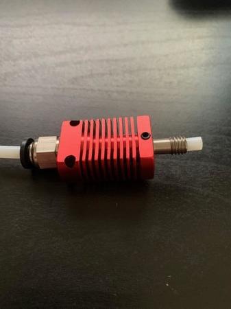

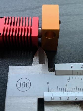

	Tronxy xy2-pro - ho la tentazione di buttarla giù dal balcome....luca63 ha risposto a luca63 nella discussione Problemi generici o di qualità di stampa quindi la gola va in battuta contro il nozzle comunque quando la avviti ed il nozzle lo chiudi per sicurezza,,,,
	Tronxy xy2-pro - ho la tentazione di buttarla giù dal balcome....luca63 ha risposto a luca63 nella discussione Problemi generici o di qualità di stampa Ciao , ma è anche giusto, in quanto nessuno nasce imparato... diciamo che la foto mi serviva anche per tagliare diritto il tubo come dici tu ... adesso ci sono altri problemi ma spero nn dipendano sempre da questo , della serie inizia a stampare , fa il primo layer , poi basta continua a stampare, ma nn esce nulla, di conseguenza il nozzle continua ad alzarsi sempre di più, appena fermo , esce una pallina di filamento

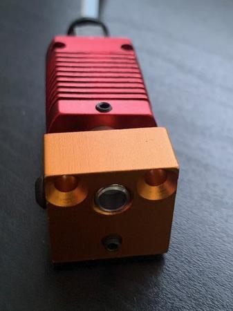

	Tronxy xy2-pro - ho la tentazione di buttarla giù dal balcome....luca63 ha risposto a luca63 nella discussione Problemi generici o di qualità di stampa ciao come detto sopra sono nella disperazione più nera , ho cambiato il gruppo estrusore ed ecco una sequenza di come ho fatto: Inserito nuovo tubo compreso nella confezione fino a misurare il limite di uscita con il calibro , poi ho misurato l'entrata massima del tubo di ferro dentro nel quadrotto che scalda Ho misurato inoltre i 2 millimetri di distanda dal coso rosso di raffreddamento e la battuta del tubivino i ferro. Ho assemblato tutto tenendo conto del nozzle ( chiudi tutto , meno un giro ) e del tubo in plastica bianca che deve aderire il nozzle. Bene sapete come è andata ? Il nozzle non estrude un cavolo , ho fatto fuori due cavi nuovi che portano il filamento, in quanto a 2 dita dall'inserimento dell'estrusore c'è una patina nera lung almeno 2 cm dentro nel cavo, ripeto cavo nuovo....ed a questo punto domandina , c'è una regola che mi dice quanto deve essere lungo il cavo ? o meglio anvoa si possono fare degli spazzoni all'uscita del Bowden ed all'entrata dell'estrusore cosi da guidare per l'ultimo tratto ll filamento ?
