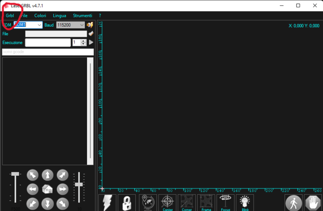

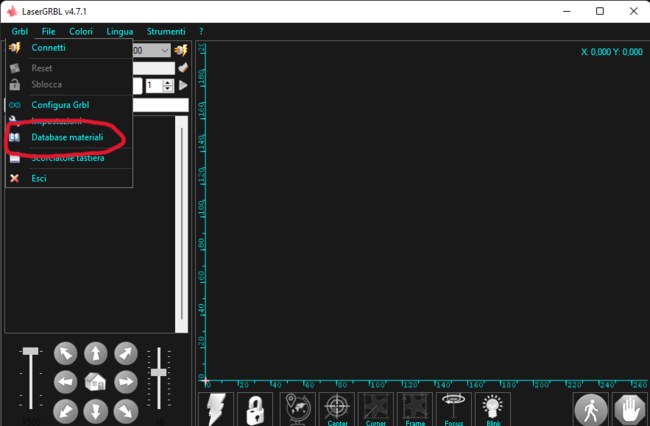

@Alessandro Tassinari @Killrob come utente base non mi è possibile pubblicare una discussione nella sezione Guide di Stampa 3D Forum quindi scrivo qui i vari passaggi con i vari screenshoot e video poi avete carta bianca basta che serva a tutti nel forum. PASSO 1. Aprire LaserGRBL e cliccare sulla casella GRBL scorrere sulla finestra e cliccare su database materiali PASSO 2. Una volta aperta la finestra troverete i vari tipi di modulo laser con tutte le dovuti parametri spessore materiale velocità potenza da li basta semplicemente fare doppio click e modificare il tutto a seconda delle specifiche del nostro laser e un pò come modificare i fogli di calcolo i classici excel insomma. database-materiali-2022-03-04-22-05-00_HiNEPUxd.mp4 PASSO 3. Una volta selezionato il file da incidere/tagliare cliccare su avanti e nei settaggi cliccare su scegli da database e selezionare le impostazioni del nostro laser. -

Io chiedo in quanto è pur sempre una guida e devo seguire un criterio altrimenti c'è il rischio di farmi mandare a pubblicare in un forum di idraulica. Allo domani preparo gli screenshot e nel tardo pomeriggio li pubblico. -

Io ci sono riuscito proprio ora mi sono reso conto su come fare guardando nella cartella di installazione di LaserGRBL alla fine e semplicissimo se con il permesso degli amministratori e di @Alessandro Tassinariposso metterlo nella sezione guide oppure inviare le istruzioni a uno dei diretti interessati in modo da occuparsene loro così aiutare chiunque nel forum avesse questo problema -
